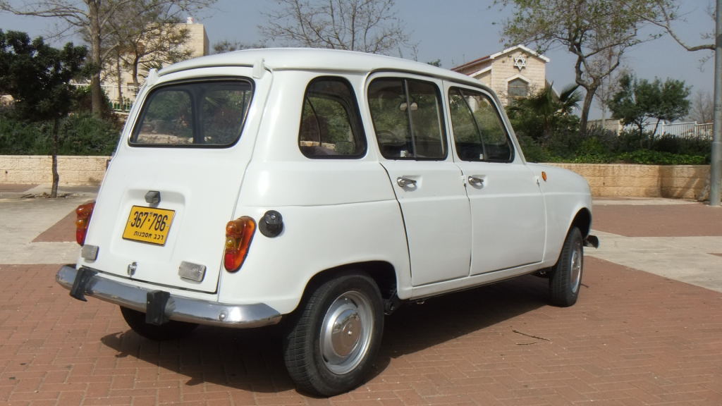

אחרי קבלת הפנים החמה במפגש המועדון בקולוני ושבוע קודם בטוביה.
הוחלט שזה הזמן לצאת לטיול שבת באזור ירושלים.
המטרה: לצלם תמונות של "שלגית" אחרי השיפוץ ולוודא סוף סוף יכולת נסיעה ממושכת בעומס.

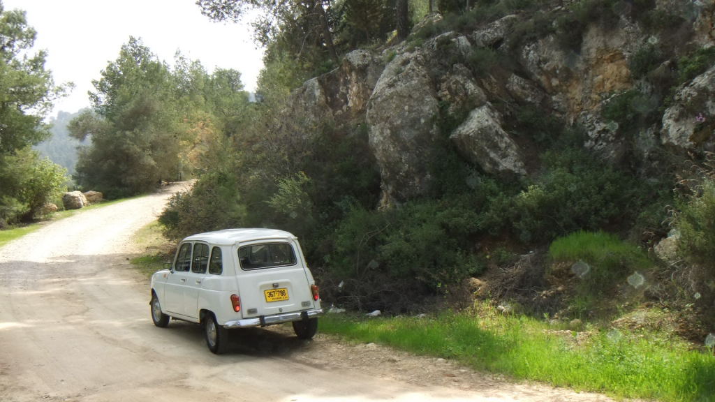

יצאנו רוי סבא ואני לדרך ליער ירושלים, למצוא לוקיישן לצילום. הנסיעה עברה בצורה יפה, לאחר נסיעה וצילומים, שעתיים בהרים החלטנו לחזור.
אז החלו הבעיות :cry: המנוע כבה באמצע הנסיעה. הנעה שוב, נדלק מיידית ואחרי כמה מאות מטרים שוב כבה.
המתנה קצרה בדיקת פלטינות ומכסה מפלג, הרכב מניע. שוב מספר ק"מ והתקלה חוזרת.
דלק יש, ככל הנראה בעיית מגעים במערכת ההצתה כאשר הרכב חם.
בסופו של דבר, אחרי נסיעה ועצירה עוד מספר פעמים חזרנו הביתה.
המטרה הושגה בחלקה, תמונות יפות יש :wink: ויכולת נסיעה ממושכת עוד אין :?.
