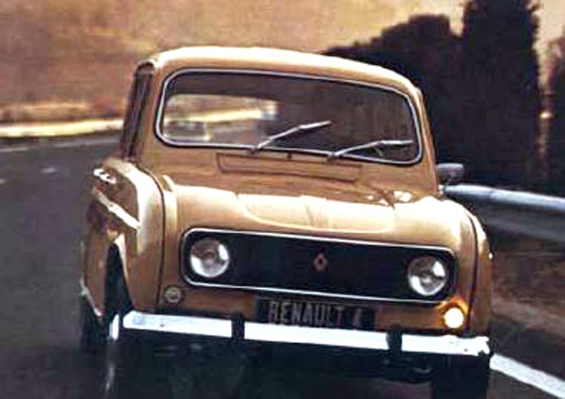

היום השגתי פסי פלסטיק מוכספים לגומיות החלון,
זה פס בפרופיל מיוחד שנכנס בתעלה בגומיה ונועל את החלון.
מצאתי אצל הזגג כמה מטרים מטונפים (שנים במחסן ללא שימוש) ואחרי שעה של ניקוי הם נראים כמו חדשים.
ואז הרכבנו אותם עם מכשיר מיוחד שמוביל אותם בתוך התעלה.
איזה ערך מוסף זה נותן למראה הרכב. בסוף זה יראה כמו בפרוספקט של רנו בתמונה למטה.
