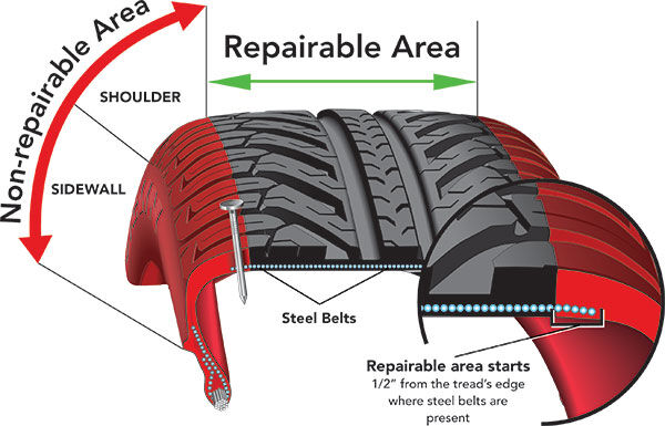

לפני 4 חודשים היה פנצ׳ר בצמיג הזה ואני משער שיכול להיות קשר
אם אני זוכר נכון זה היה יחסית קרוב לדופן
יחסית קרוב לדופן זה אזור שאסור לתקן בו בעקרון.
יתכן ובעת נסיעה, כשהמיקום של הפנצ'ר מתגמש תחת העומס, אז יש בריחה קטנה.
חוץ מזה, זו יכולה להיות בריחת אוויר נורמלית, או בין הצמיג לחישוק או מהונטיל למשל (השסתום עצמו או הגומי ממנו עשוי בכללי, או אם ממתכת/חלק מחיישן ל"א אז גומיית אטימה).

לפני 22 שעות, Tom_22 כתב:
זה מהמקרים של עוד טיפה הצידה וזה היה על הדופן
לפני 12 דקות, עדי-אל כתב:
לא נשמע תקני.
יש גרסאות מעט שונות לתמונה הבאה, אבל בגדול:
שוב פעם אני אומר למקרה ולא שמו לב.
