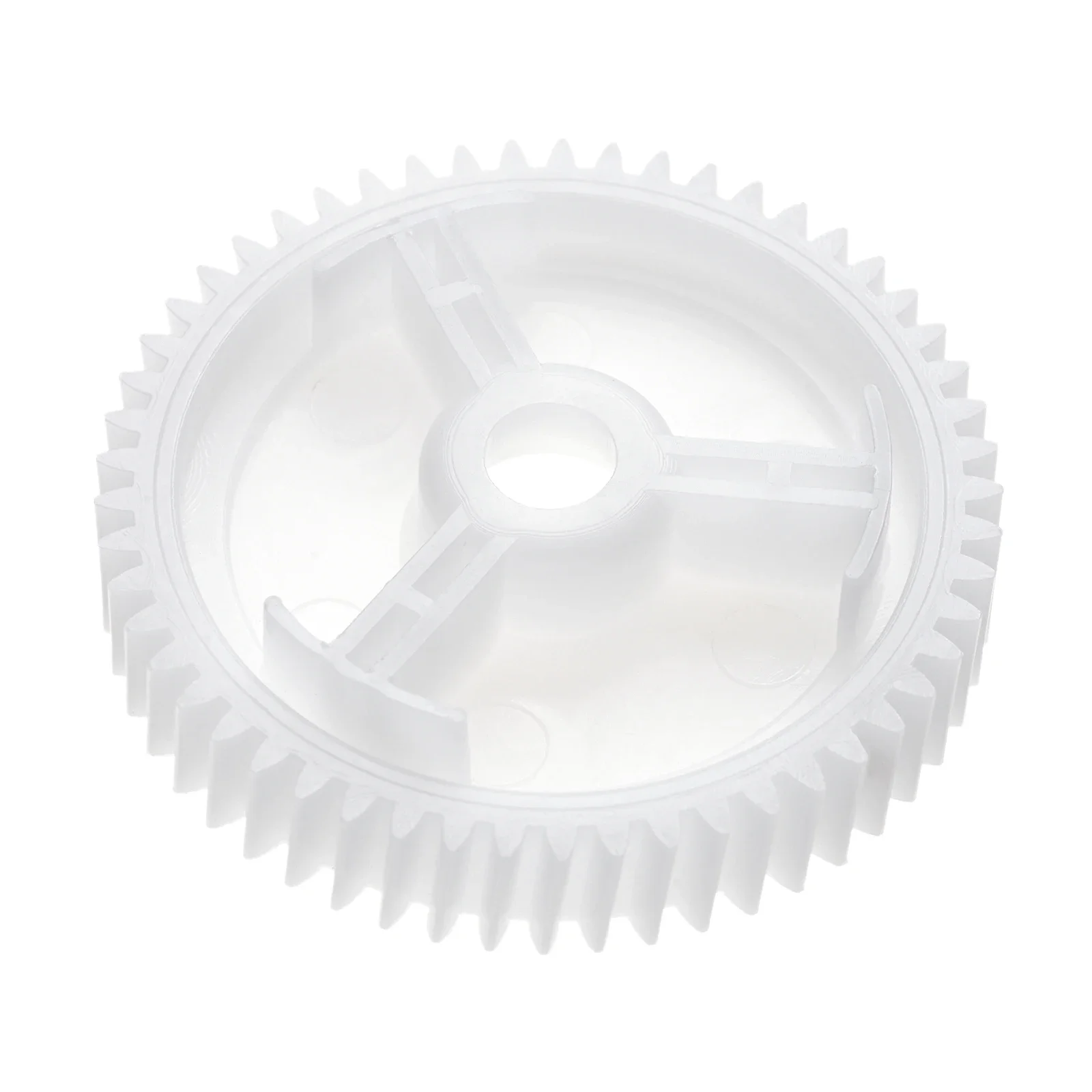

בד"כ הבעיה בחלון הזה זה איזה גלגל שיניים שנטחן. כל מה שצריך זה את הגלגל וזוג ידיים.
אם תרצה יש מצב יש לי את הגלגל הזה.
S8193cff224a34835b56d05d5cac284726.jpg?width=1600&height=1600&hash=3200
עריכה אחרונה על ידי ELI001
מצ"ב מדריך להחלפת הגלגל המקולל.
אם אתה חייב ללכת לטסט במצב הזה, פתח את החלון עד הסוף, ותיגש ככה.
הסיכוי שתתבקש לסגור אותו במהלך המסלול, הוא קלוש.
כדי לפתוח, פשוט תן לו "עזרה" עם היד תוך כדי שאתה לוחץ על כפתור הפתיחה.
*יש מצב שכדי לסגור חזרה, תצטרך לפרק את הדיפון של הדלת, רק כדי "לעזור לו" בדרך למעלה....
