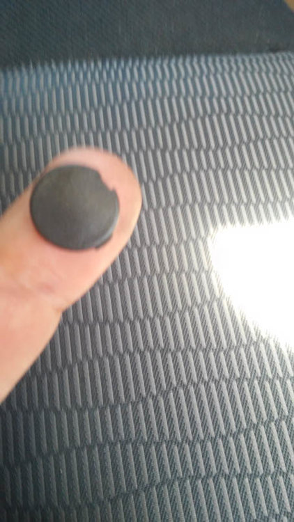

נתחיל מפירוק מנוע החלון. צריך לפרק את דיפון הדלת. יש בורג אחד בידית הפתיחה ובורג אחד בידית המשיכה בכל דלת. כשמוציאים את הבורג של ידית הפתיחה, אפשר להוציא את המסגרת שלה.
כל הברגים מוסתרים בכיסוי פלסטי שנשלף עם מברג דק/חולץ טרימים.
אח"כ יש קליפסים סביב. כדאי להתחיל למשוך מהצד התחתון שקרוב לצירים. שכשל הברגים והקליפסים פתוחים-הדיפון מוסר במשיכה קלה כלפי מעלה.

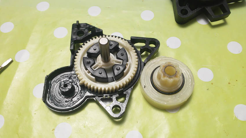

כשהמנוע בידנו, יש להכניס סכין יפנית רחבה בחריץ בין שני חלקי המנוע, ולהרחיב אותו בעזרת מברג דק. כך לעבור מסביב, עד ששני החצאים נפרדים.6.jpg
אני מצאתי שהכי קל להתחיל מאיזור האוגנים הבולטים של הברגים.

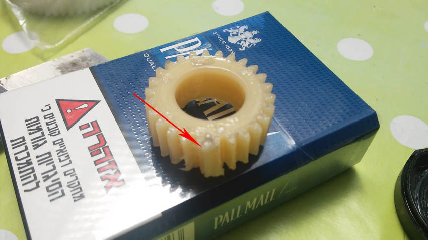

בפנים אנחנו מוצאים את האשמים:
גלגלי השיניים הטחונים (בתמונה השניה האוסף הטחון מ3 החלונות יחד)
יש לשלוף את כל הגלגלים ולנקות היטב משאריות של שיניים. אני לא יכול להדגיש את זה מספיק.
מספיק שאיזה שן סוררת תשאר תקועה בתוך אחד הגלגלים,
ואחרי פתיחה אחת אנחנו חוזרים לנק' ההתחלה. (הגלגל החדש יטחן והחלון יתקע).
