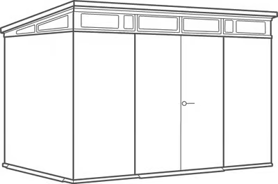

https://www.keter.com/he-il/cortina-11x7-storage-shed-259848.html
גובה
226 cm
עומק
218 cm
רוחב
342 cm
מחיר פשוט הזוי.
מחסן בגודל הזה מפאנל מבודד יעלה בין חצי לרבע מהמחיר שהם מבקשים על ערימת הפלסטיק הזו. (תלוי כמה מהעבודה תסכים לעשות בעצמך), יראה טוב יותר, יהיה עמיד יותר...
