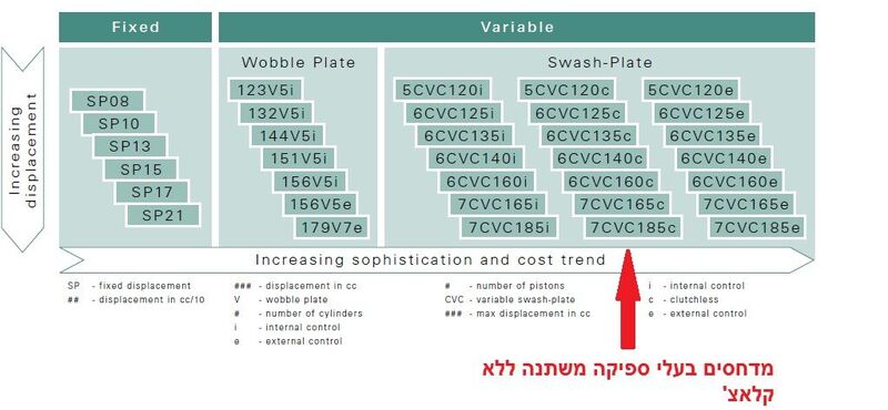

במדחסים בעלי ספיקה משתנה אכן לא צריך קלא'צ אלקטרומגנטי אבל מבחינה מסורתית ייצרנים ממשיכים לייצר את אותם מדחסים
עם קלא'צ ובלי קלא'צ בכדי לאפשר ניתוק של המדחס לחלוטין כאשר אין צורך בקירור או במקרה שמערכת המיזוג נכנסת למצב עבודה
לא בטוח ניתן לנתק לחלוטין את המדחס בצורה פשוטה.
בטבלה המצורפת ניתן לראות שמדחסים בעלי ספיקה משתנה עם פיקוד חיצוני (מחשב בקרת אקלים) עם קלאצ' הם היקרים משאר המדחסים.
