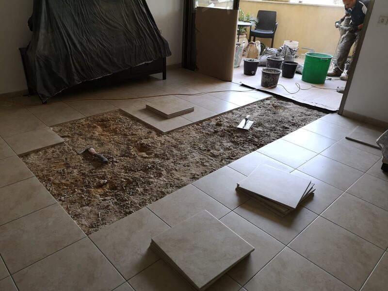

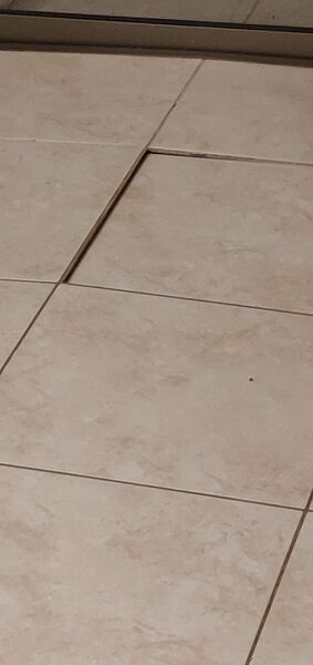

מקרה דומה היה אצל בת משפחתי. דירה כבת 20, התחיל עם מרצפות מתנדנדות
בשורות האמצעיות של הריצוף בסלון ובמטבח, והידרדר די מהר למעין "גיבנת" של 2-3 שורות.
איש מקצוע מהימן עלי הסביר לי שזו תופעה מוכרת בגלל שהקירות של הבניין זזים ולוחצים על הריצוף.
הזמנתי רצף מומלץ דרך מידרג, שנתן חוות דעת זהה, ואמר שהוא יכול לנסות להרים חלק מהריצוף,
לשחרר כך את הלחץ ולרצף מחדש. אמר ששווה לנסות כי האלטרנטיבה היא להרים את כל הריצוף = מחיר יקר מאוד.
הבחור עשה עבודה מצויינת, בלי לשבור אף אריח, ומאז כבר כמה שנים אין זכר לבעייה.
עלה כמה אלפים בודדים, לא זוכר בדיוק... 5K +-. יום עבודה אחד מלא של 2 אנשים.

המרצפות פורקו עד האחרונה שבהן, הושלם שומשום במקום שהיה חסר חול, ובוצע ריצוף מאפס. קצת טירוף, אבל מה זה עוד כמה (הרבה) גרושים בשביל לדעת שהכל יושב 100.1% 🤪 (בדיעבד כמובן שלא הייתי עושה את זה ככה).
בקיצור, לקחת תשתית יציבה וטובה, עקרת אותה ובנית תשתית חדשה :D
