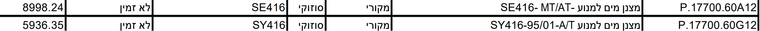

אבל לדעתי זה עדיין עדיף על מקורי משומש שאולי נסע 20 שנה עם מי ברז בפנים. ומקורי חדש אתה לא תקנה כי רוב הסיכויים שכבר אין אצל היבואן וגם אם יש המחיר יכול להיות  כ 1500 ש"ח אם לא יותר.
במחירון של סוזוקי המחיר מופרך לחלוטין (מעל ל-5000 ש"ח), וממילא לא במלאי.
בחו"ל לפחות ניתן להשיג חליפיים מאהלה, דנסו ועוד במחירים שפויים בהרבה (פחות מ-150 יורו).
