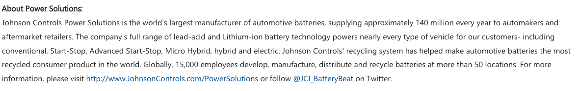

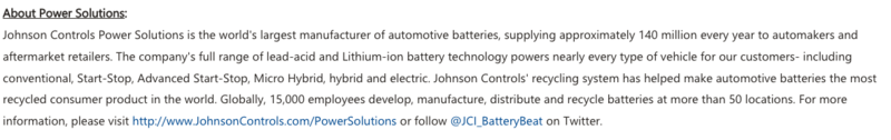

רק היום שמתי לב שלפני 5 שנים החברה Johnson Controls מכרה את עסקי ייצור המצברים לחברת Brookfield/Clarios.
https://www.clarios.com/
https://cleantechnica.com/2019/05/06/newly-rebranded-clarios-working-to-pivot-into-electric-vehicle-batteries/
