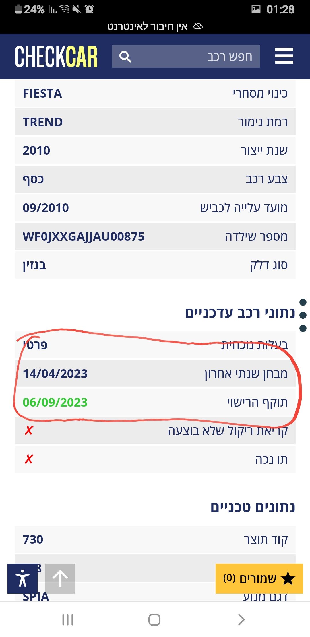

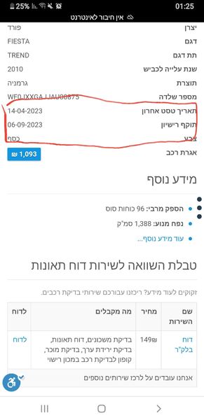

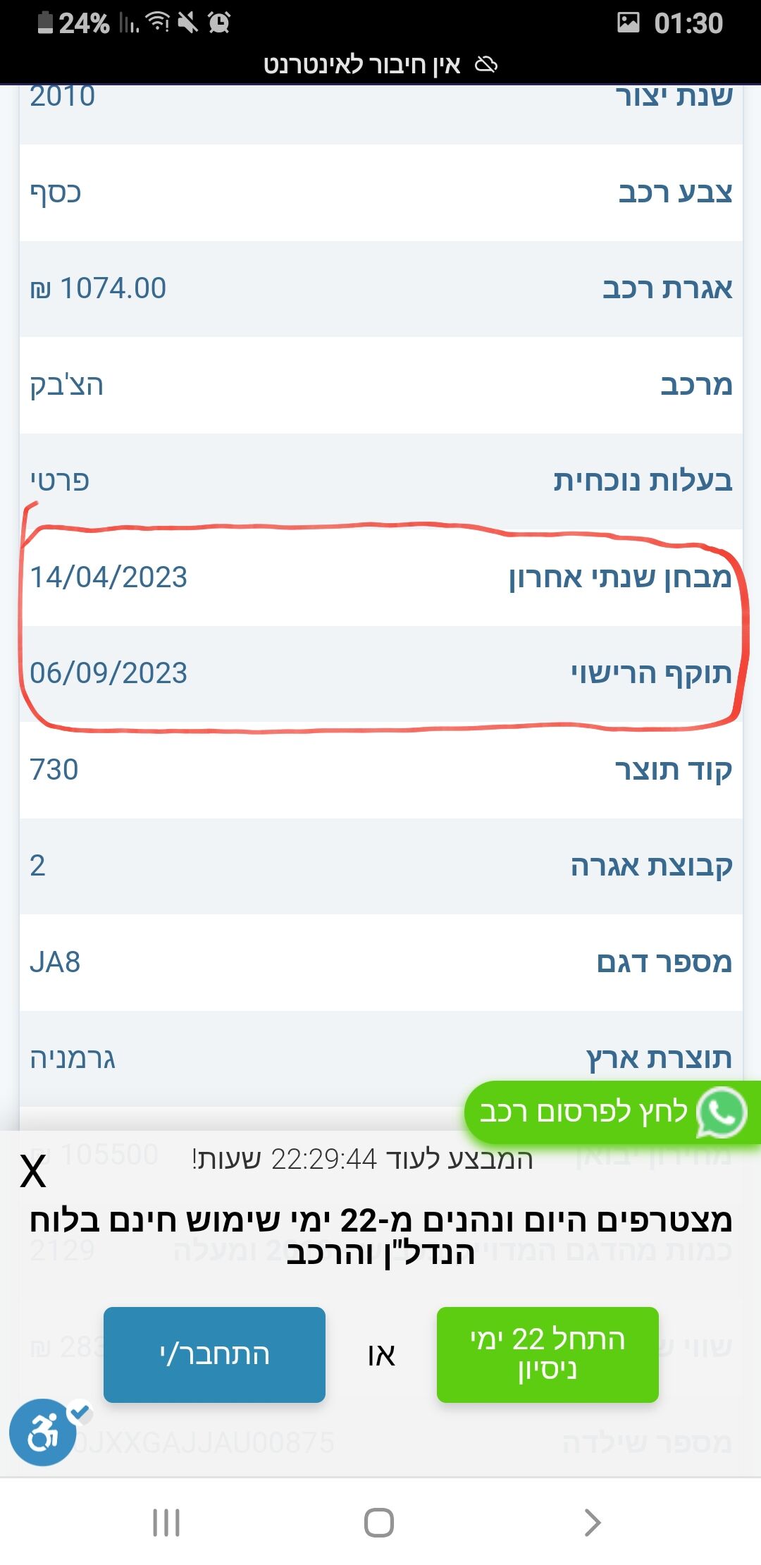

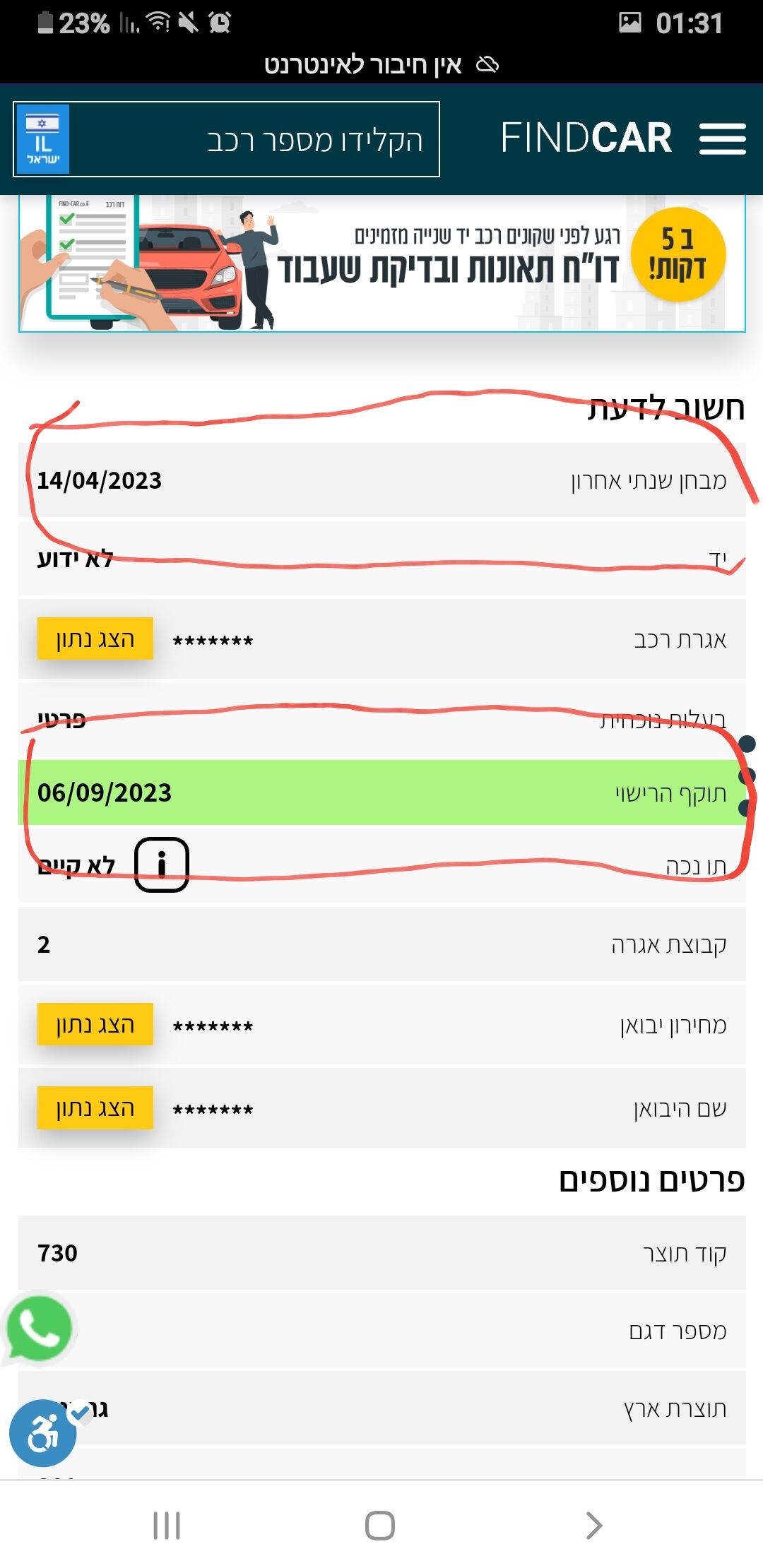

בהצצה לכמה אתרים לזיהוי רכב הכנסתי את פרטי הרכב שלי וראיתי את התאריך שבצעתי טסט וגם עוד תאריך של תוקף הרישוי/רשיון, מה זה אומר?
מצרף תמונות מסך.

אולי הרכב היה בלי טסט תקופה ואח"כ עבר טסט ומקבל שנה מהתוקף האחרון (=פחות משנה מהטסט האחרון)
עריכה- ויתכן שזה אומר דרשני למה הרכב היה 8 חודשים בלי טסט.

תאריך טסט אחרון - היום בו עברת את הטסט בפועל.
תוקף רישיון - היום בו פג תוקפו של רישיון הרכב. אם לא עשית טסט עד אותו יום אז הרכב ללא טסט מאותו יום.

יש כאן כ8 חודשים. (כי התוקף הקודם היה 9.22 ועשה טסט ב4.23)

אם התוקף עכשיו הוא עד 9.23, זאת אומרת שהטסט הקודם היה שנה שעברה. אלא שהוא התעכב בביצוע הטסט עד 4.23 ואז ניתן לי שנה מהתוקף הקודם ולא מעת ביצוע הטסט.

תוקף רישיון הרכב נשאר קבוע.
ממועד המבחן עצמו יהיה לרכב טסט עד לתאריך הקבוע הבא.
במקרה הזה, הרכב היה ללא טסט מתאריך פקיעת תוקף רישיון הרכב שהוא: 06/09/22
ועד לתאריך: 14/04/23 שבו נעשה המבחן בפועל, מרגע זה יש לרכב טסט עד לתאריך פקיעת הרישיון הקבוע (06/09 בכל שנה)

וזה אומר שבשבי לסנכרן את המצב אני צריך לעשו לו עוד טסט ב 6.9.23?
אכן,
עד לתאריך הזה.
אם תחרוג ממנו מבלי לעשות את טסט נניח במשך חצי שנה ואז תלך לעשות את הטסט, זה אומר שהרכב היה ללא טסט חצי שנה ויהיה לך טסט בדיוק לחצי שנה שנותרה (עד ל-06/09 הבא)
לשם המחשה, אם לא תעביר את הרכב טסט כמעט שנה שלמה, ויום לפני מועד פקיעת הרישיון (הקבוע) תעביר את הרכב טסט, זה אומר שיהיה לך טסט רק ליום אחד ולמחרת כבר תהיה שוב ללא טסט.

באופן מעשי, המכון לא יקבל אותך לביצוע מבחן תקופתי. תתבקש להוציא ולשלם את האגרה לשנה הבאה, כך שבפועל יהיה רישוי ל-366 ימים.

תוקף הרישיון הוא ל-12 חודשים, כאשר התאריך הראשון הוא יום הרישוי הראשון (אירוע שהתרחש ב-7.9.2010).
בכל שנה, עד 2030, יהיה עליך לבצע את מבחן הרישוי עד 6.9 (ועד בכלל). מ-2030 תצטרך לבצע את מבחן הרישוי מדי 6 חודשים, בהתאם לכך גם האגרה תתחלק לשתי מנות. את אגרת הרישוי תוכל לשלם החל מכ-2-3 חודשים לפני התאריך הקובע, ומרגע שתשלם אותה תוכל לגשת למבחן. למעשה אם תשלם היום את האגרה ותיגש לטסט, יהיה לך רישוי בתוקף עד 6.9.2024.
