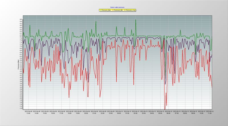

לחץ המים אחרי כמעט יום מדידה שלם. ממוצע הלחץ הוא מעט מעל 7.5 ויש ספייקים שעולים עד 9.5 ונפילות לחץ עד קרוב ל-1.
מה שמטריד זאת המשרעת של הלחצים והקצב. נראה שהצנרת סובלת משינויים תכופים ודי גדולים.
אני לא מבין בצנרת המים אבל נראה לי שאלו שינויים גדולים ממה שצנרת ביתית אמורה לחוות.
כיוון שחג אז אין כל כך עם מי לדבר. נפנה לגיחון אחרי החג.
ככה זה נראה בגרף:

בעבודה אני מפעיל מערכות מדידת לחץ בקידוחי מים (חיישן לחץ + אוגר נתונים), אולי אשאיל מערכת. אני רק צריך למצוא את המקום שיהיה הכי נוח להתקין אותה.
סוף סוף מקרה בו מישהו נותן אגוזים למישהו שיש לו שיניים מאדמנטיום.
סחטיין על המדידות, לא נראה לי שזה משהו שתאגיד המים יכול להתווכח איתו ואולי אפילו עילה לבקשת פיצויים על הנזקים הקודמים. תוהה אם מי שיעמוד מולך יקלוט עם מה הוא מתמודד או שינסה למסמס.
