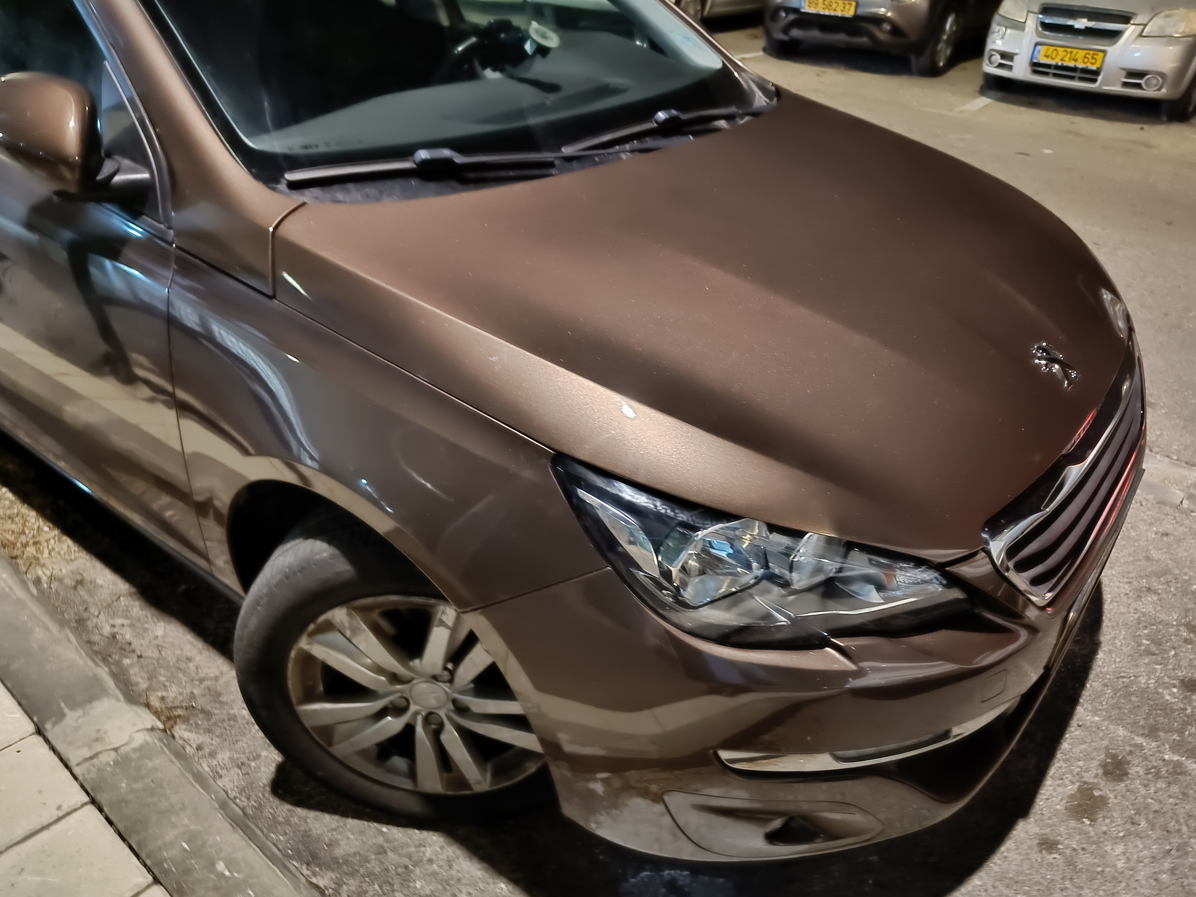

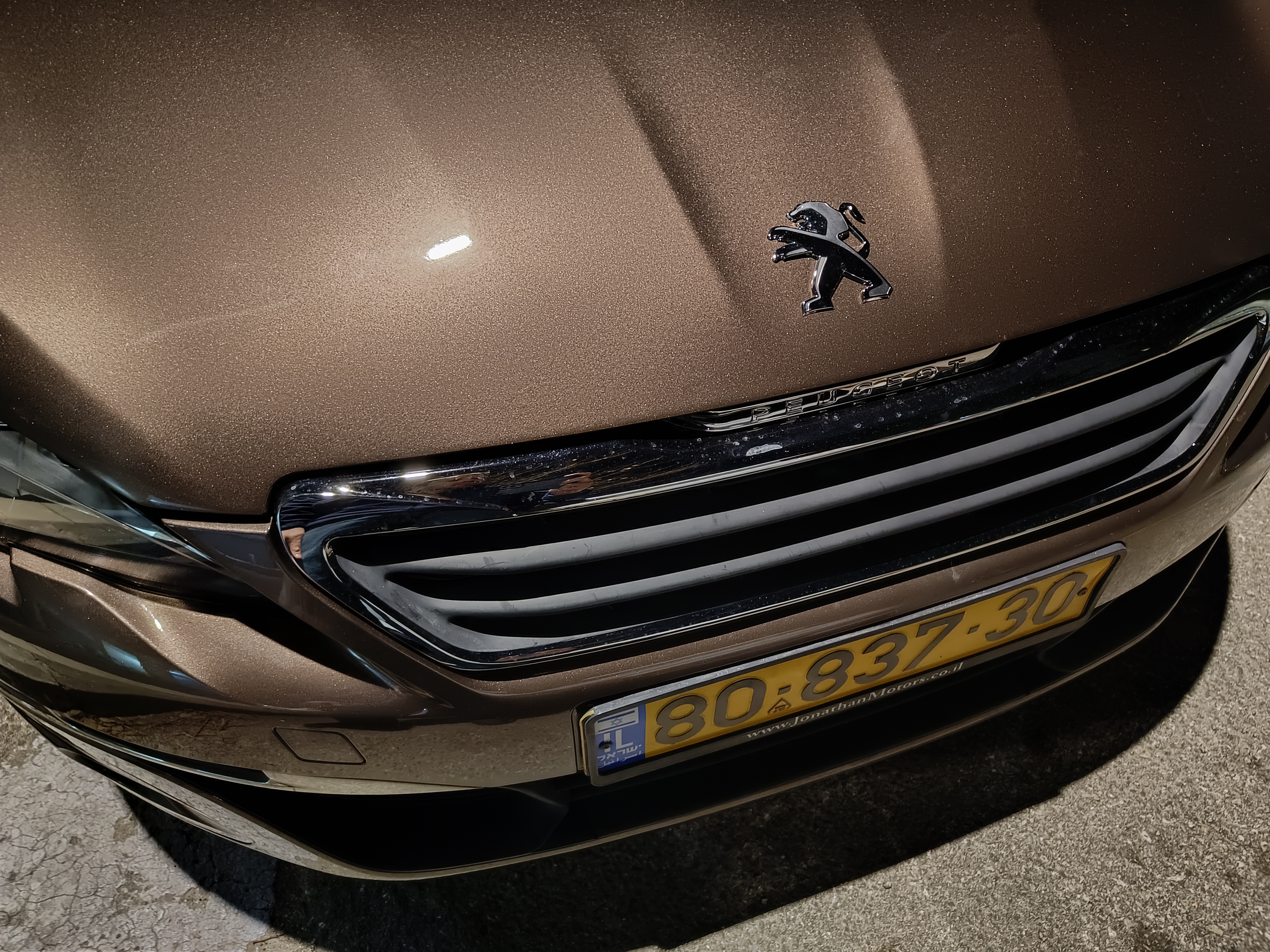

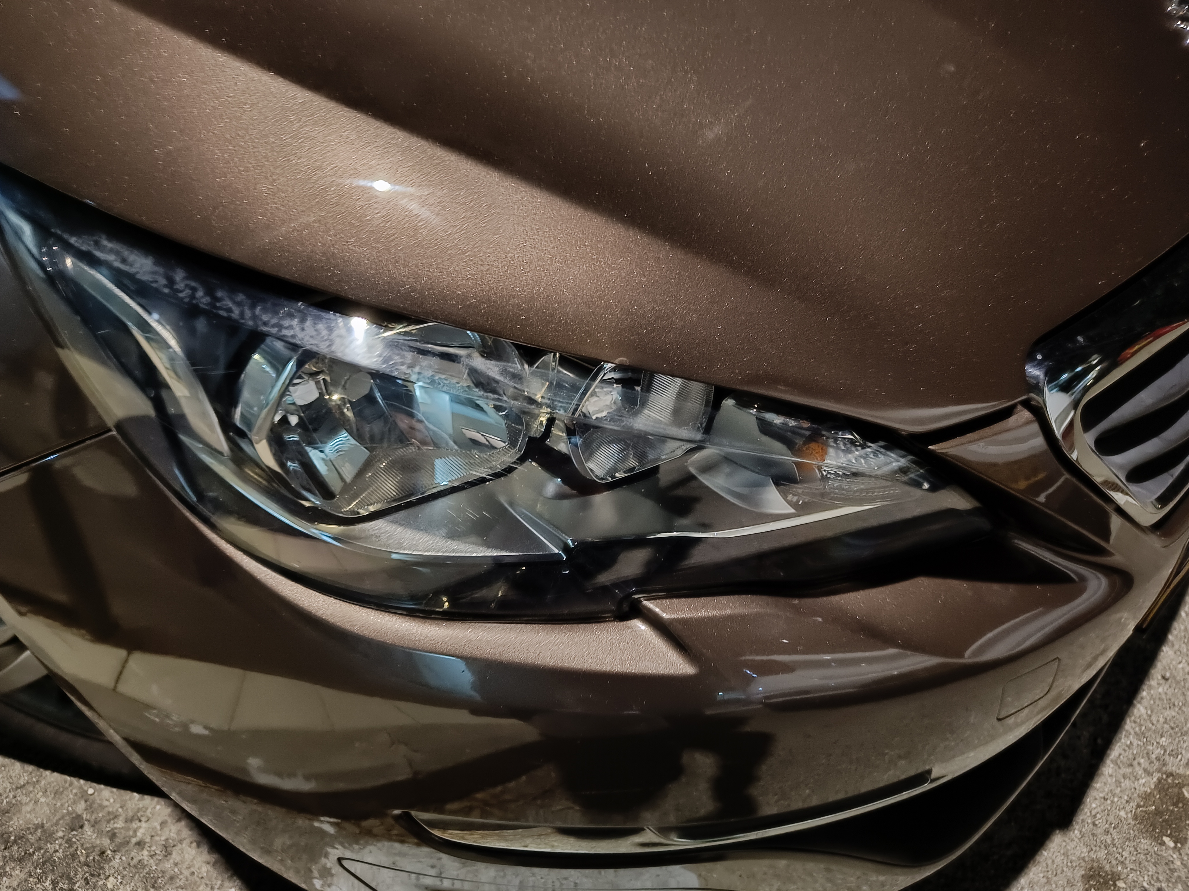

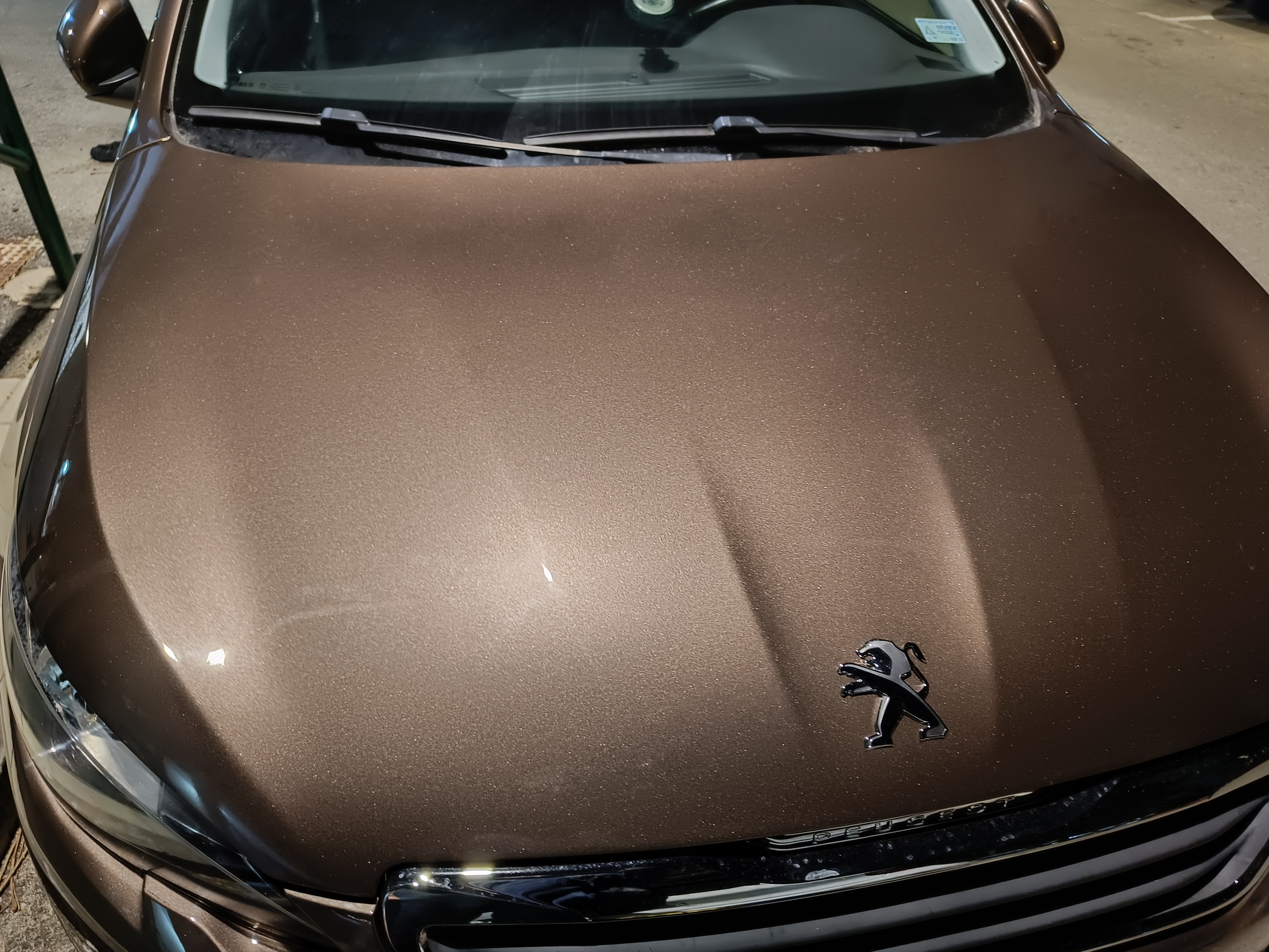

בתאריך 12.2.2023 בשעה 15:03, מלטבשי כתב:
יש אופציה לתמונה? בפחחות וצבע הפיניש קובע
מוסיף כמה תמונות. אך אומר מראש הן צולמו בחושך, כך שלא רואים, הרבה. זה מה שהצלחתי להשיג בינתיים.
הפגוש תוקן מקומית ולא נצבע מחדש. בנוסף שמתי לב לכמה שריטות על הפנס החדש, רואים גם בתמונות... לא זוכר שהיו שם בעת שאספתי את הרכב.
המכסה מנוע מפירוק.
נראית עבודה יפה בסה"כ
ראיתי את הרכב גם במציאות.
עדיף מכסה מפירוק (מקורי) מאשר חליפי כלשהו.
