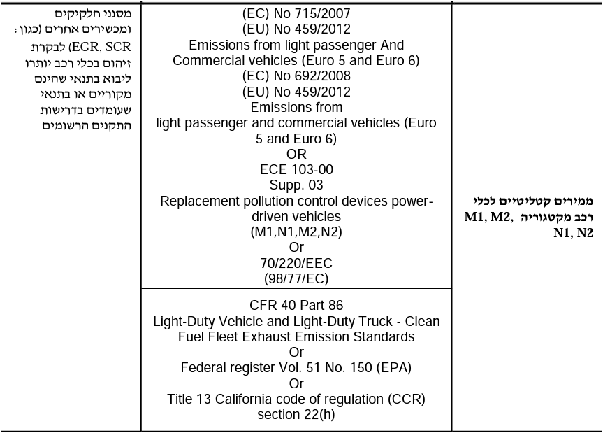

בכל זאת אגיב לך לעניין - ממיר תחליפי לרכבי יורו 6 זה הימור רציני. על אחת כמה וכמה שצריך להזמין אותם מחו"ל.
נסה להכניס אחד לארץ, להשיג את כל האישורים ותחזור לדווח איך הלך.
מצטער, אבל לתת את היבואן בתור דוגמה להצעת מחיר ריאלית זה פשוט לא הוגן.
לא מכיר שעושים בעיות לייבא ממירים קטליטיים, אבל לא ניסיתי ממקור ראשון.
בכל מקרה, יש תחליפיים גם בארץ.
התעסקתי עם רכב או שניים של PSA בחיי.
ממיר חליפי שעומד בתקנות יורו 6 לא מחזיק מעמד בדרך כלל. מכיר אנשים שניסו חליפי וחזרו לחר שלא עברו טסט או שנורת התקלה חזרה.
