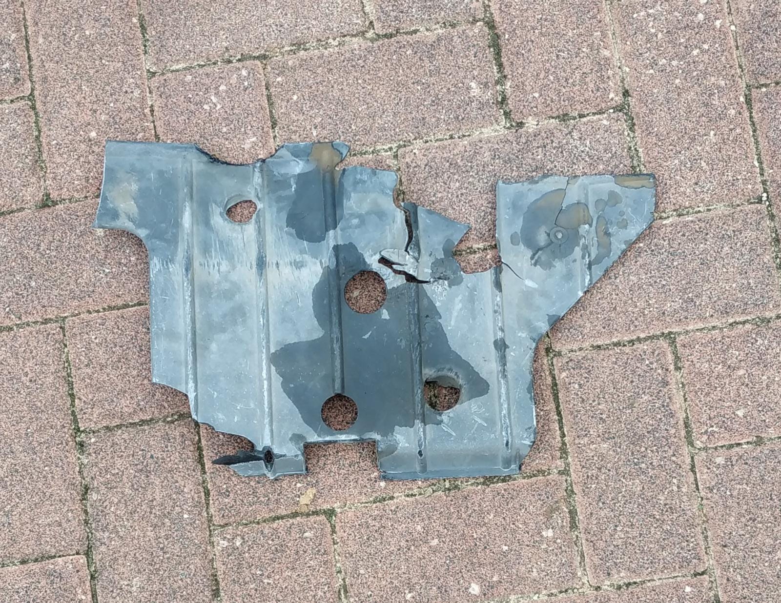

אכן הייתי במוסך באותו שבוע וכאן כנראה היתה תקלה😥. הוא בכלל שלם לדעתכם או שצריך לקנות חדש?

נו, עינייך הרואות שהוא שבור.
תסתכל מתחת לאוטו כדי להבין את גודל הנזק. באיזה רכב מדובר ומהיכן אתה בארץ?

הייתי במספר מוסכים ואין להם. אחד אמר שירכיב לי תמורת 100 שקל אבל אני צריך לספק את החלק. מוסך אחר הציע לשכוח מזה ולהמשיך בלי החלק כי אין לו חשיבות (בכל זאת רכב ישן...)
עד שמצאתי חנות חלפים שיש לה והמחיר 100 לכל צד. מתברר שיש חלק ימין וחלק שמאל ולא ידעתי את זה. לדעתכם החלק שצילמתי הוא רק אחד מצמד חלקים? ואם כן - איזה צד הוא ימין או שמאל?

אי אפשר כי הוא ממש שבור. פשוט תלשו אותו מהמקום
