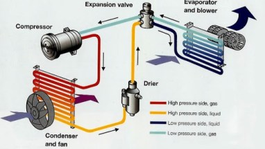

כשכתוב: "חובה להחליף מייבש + שסתום + ביצוע שטיפת מערכת".
האם הכוונה שמלבד המדחס צריך להחליף עוד חלפים, בנוסף?
או המייבש והשסתום נמצאים כבר בתוך המדחס?
אפשר תיאור בערך או תמונה של היכן הם נמצאים אותו שסתום ואותו מייבש?
וגם מה הכוונה לביצוע שטיפת מערכת - איזו מערכת(מערכת המיזוג?) ? ואיך מבצעים את השטיפה הזאת?
תודה מראש לעונים
מייבש ושסתום אלו חלקים נפרדים, לא בתוך המדחס.
בתרשים זה Drier ו Expansion Valve.
כנראה שבבים מהמדחס התפזרו במערכת אז רוצים להחליף את החלקים האלו ולשטוף אל המערכת כדי למנוע תקלות חזרות.

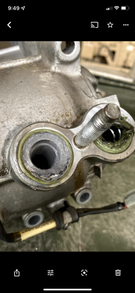

מעניין גם אם לך (לא בתור בעל מקצוע, ללא ציוד של מוסך, אלא בבית)
יש דרך לבדוק, לראות, אם המדחס נטחן ושחרר שבביםמעניין
זה אף פעם לא כמה דקות אם אין גז במערכת.
אז זה תלוי. אם המדחס נדפק ויש גז אז מייבש זו אופציה שכדאי לשקול לפי גיל הרכב
אם היתה גם בריחה של גז אני הייתי ממליץ על החלפה של מייבש.
לפני שעתיים, super-man כתב:
מעניין.
כן, כשתפרק את המדחס אתה ישר תראה.
אם זו תקלה חשמלית או שבר ונזק מכני
הנה מדחס שהורדתי עם נזק מכני, תראה את האבקה על החיבורים
