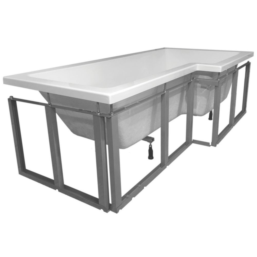

יש גם את המוצר הזה, הרבה יותר פשוט להתקנה מכל הסיבוכים עם בטון ולגמרי תומך באמבטיה אקרילית.

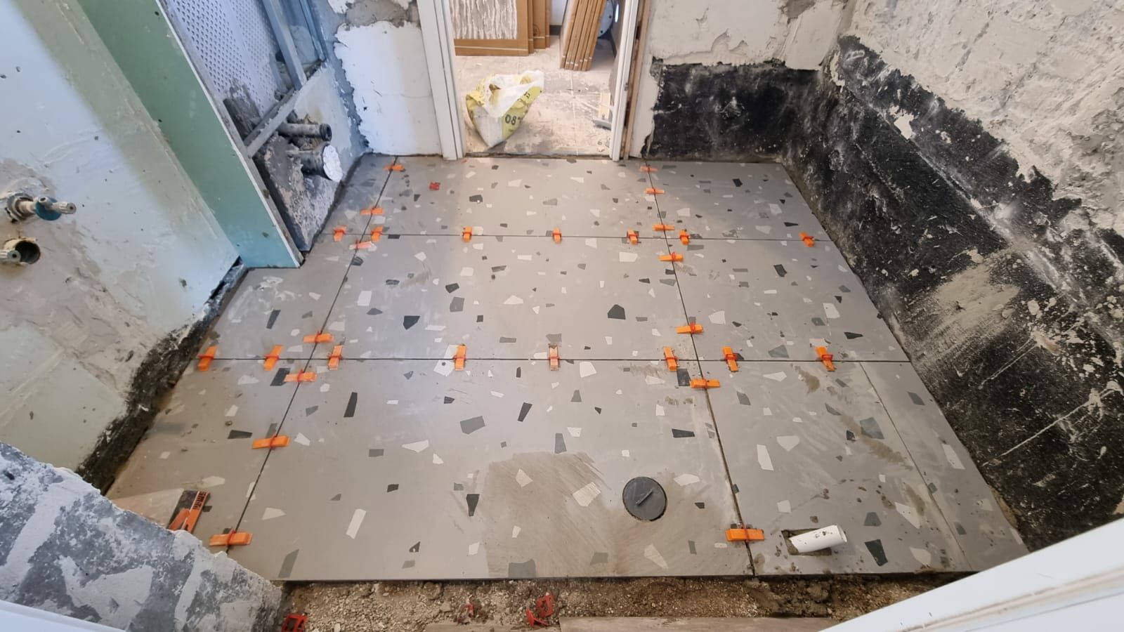

לפני כשעה, איציק נ. כתב:
תשמע, קיבלת פה הרבה אינפורמציה, מכאן ואילך ההחלטה היא שלך.
בכל מקרה, אמבטיות אקריליות בישראל מתקינים בהרבה שיטות, למעשה - כל אחד והשיטה שלו.
האמבטיה מגיעה עם רגליות פלסטיק מחוברות למוטות ברזל (אחד בכל פינה של האמבטיה).
המשורר התכוון לזה שכנראה תתפוס את הרגליים על הבטון.
אממה, אז היא תהיה (ככל הנראה) נמוכה מידי ורק השד יודע איך תחבר את הביוב...בעיה.
אם המשורר התכוון להתקנה על הריצוף - אז היא תהיה גבוהה מידי (לא בתקן), בעיה.
השיטה שלי היא לרצף את כל חדר האמבטיה, ולהתקין את האמבטיה כאשר הקונסטרוקציה שלה יושבת על הרצפה.
נכון, זה יותר עבודה וגם צריך עוד כמה חתיכות ריצוף - אבל... מניסיון של שנים, זאת ה-התקנה.
את הרגליים אני תופס עם בטון בתוך חורים (שקעים)  שאני חותך בריצוף (עם סימון מקדים כמובן) .
א. זה מקל על ההתקנה באופן משמעותי.
ב. האמבטיה נמצאת בגובה נורמלי.
ג. זה חזק מאוד ואין סיכוי שהאמבטיה תתחיל לזוז פתאום.
ד. כבר נאמר לפניי - בדיקת הצפה לאמבטיה (לצורך בדיקת דליפות מהניקוז) חובה. למלא ואז לרוקן "במכה אחת" ולבדוק נזילות מהחיבורים.
ה. להקפיד על הוראות התקנת האביק\וונטיל של האמבטיה. אביק דריכה מגיע עם כל האביזרים והגומיות אבל היצרן מסביר שצריך למרוח לפני ואחרי הגומיה סיליקון (אני משתמש בסופר 7 כמובן). לא לסגור חזק מידי אחרת הגומיה (בגלל הסיליקון, שהוא כמו שמן בשביל הגומיה) תתחיל להילחץ ולהתרחב החוצה ולא תעבוד. להדק נורמלי.
חובה להקפיד על איטום מסביב בין האריחים לאמבטיה עצמה, זה כשלעצמו יפתור לך כל בעיה גם אם אין איטום על הקירות בכלל.
משאירים לפחות 3 ממ מרווח וממלאים כמו שצריך בחומר איטום פוליאוריטני (כדוגמת סופר-7). לא רובה !.
תמונות מאתמול\היום....
