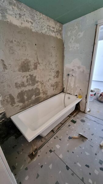

הבן אתמול נתן קפיצה לאמבטיה(אקרילית) ושבר אותה.
ממש נפער חור. זה לא שבר ראשון ויש עוד כמה סדקים - לא רוצה תיקון, מתעניין בהחלפה.
כאמור היא אקרילית, וצריך להחליף רק אותה - אין צורך להתעסק עם צנרת (כלומר מים קרים וחמים) הברז על הקיר.
בדופן החיצונית יש קרמיקה - אבל זה נראה לי החלק הקל בסיפור.
ידיים טובות יש.
כמה זה מסובך? אשמח להכוונה וטיפים.

האם האמבטיה יושבת על כלוב כמו שצריך?
תביא בחשבון שאם לא תהיה יציבה לגמרי, והאיטום מסביב מושלם, צפויה חדירת מים איטית מסביב, שעלולה לגרום רטיבות בכל הדירה, כולל השכנים.

בתור אחד שיצא לו להתעסק בזה (החלפת אמבטיה בבית) לפני כמה שנים - לא כיף גדול.
צריך לפרק את הישנה, לייצב את המשטח מחדש (יש משטח חול מתחת), לשים את החדשה, לאטום אותה כדי למנוע חדירת מים, נראה לי גם לרצף מחדש מסביב.
כל התהליך בכיף יכול לקחת כמה ימים.
זה למה העבודה עולה הרבה יותר מהאמבטיה עצמה.
אם אין לך ניסיון - לא ממליץ. לדעתי לא מספיק ידיים טובות ויוטיוב.

מביאים אמבטיה אקרילית קטנה במעט מהקיימת אצלך , חותכים למידה סופית את השוליים ומדביקים אותה בלי לפרק את הקודמת.
יתרונות :
מחיר זול יחסית - ממה שזכור לי סביב ה 1800 (אולי קצת יותר) .
בלי לשבור קרמיקה
תהליך מהיר , תוך כמה שעות אפשר להשתמש באמבטיה.
חסרונות:
מקטיו את הגודל הפנימי של האמבטיה במעט, אצלנו לא היה מורגש במיוחד.
המפתח הוא לשמור על האיטום ועל היציבות. אמבטיה שמשחקת - והילדים מזיזים אותה - משחררת את האיטום, והנזק הפוטנציאלי גדול בסדרי גודל ממחיר עבודה של בעל מקצוע.

יש דברים שמשאירים לבעלי מקצוע , הנזק שיכול להיגרם עקב התקנה לא נכונה (ואם יש שכנים) יכול להגיע בקלות רבה לאלפי שקלים.
הורים שלי סבלו מנזילה מאמבטיה של שכן , עד שהקירות התייבשו שלא לדבר על העובש ...
בקיצור, שווה לשלם ולקבל עבודה מקצועית ואו לחלופין ללכת על הלבשה.

בתור משהו שראה את העבודה הנחוצה (גם בישראל וגם בארה״ב) - לגמרי לוותר לוותר לוותר.
במיוחד בגלל הפוטנציאל נזק של נזילה (אבל גם בלי זה - זו עבודה דרעק).

אמבטיה אקרילית לא סתם נשברת, ייתכן והקיימת מותקנת ללא קונסטרוקציה ורק עם בלוקים ובטון שמחזיקים אותה בנקודות מסויימות (זו השערה כמובן).
לא עבודה לחובבן וגם לא למי שיש ידיים ימיניות.
