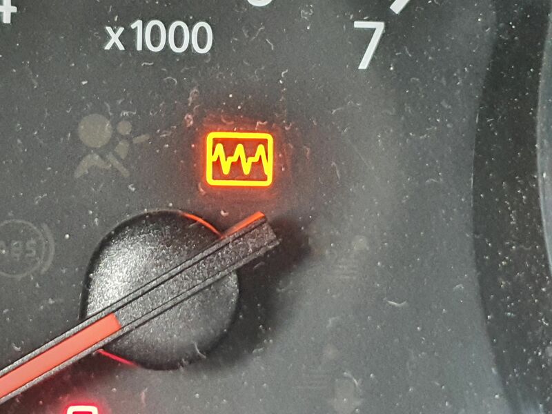

התקשרתי לחברה ושאלתי והם ענו שזו מנורת תקלה כללית או טיפול.
טיפול הוא עבר אז מה זה תקלה כללית.
נ.ב
בחברה אמרו שאין בעיה לנסוע כך.
בלבלו אותי לגמרי.
סובארו אימפרזה 1999 1.6 אוטו' + קיה סול 2011 1.6. אוטו'. :wave:
אז שיקרו לך, אין לזה שום קשר לטיפול.
זאת תקלת חשמל כללית שאיננה מסוכנת ולכן ניתן להמשיך לנסוע ברכב, אך רצוי לאבחנה בהקדם.
אינני מכיר את הרכב, אך די בטוח שחיבור לסורק תקלות יצביע בדיוק היכן הבעיה

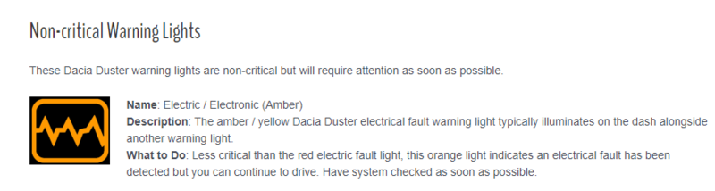

לפני 4 שעות, tza כתב:
או פשוט לא הבינו מספיק. סה"כ הוא תיאר להם בע"פ, לא שלח תמונה.
 החשמלאי של דאציה הבין בדיוק איזו נורה נדלקה וזו הייתה תשובתם.

זו נורת ה"check engine" בגרסת דאצ'יה. קרי, יש תקלה כלשהי, אפשר להמשיך לנסוע אך לא למשוך יותר מדי, להכנס לסריקת תקלות בהקדם.
כדי לדעת במה מדובר צריך לחבר סורק ולבדוק. בלי סריקה יש רק ניחושים.

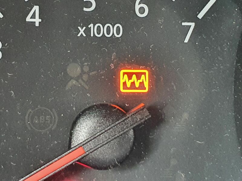

היום הרכב עבר טיפול והחלפת ברקסים ע"י כונאי שעובד פרטי לאחר יום העבודה.
הוא סרק את הרכב במחשב שלו ולא מצא כלום.
איך אני מוחק את המנורה הזו ?

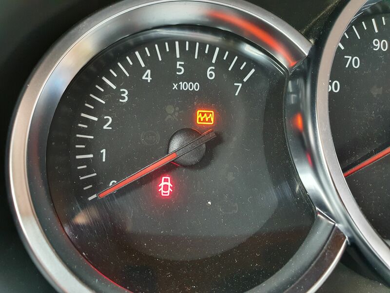

שלום חברים.
מסתבר שזו נורת טיפול.
כפי שציינתי במוסך המורשה דרשו 390-₪ על מחיקת הנורה.
לאחר חפירה בכל האתרים, ענה לי פה בחור נחמד ופתר לי את הבעיה ע"י סרטון ששלח לי.
המחיקה נעשת ע"י כל מחשב obd שמתחבר אל הרכב.
תצפו מהדקה 4:10.

לפני שעה, Buki כתב:
מה הכוונה כל מחשב  OBD?
עם איזה סורק כבית את הנורה? אם זה היה מתאם OBD ג'נרי, אז עם איזה תוכנה?
לא ידוע לי אם אפשרי לכבות עם מתאם obd בלבד.
אצלי הגיע חבר שעובד במוסך עם הטאבלט של מוסך בו הוא עובד ץ, התחבר ל- obd ולפי הסרטון הוא פתר לי את הבעיה.
עריכה אחרונה על ידי גילי29
טוב אז זה לא מדוייק שאפשר עם כל מחשב OBD לכבות, צריך סורק יחסית מתקדם.
אני מכיר את העניין הזה וחשבתי שיש אפשרות אחרת באמצעים יותר פשוטים.
זה קצת לא לעניין שברכב עממי פשוט אתחול מונה טיפול דורש חיבור סורק.
