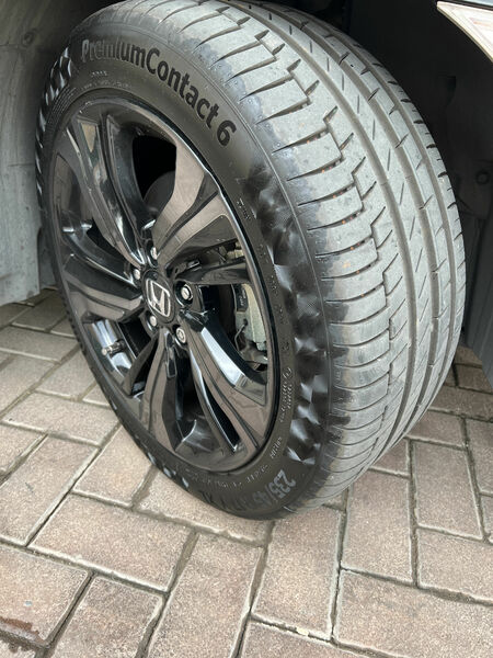

שבוע טוב, רציתי לעדכן אחרי תקופה קצרה של כמה נסיעות שאני עם הקונטנטיל קונטקט פרימיום 6 בעיר ובכביש הערבה שאני ממש מרוצה מהם, אוחזים ברמה מאוד גבוהה (אפילו יותר מהפרימיסי 4 הקודמים לפני שהתייבשו). תודה רבה לכל מי שעזר וכיוון אותי 🙂
