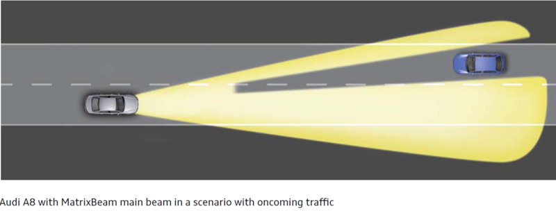

מערכת הלד מטריקס יודעת לשנות את עוצמת התאורה ופיזור אלומת האור מבלי לסנוור את שאר משתמשי הדרך מלפנים ובצדדים.
התוצאה - תאורה עוצמתית בכבישים חשוכים, בכל מצב וללא כל הפרעה לשאר המשתמשים.

שימו לב שרק חלק מסוים של התאורה כבה ברגע שמגיע רכב מימין או משמאל.   ברגע שהנתיב מתפנה האלומה הרלוונטית נדלקת חזרה.
 למרות עוצמת התאורה הגבוהה הרכב מלפנים לא מסונוור.

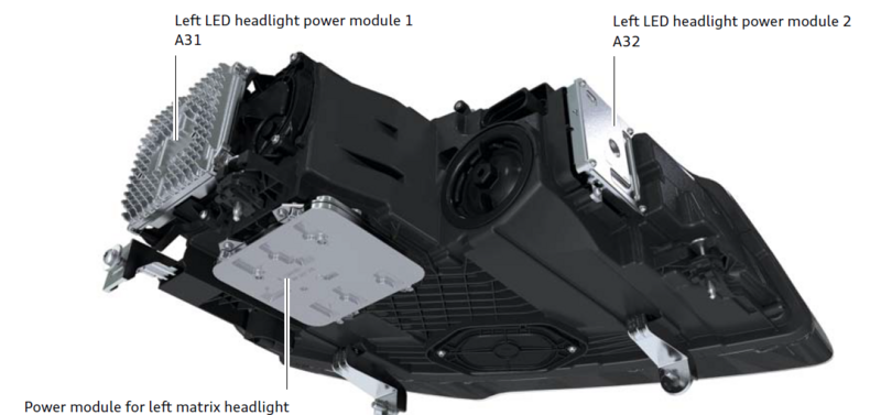

כאשר נשרפת נורת הלוגן, הולכים לאוטו דיפו, קונים נורה בכמה עשרות שקלים ומחליפים עצמאית.
כאשר הולך בלוק לד, זאת הוצאה של כמה אלפים (כי צריך להחליף את כל הפנס), שכנראה גם צריך לעשות במוסך מורשה.

מצד אחד אורך חיים מאוד ארוך,ואין מה לעשות טכנולוגיה עילית לעולם לא יהיה במחיר עממי,וכן צריך ציוד (סורק אוניברסלי חזק או רמת OEM) כדי להחליף,זה לא מוצר Plug & Play.

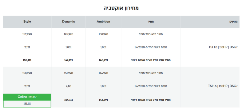

וזה ממש לא הבדלים של עשרות אלפים,ואני יוצא מנקודת הנחה שרוכש פרטי מראש קצת שואף מעל רמת גימור עלוב של "ציי רכב",באוקטביה למשל זה הפרש ששווה לשקול בהחלט (קיים בגימור STYLE)
