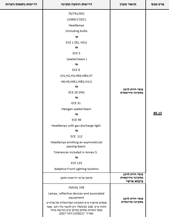

אם כבר יש לך ידע כזה על כל השוק הישראלי,האם אתה יודע לפי איזה סוג תקינה אירופאית,זה יעבור שחרור ממכס,כי לפי מסמך של משרד התחבורה לא ברור לי אם בכלל זה אפשרי.
כי אותי מעניין הצד של רטרופיט,כי איך/מה צריך להחליף/חיווט/ציוד קידוד_אדפציה יש,אבל גם החברים שלי לא ידעו לענות על זה,אבל האמת נשאל לפני קורונה,עכשיו שיהיה יותר המוני הטכנולוגיה LED Matrix אני חושב שגם המחיר ירד בהמשך.

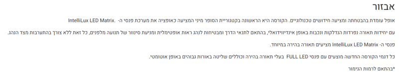

לארץ זה לא מגיע עם הקורסה החדשה. יש שם LED, לא מטריקס.
מהאתר של אופל:
זה לא מופיע במפרט עצמו, כנראה שזו אופציה נפרדת שצריך להוסיף (ולשלם עליה) במעמד ההזמנה, מה שאולי אפילו יגרור המתנה ארוכה יותר.
עריכה אחרונה על ידי nadavd4
זה גם לא מופיע במחירון קורסה. מניח שאם מישהו יתעקש הוא יקבל מחיר, וכמו שאמרת - יחכה הרבה.
בגרמניה האופציה מוצעת לקורסה במחיר צרכן של בין 600-700 אירו.

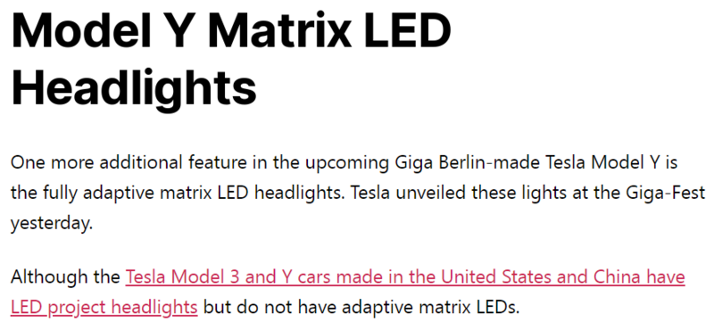

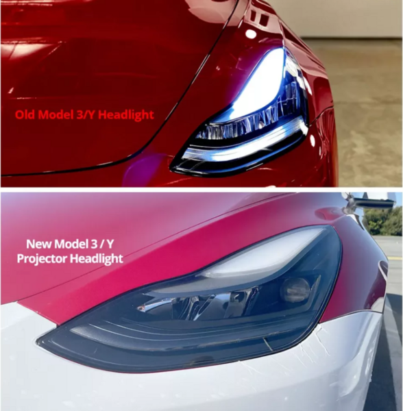

טסלה מודל 3 גם מקבלת MATRIX LED
לפי דעתי רק מהמפעל מברלין יגיע קודם על דגם Y ואולי בהמשך גם ל-3.
אפילו השתמשו בפנסים כאלו בהשקת מפעל בברלין Giga-fest

אני שאלתי אם ידוע לך אם יש דרך לייבא פנסים כאלו,ויעבור שחרור מכס,לפי איזה תקינה אירופאית לחפש....מה צריך ולאיזה רכב ניתן לעשות את זה ,זה החלק שאני אהיה מסוגל להתמודד,כי יש לי את הציוד,ידע וחומר הטכני.
