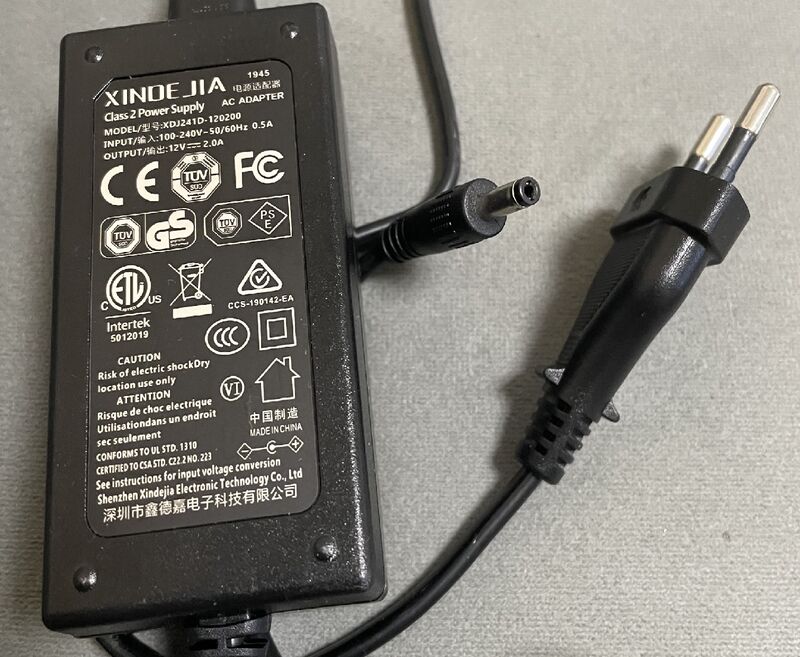

ברשותי מיני מקרן עם סוללה פנימית שמספיקה להקרנה של בין שעה לשעתיים, תלוי בשימוש.
אני מאוד מרוצה ממנו, אבל לא תמיד יש גישה לשקע חשמל כשנדרש להקרין יותר משעתיים, מחפש פתרון יצירתי.

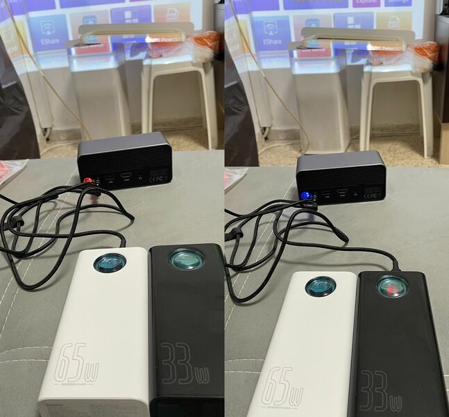

אני מחפש סוללה גיבוי שתדע לתת את המתח\זרם הנדרש כדי להטען אותו באופן אלחוטי, מצרף לכם תמונות עם סוללות גיבוי שמשכו לי את העין, את הנתונים על השנאי של המקרן ואת הערכת כבלים שאיתה אני מתכנן לחבר את הסוללה למקרן (מType C לחיבור הטענה של המקרן). מודה מראש על עזרתכם.
אם יש לכם להציע פתרון אחר - אשמח.
אם זה רלוונטי, חברות של סוללות הגיבוי: Baseus 3000 33W, Baseus 3000 65W, Bakeey 60000 36W

הספק המצולם מוגדר כמוציא 12V עם זרם של 2A (עד 2A ליתר דיוק).
כל מצבר רכב יאפשר זאת.  זמן ההפעלה תלוי בקיבולת המצבר (Ah) בהנחה שהוא תקין.

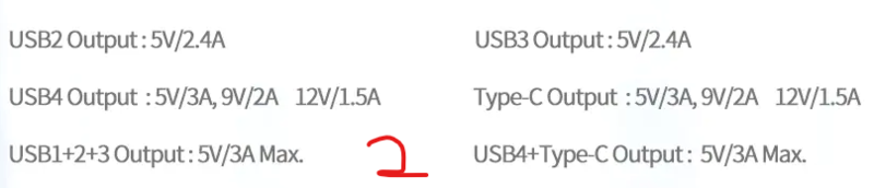

בכל מקרה אתה לא יכול להשתמש בסוללות הגיבוי המיועדות למכשירים אלקטרוניים.   יציאות QC או PD (אלו שלכאורה מנפקות גם 12V כאחת האופציות) בנויות לעבוד כנגד מכשירים שתומכים בפרוטוקול הבקרה המתאים (QC או PD).  זה לא רלוונטי למקרן שלך.

אין סיכון - זה רק לא יעבוד.  סוללות הגיבוי האלו לא מוציאות 12V (ונעזוב את הזרם) אלא רק כנגד "לקוח" שתומך בפרוטוקול הנדרש.

2 הסוללות יודעות לתת 12v אבל אמפר שונה, הסוללה הימנית בחיבור למקרן היה גורם משום מה רק להדלקה שלו (מה שלא קורה בחיבור למטען המקורי), הסוללה השמאלית למרבה הפלא מטעינה את המקרן, לצורך הבדיקה רוקנתי את הסוללה לגמרי במקרן עד שלא נדלק יותר, בחיבור הסוללה נתן להקרין סרט בבהירות הגבוהה ביותר ובווליום הגבוהה ביותר ותוך כדי גם הטעין 50 אחוז מהסוללה המובנת.. בכל מקרה העיקר עובד :)
