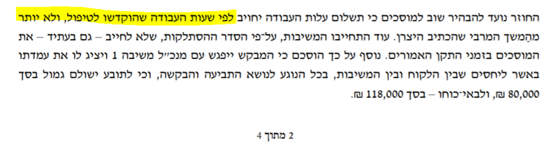

זה קורה כי מוסכי יבואן לא טורחים לבצע את כל הפעולות שהיצרן מחייב אותם בדרך שהם אמורים לעשות. אם אתה רוצה, אתה יכול לצלם בחשאי את הטיפול ברכב ואם הפרש הזמנים גדול יחסית, לדרוש/לתבוע את המוסך בבית המשפט לתביעות קטנות ולטעון שבשל הפרש הזמנים, המוסך לא ביצע את כל הפעולות כראוי ולכן לא רשאי לגבות לפי פרק הזמן שקבע יצרן הרכב. או שבעל המוסך/שופט יקבלו את טענתך או שלא. לדעתי, תביעה מסודרת תתקבל.
