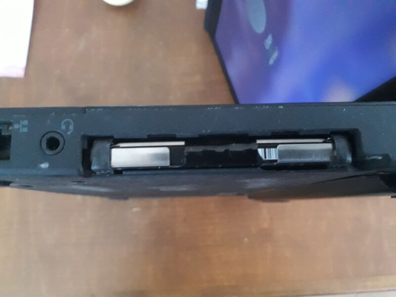

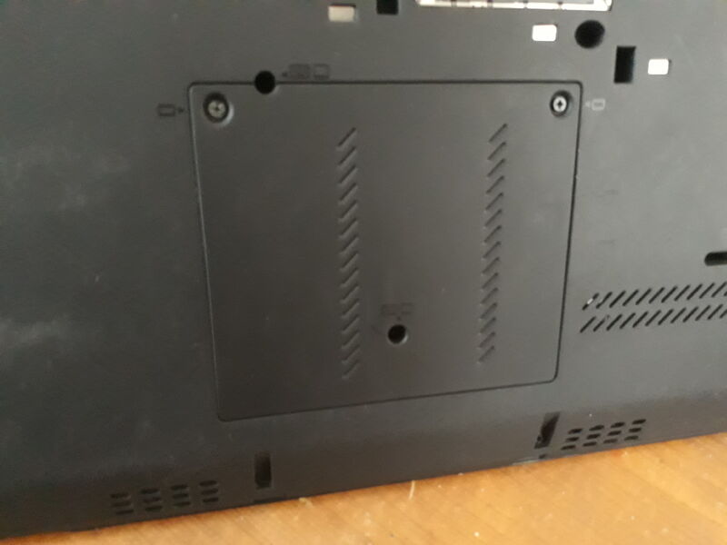

מתעלק על השירשור..  גם לי יש מחשב קצת פחות ישן   לנובו X230.
הוא לא זז... מותקן עליו win10  , אני חושד שהדיסק (לא ssd) פשוט התקלקל ואיטי נורא.
איך אני יודע איזה דיסק ssd  יתאים לו מבין הרשימה של KSP לדוגמא
או זיכרונות ? איזה זיכרון ניתן לקנות לו? היום יש לו 4 GB
האם אני בכלל בכיוון הנכון?
20210314_165304.thumb.jpg.b7b7ee40fadb95292713350916ce8cf9.jpg20210314_165512.thumb.jpg.b18c72ff0aedf2a06bf6bd4311387f82.jpg20210314_165506.thumb.jpg.b049c3250515d5602ecdb2adaf94e1f0.jpg

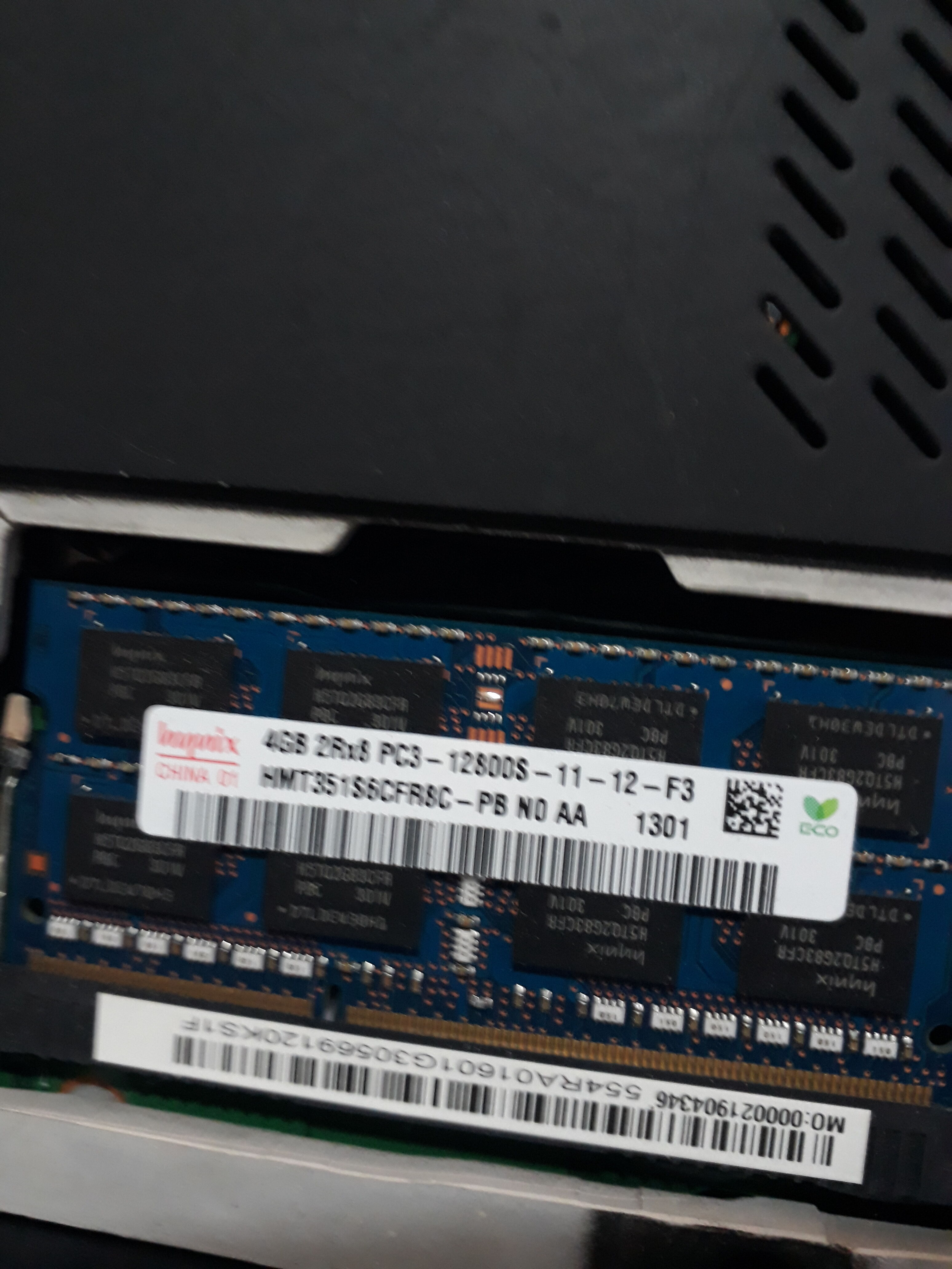

מאיפה אני יודע איזה זיכרון יש לי במחשב הזה?  לא ראיתי משהו כזה ב KSP לדוגמא?
ram 12800s

לא מומלץ.
כדי שזה יעבוד טוב הכרטיס החדש שלך של ה8 חייב להיות באותו תדר עבודה של הכרטיס הקיים. עדיף גם באותם תזמונים (או תזמונים דומים).
זה מקור ללא מעט צרות.
עדיף לשים את ה8 החדש כסטיק בודד או לקנות זוג של 8.
אתה תמיד יכול לנסות.
לשים 8+4 ואם תחווה קריסות וbsods תוציא את ה4 ותישאר עם 8.
לא צריך יותר מ8
צוואר הבקבוק שלך לא יהיה הזיכרון, אלא המעבד (כנראה)
ובכל מקרה גם אם וכאשר תגיע למגבלת הזכרון המחשב יכתוב לssd וכמעט לא תרגיש בהבדל

זיכרון תמיד עדיף לשדרג בזוגות לזוגות זהים.
תחסוך לעצמך הרבה כאב ראש + יש יתרון ב2 זוגות זהים מול סטיק בודד ברוב המקרים.

בתאריך 14.3.2021 בשעה 17:03, korola כתב:
כזה יהיה לך מעל ומעבר
https://ksp.co.il/mob/item/33865/כונן-קשיח-sandisk-plus-sdssda-240g-g26-240gb-ssd-sata
אין טעם להשקיע בssd יקר למחשב ישן. SSD זול עדיין עדיף פי כמה על כל דיסק מגנטי באשר הוא.
לא SSD מדהים אבל עדיין יהיה בערך פי 5-6 יותר מהיר מהדיסק הקשיח שמותקן שם כרגע כנראה.

בוצע.... ועובד מעולה.
נרכש ה SSD ב 135 ש"ח.
שחטנו מחשב ישן של dell  שכבר כמה שנים לא פעיל, והוצאנו לו את 4 גיגה זיכרון שכנראה מאותה תקופה של ה X230
הורדנו גרסת התקנה של win10 מהאתר של מייקרוספט, ישירות ל usb.
עכשיו המחשב פשוט עף..
הwin מזהה את כל ה 8 גיגה,  יכול להיות שהזיכרון שהוספתי הינו בתדר קצת שונה, אבל זה עובד.
על המקורי רשום 12800s
ועל הזיכרון של dell רשום 12000
שניהם 4G .

לפני שעה, korola כתב:
יהיה לזה בערך 0 השפעה בפועל - אתה יכול לישון שקט
כל עוד זה פועל - הכל טוב - זה צריך להתיישר לפי הזיכרון האיטי יותר.
אם אתה מתחיל לקבל BSOD (מסכים כחולים) - אז תישקול שוב את העניין.
