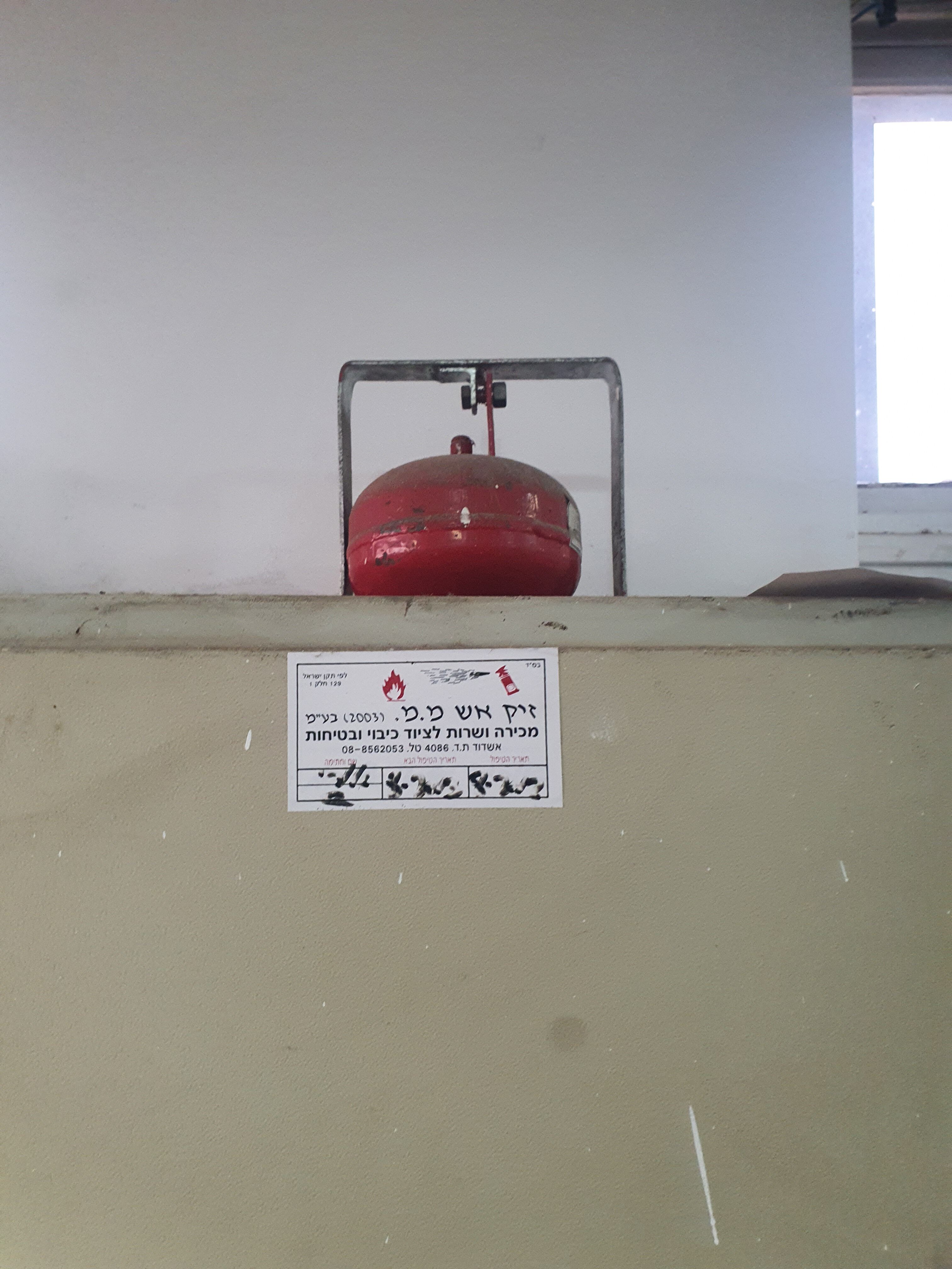

הצלחתי לחקור קצת ונראה שלפחות תאורטית היתרון הגדול של הכדור הוא ההפעלה האוטומטית, נשמע רעיון לא רע להניח אותו למשל בארון החשמל למקרה שארוע מתחיל שם.
אבל לא סביר להתחיל לפזר ברחבי הבית.
כל זה בהנחה שהוא פועל, נתקלתי בכמה ביקורות שטענו שהוא לא תמיד עושה את מה שהוא אמור, מצד שני הבנתי שיש זיופים, אז אולי הם אחראים לכשלונות.
16140673848096718753738876992795.thumb.jpg.fda2a0285bfa918d4988a3bd5b69fb72.jpgלארונות חשמל יש מטפים יעודיים שמופעלים מעל לטמפרטורה מסויימת.
