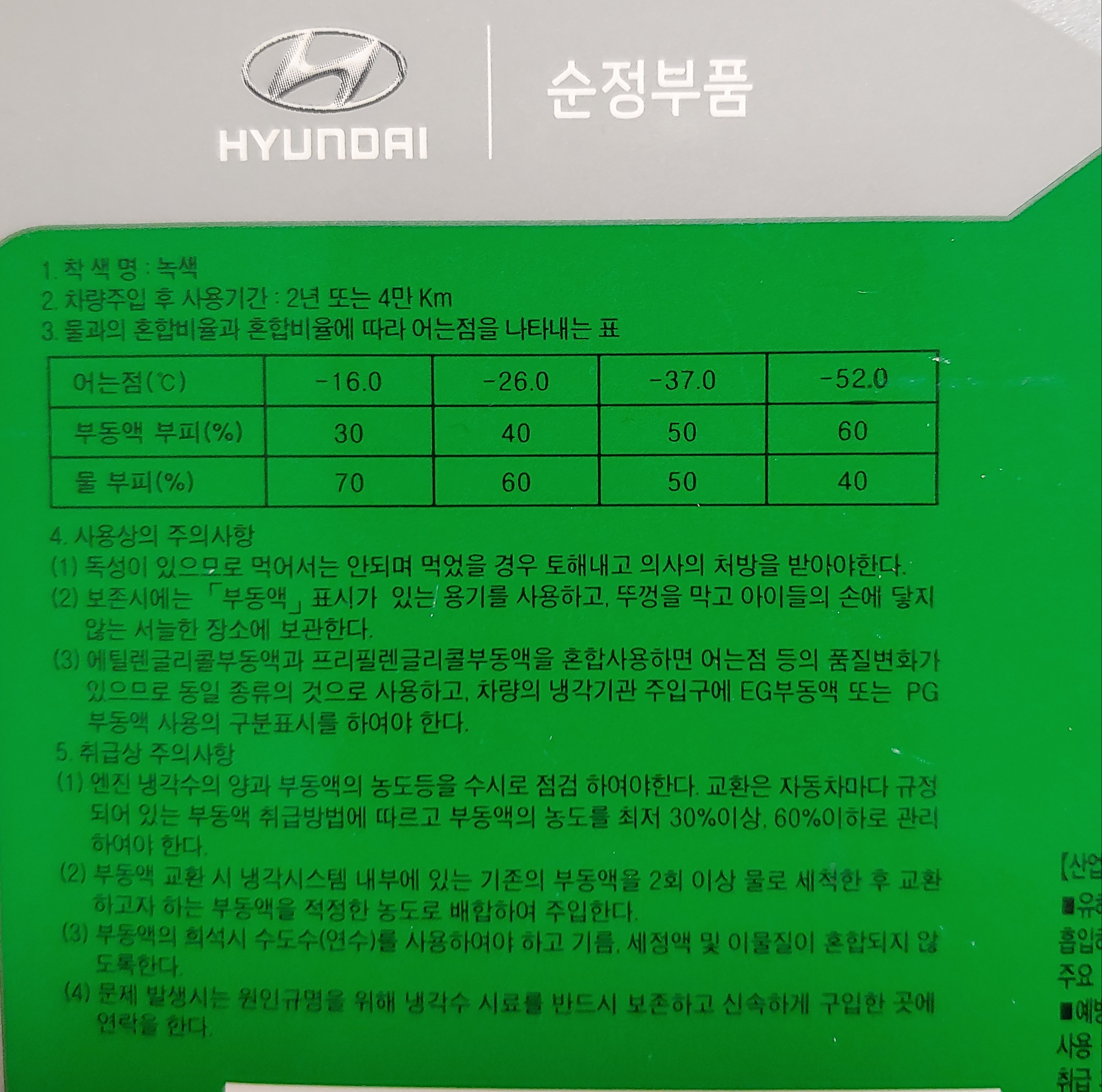

הרכב המדובר הוא קיה ריו 2015, ידני, 180K ק"מ. למרות שלפי ספר הרכב יש להחליף נוזל קירור כל 210K ק"מ, החלטתי להקדים קצת ולהחליף את נוזל הקירור בטיפול הבא.
קניתי את הנוזל של יונדאי המצורף בתמונות, לפי מה שקראתי וביררתי, מדובר בנוזל המקורי של הרכב הנ"ל. מכיוון שעל האריזה כתוב רק בקוריאנית, אשמח לכמה הסברים.
1. האם אכן הנוזל מתאים לרכב שלי?
2. אני מבין שמדובר בתרכיז שיש למהול במים. מה היחס המועדף? חשבתי ללכת על 50-50 כדי לא להסתבך, האם זה מספיק טוב לאקלים הישראלי?
3. השאלה הנצחית, מים מהברז או מים מזוקקים?
תודה לכולם.
אמנם רשום הכל בקוריאנית אבל בצד השני של המיכל יש טבלה עם אחוזי מהילה לפי טמפרטורת הסביבה.
לגבי עם מה למהול - דיברנו על זה הרבה בפורום, ההמלצה עם מים מזוקקים.
  • רעיון טוב! 2
היי בוקי, ראיתי את הטבלה.
אבל מכיוון שאף אחת מהטמפרטורות שם לא רלוונטית לישראל ובנוסף אני לא לחלוטין מבין איפה המים ואיפה הנוזל, רציתי להיות בטוח (לכן גם חשבתי ללכת על 50-50).
הניחוש שלי הוא שככל שיותר קר, צריך פחות מים ויותר נוזל אנטי פריז. נכון? לכן אני מניח שבארץ אני יכול להסתפק ב- 60-40 או אפילו 70-30 לטובת המים?
יותר אחוז נוזל - נוקדת קיפאון נמוכה יותר.
בארץ מינוס 16 מספיקים לגמרי, לכן אפשרי 30% נוזל ו 70% מים.
למרות זאת בשביל לא להסתבך במדידת אחוזים אני עושה 50-50 לפי העין, סטייה קטנה לפה או לשם לא קריטית.

1.  כן זה המקורי.
2. חייב למהול עם מים היחס המקובל זה 50-60 אחוז מים. אני ממליץ לך ללכת על 70 אחוז מים.
3. מים מהתמי 4 או "מים רכים".

אני עדיין מבולבל.
קראתי את כל השרשורים בפורום בנושא והייתי דיי סגור על מים מזוקקים אבל אז תרגמתי את ההוראות שרשומות על האריזה:
בסעיף 3 רשום למהול במי ברז (מים רכים). אבל... מי ברז (לפחות בארץ) הם לא רכים, אז למה נראה שמבחינתם זה אותו הדבר (אולי בקוריאה הם כן).
אז מה נכון? מי ברז? מים רכים (מאיפה אני יכול להשיג מים רכים באמת?), או מים מזוקקים (למרות שעל האריזה רשום אחרת)?

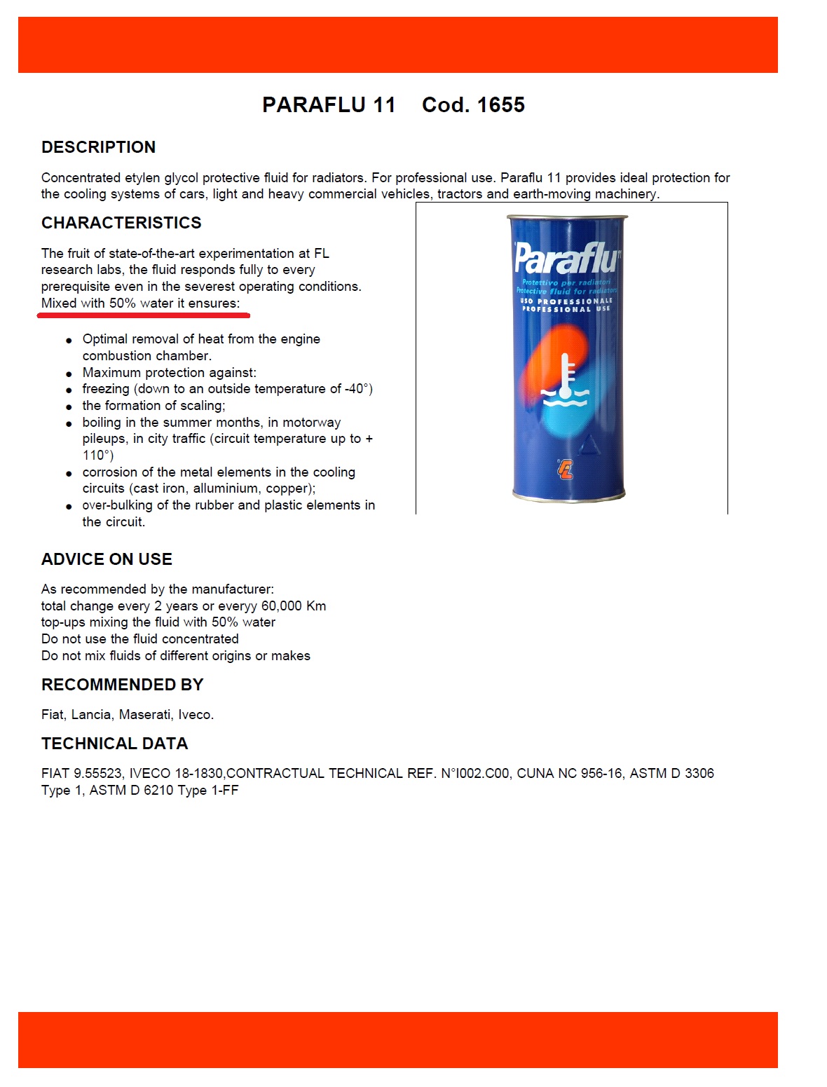

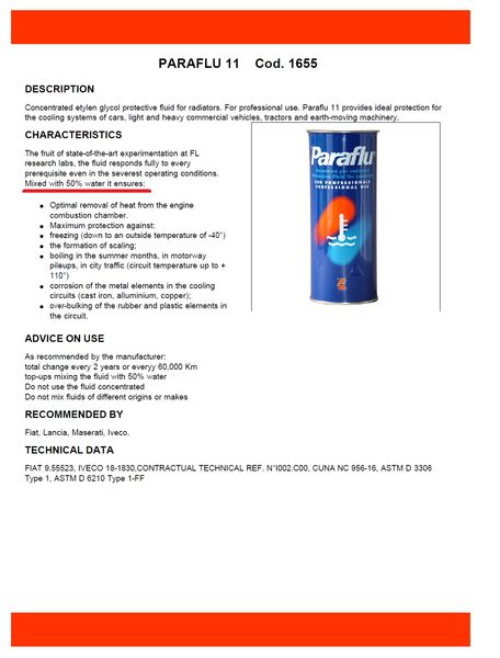

תקרא את ההמלצות של נוזל קירור לאיטלקיות למה מומלץ 50/50.
