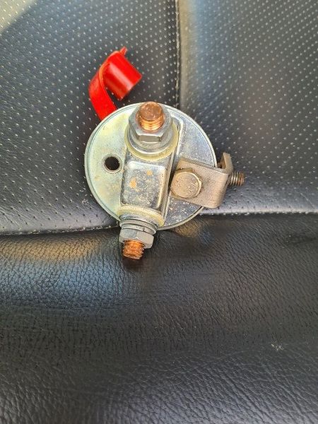

טוב נמאס לי לנתק את המצבר בכל פעם עם מפתח. רוצה פתרון זריז אבל גם שיהיה פשוט ואמין.
איך זה נראה לכם?
על פניו נראה פתרון אמין וקל להתקנה.
מישהו נתקל בזה בארץ? אולי ארכוש כאן.
כמו כן אם אפשר רענון הנחיות לגבי ניתוק מצבר אם יש כאלה.

זה בסה"כ שני חלקי מתכת מבודדים שמתחברים (או לא) על ידי בורג. אתה יכול לקנות את הגירסה של עלי.
זה יותר רלוונטי לרכבי אספנות שמנתקים בהם מצבר אחרי כל נסיעה. פעם בסגר - אני מסתפק בפירוק קוטב המינוס. בדיוק 20 שניות.

אמרת שיש לך נסיון עם המחברים האלה. עד כמה הם אמינים? כלומר כל ניתוק ופתיחה יגרמו לבלאי/חלודה. השאלה אם החומר שם מספיק סבבה כדי לעשות את העבודה (אזמין 2-3 שיהיה ספייר לכל מקרה).

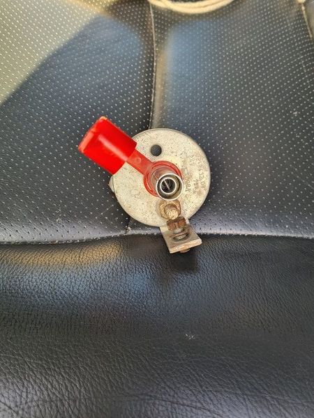

אני הכנתי ברז חשמלי לניתוק וויתרתי עליו בסוף בהמלצה של חבר חשמלאי רכב ,הפריט שנתת פה נראה סבבה לגמרי.
זה היה מותקן אצלי ברכב, ניתוק של המינוס. גם למנוע פריקה של המצבר.
הוחלף במנגנון אחר.
אתה מוזמן לבוא לקחת.
