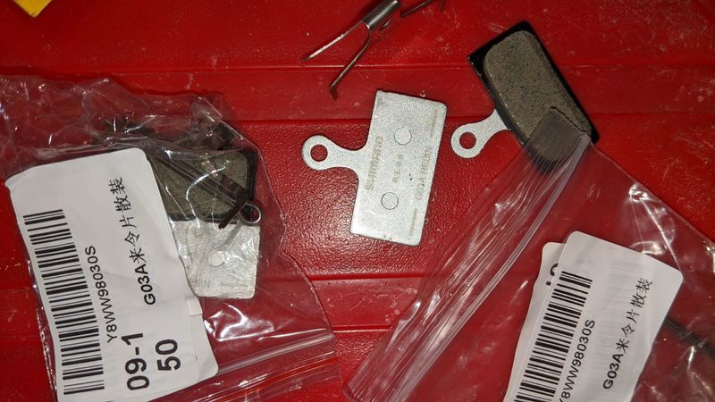

אוקיי מזמן למדתי שלא כל הדברים בעליאקספרס הם זבל ואני קונה משם לא מעט דברים.
ראיתי מוכר מומלץ לחלקי אופניים שימנו והזמנתי רפידות בלמים.
הגיע היום, נראה בסדר, אבל האריזה היא סה"כ שקית ניילון. אפילו לא קרטון עם לוגו של שימנו.
אני לא ממש דואג, אבל זה בכל זאת בלמים..
ואם הם יאכזבו זה עלול להיות כואב. מאוד.
הסיבה היחידה שאני לא רגוע עם עצמי, היא שבאוטו בחיים לא הייתי מרכיב רפידות מעליאקספרס גם אם היה כתוב עליהם Ate או Brembo.
מה דעתכם?

לפני 10 שעות, amosbmw כתב:
להבלמים נשכניים בצורה מפחידה ואם לוחצים עליהם חזק מדי מצטערים שאין ABS.
הדבר האחרון שאתה רוצה בשטח, גם באופניים, זה ABS...
כשמזמינים רפידות סיטונאית הם מגיעות בניילון כזה, כדי להוזיל עלויות. נראה מקורי ואם לא אז זה חיקוי טוב מאוד. תגלה את זה רק אחרי כמה חודשים, אם יתחילו לצפצף לך סימן שזה לא מקורי.

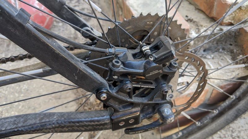

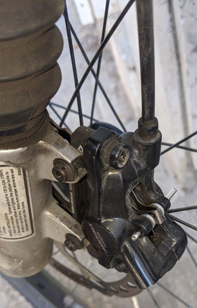

הרכבתי היום.
הרפידות הישנות היו במצב סופני.. בטוח שיותר טוב עם החדשות.
בחנות אופניים מקומית שילמתי 100 ש"ח + עבודה על רפידות בגלגל אחד. כאן קניתי ל2 גלגלים ב60 ש"ח.. אז חיסכון בהחלט יש כאן.
משעשע שברכב החלפתי רפידות הרבה פעמים, החלפתי סרן אחורי שלם מבלמי תוף לסרן דיסק, החלפתי ראש מנוע. ובמכונאות אופניים יש לי איזה חוסר ביטחון קטן..
בשביל לפתוח את הבוכנות מספיק להשתמש במברג עבה.
שבוע שעבר גם פירקתי בולם Fox והחלפתי לו סט אורינגים וגריז, הסט אטמים עלה $20. בחנות האופניים רצו 400 ש"ח על עבודה כולל חלקים. אני לומד.
אחרי ההחלפה האופניים עוצרות יותר טוב ומספיקה נגיעה קלה בידיות. בכל זאת ניתן לשלוט בצורה מדוייקת במידת ההאטה. תענוג.
את הABS לא רציתי לשטח. אני רוכב יותר בכביש. כשהבלמים האלה היו חדשים לפני שנתיים פעם אחת כמעט נפלתי בגלל נעילת גלגלים. מאז למדתי להיזהר מעוצמת הנשיכה שלהם.

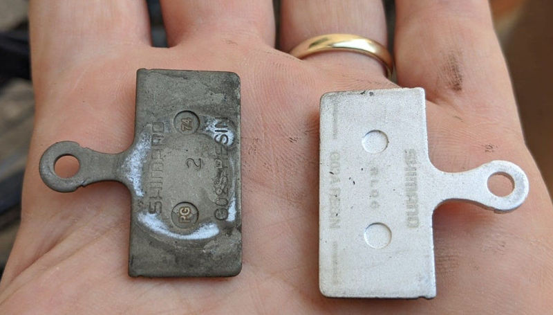

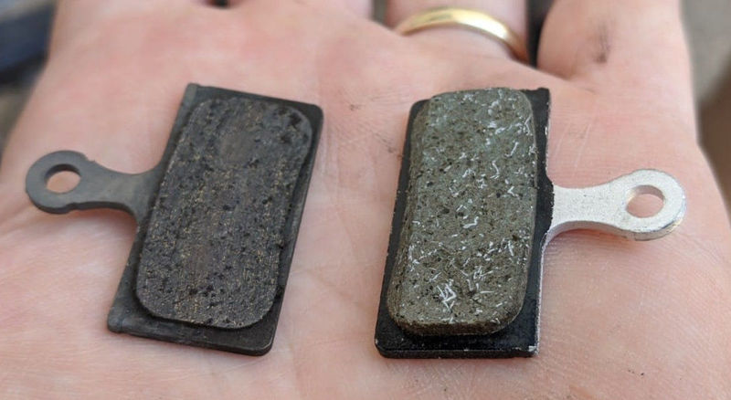

ברפידה המקורית הכל מוטבע ובזו החדשה הכל הדפס, אז כן - יש סבירות שמדובר בחלק מזויף\חליפי\WHATEVER.
בשורה התחתונה - ימים יגידו אם זה חלק טוב או לא. תחזור לדווח.

לפני 34 דקות, איציק נ. כתב:
הדגם גם שונה והוא ישן יותר
ככה שיכול להיות שבדגם החדש יותר הכיתובים מודפסים ולא מוטבעים

הדבר הבא שאתה צריך להזמין זאת קסטה חדשה ושרשרת חדשה (ואולי גם גלגלי שיניים קדמיים). הגלג"ש הגדול בקסטה במצב זוועתי ואני מניח שכל השאר לא במצב טוב בהרבה...
אגב באיזה אופניים מדובר? אני מנחש שאלה קנונדייל כלשהם מלפני כעשור?
