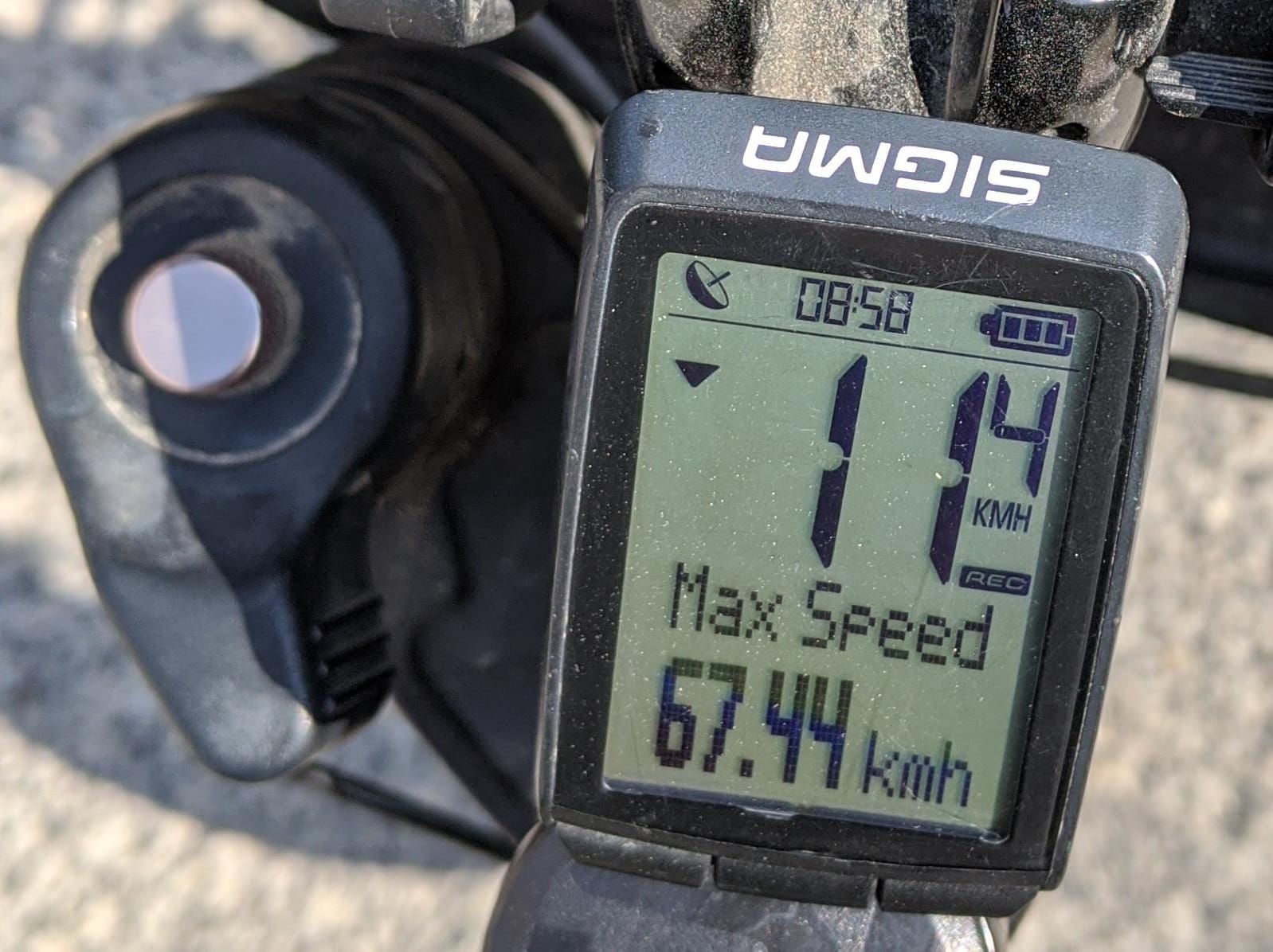

בכביש 63 קמ"ש
על אופני שטח? איך?😲

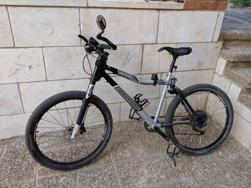

השילדה והגלגלים הם של קנונדייל סקלפל 2000 מ2004.
מערכת ההינע והבלמים הם מלפני שנתיים, 1X11. הקסטה 11-46 אולי מטונפת, אבל בנתיים עובדת יפה מאוד. אני לא משתמש הרבה בגלג"ש הגדול אבל כשצריך אותו הוא ממש טוב.
ניסיתי הבוקר עוד פעם את עניין המהירות 😱
צמיגים Continental Race King 26x2, לחץ אויר 50, כידון 60 ס"מ וכיפוף קל של הגב בירידה ארוכה.

@amosbmw מה זה המהירויות האלה? ועוד על אופני שטח, יא באבי.
ד"א אחלה אופניים.
מבחינת רפידות, אני לא ראיתי משהו חריג וכנראה שזה חלק מקורי עד כדי זהה למקור. טוב לדעת שיש שימאנו בעלי.

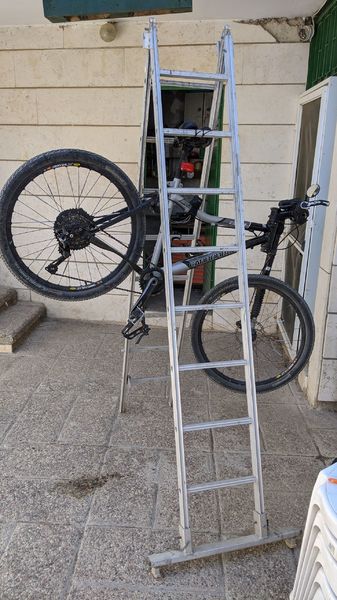

היום למדתי לכוון הילוכים.
הבעיה העיקרית שחייבים מתקן שמאפשר לסובב את הדוושות באופן חופשי בזמן שהגלגל באויר.
אז בניתי מתקן מתאים.IMG_20200807_144948.thumb.jpg.c3f49469b39dc4c9c1324c89964e2163.jpg

כשאתה מספיק מיומן מספיק לבקש ממישהו להרים את הגלגל האחורי ולהזהר מהפדלים, יקח לך 25 שניות לכוון :)
בתאריך 5.8.2020 בשעה 02:50, Michaelr כתב:
על אופני שטח? איך?😲
בדר"כ כל מה שצריך זו ירידה מספיק רצינית...
בירידה ממצפה שלגים בחרמון הגעתי למעל 70 קמ"ש עם אופני שטח.
לפני 22 שעות, amosbmw כתב:
אני משתמש בשני כיסאות ומטאטא דרך השלדה.
