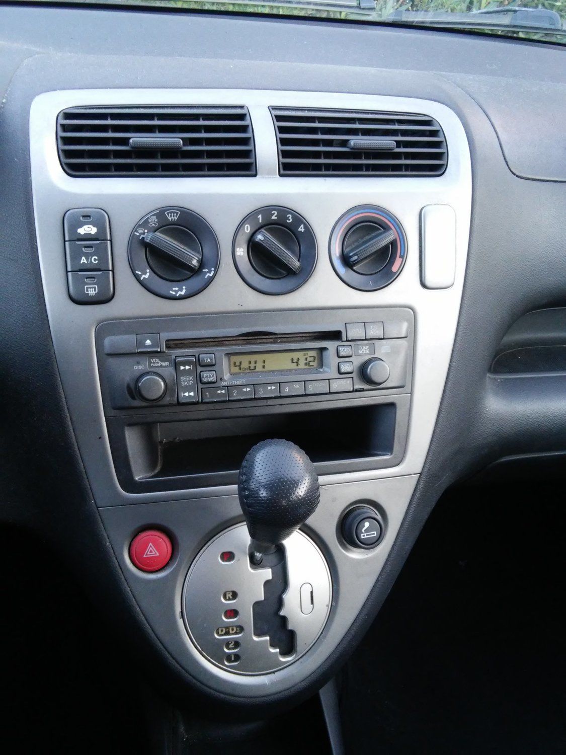

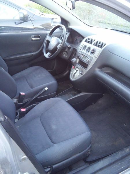

לפני כשעה, RK כתב:
היה קיים גם בסיוויק באחד הדורות הקודמים.
זה היה בדור של 2001-2005 ורק בדגם 5/3 דלתות. היה לי את האוטו הזה, אוטומטי. בידני הידית באותו מקום בדיוק. זה מצויין.

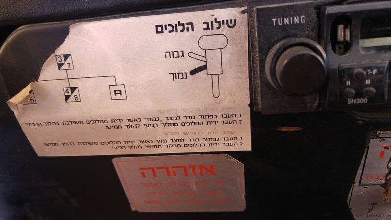

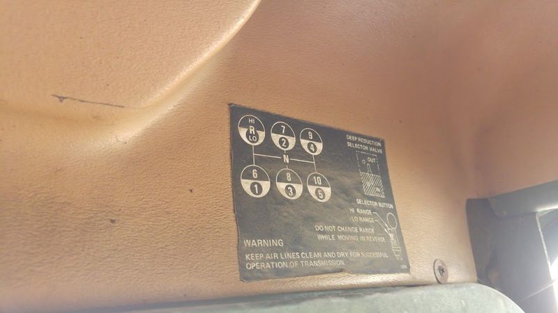

במשאיות יש הרבה הילוכים. 8 או 10 או 12, יש גם יותר. זה מכיוון שיחס הספק/משקל משמעותית פחות טוב מבמכוניות וחייבים לנצל את המנוע באופן מייטבי.
לוקח כדוגמה גיר 10 הילוכים.
זה בנוי בצורה של גיר 5 הילוכים ולפניו או אחריו יש עוד גיר (שנקרא "מחלק") עם 2 הילוכים.
סה"כ מקבלים 10 הילוכים, כל אחד מתוך 5 הילוכים בגיר ה"ראשי" יכול לעבוד עם אחד משני הילוכים בגיר ה"משני".
ההיבט השני, אי אפשר לתת לנהג להעביר 10 הילוכים עם ידית אחת, זה מבלבל.
לכן יש ידית אחת ל 5 הילוכים בגיר הראשי ועוד ידית לגיר המשני.
במשאית הישנה שבסרטון זו ממש ידית, בהמשך היא הפכה לכפתור קטן שצמוד לראש ידית ההילוכים:
וכך נראה תרשים החלפת הילוכים, הראשונה פורד קרגו משנות ה 80,  השניה מאק כלשהי עוד יותר ישנה.

המחלק יכול להיות מיושם בשתי צורות.
או שאחרי שמסיימים את חמשת ההילוכים ה"ראשונים" מעברים את המחלק לתחום הגבוה ואז מקבלים עוד חמישה הילוכים גבוהים, או שכל הילוך מתחלק לשני "חצאים".
יש משאיות שיש להן גם זה וגם זה.

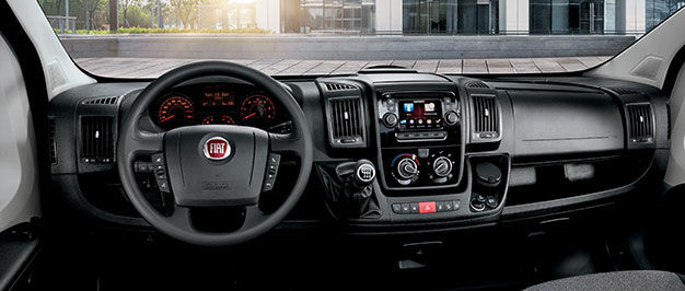

לפני 5 שעות, Buki כתב:
עוד דבר שחבל שלא קיים במכוניות פרטיות - ידית הילוכים גבוהה וממש קרובה להגה, זה פיאט דוקאטו.

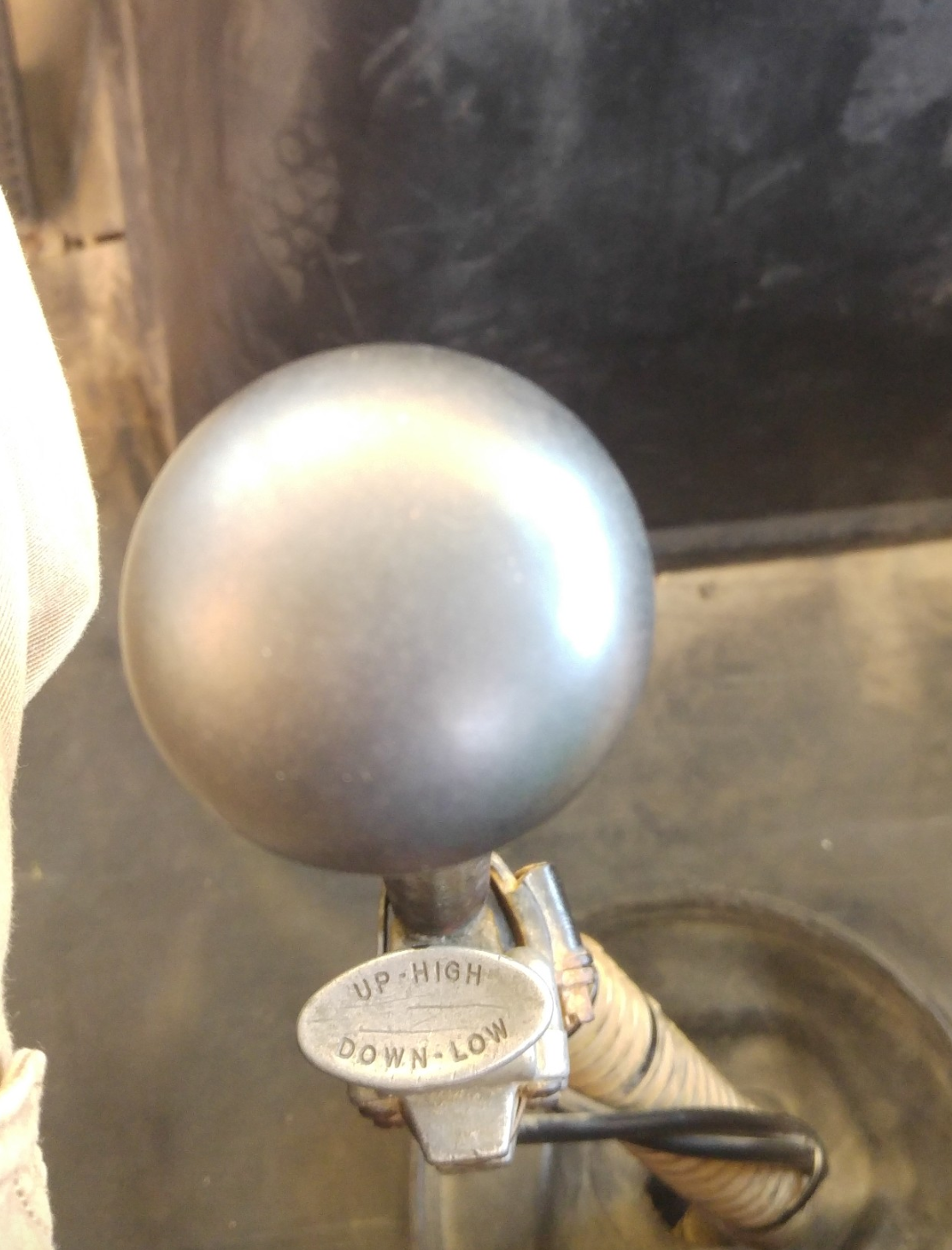

לפני 2 שעות, Ldh_88 כתב:
קבל אחד יותר :
זה סרטון מוכר וזה "שיפר" שמישהו עשה, לא סידור מקורי.
במקור יש ידית הילוכים אחת ושני כפתורים קטנים עליה. פה החליפו את שני הכפתורים במנופים נפרדים.
ראה פה, קצת ארוך אבל הוא מסביר מצויין איך מעבירים 18 הילוכים עם ידית שיש לה מתג לתחום High/Low ומתג לחצאי הילוכים.
