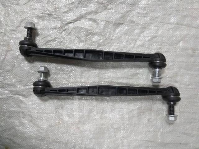

להחליף רק את הגומיה לא יעזור לך אם הגריז כבר יצא וכניראה שכבר ישנה שחיקה ..
תחליף את כל המוט המקשר.

תודה על התגובה יגאל.
הרכב הוא שברולט סוניק 2015 , יש אפשרות לערוך את הכותרת?.
אם אני יחליף את המוט הזה יעלמו לי הרעשים שיש בעט סיבוב ההגה? זה קשור לזה?

המוט הזה יכול להיות מקור לרעשים בזמן סיבוב הגה, אבל יש גם לא מעט מקומות אחרים שיכולים להרעיש, לכן לא ניתן לקבוע בוודאות דרך המקלדת.
אני הייתי מנתק אותו לצורך בדיקה זריזה, ובודק אם הרעש נעלם או לא.

גם אני לא חושב שזה גורם לרעש אבל לפני ניתוק, ניתן לבדוק האם החלק הוא מקור של רעש על ידי סיבוב של החלק מעט מצד לצד.

במידה והחלק טוב ורק הגומי קרוע. אם לא אחליף בזמן הקרוב יגרם נזק רציני?
עם הזמן יכנס לכלוך (חול, אבק) למפרק הכדורי שאמור להיות מוגן על ידי הגומיה, המפרק ישחק ויתחיל להשמיע רעשים ונקישות.
ואז תצטרך להחליף זוג מוטות קישור למוט מייצב, אלו לא חלקים יקרים וההחלפה פשוטה מאוד.
ככה הם נראים:

החלק כבר פגום וצריך להחליפו.
 שוב, לא בטוח כלל שהוא גורם הרעש, אך בכל מקרה הוא לא תקין.
