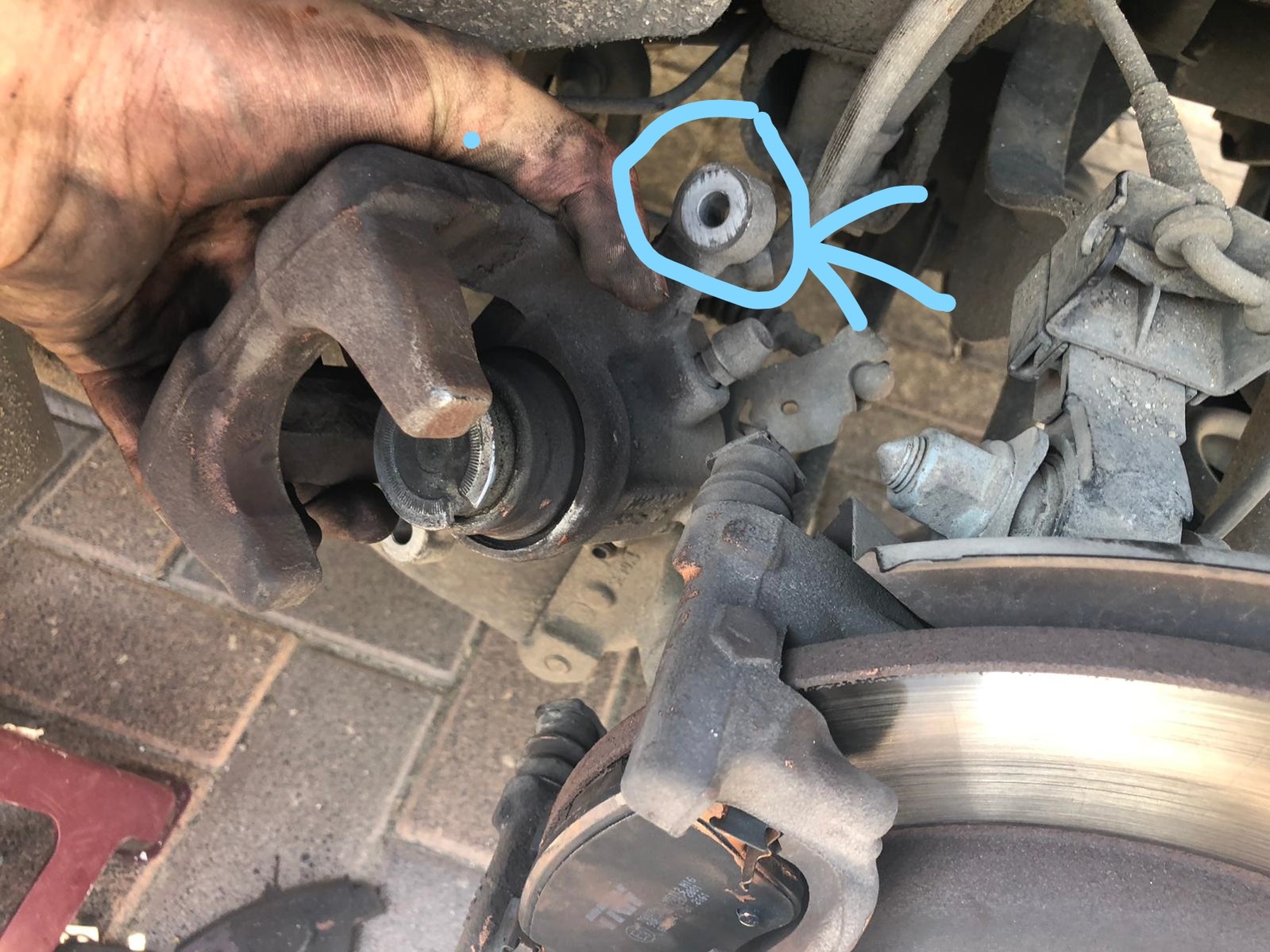

המובילים נראים ככה:
יש בורג שנכנס בתוך המוביל ומחזיק את הקאליפר.

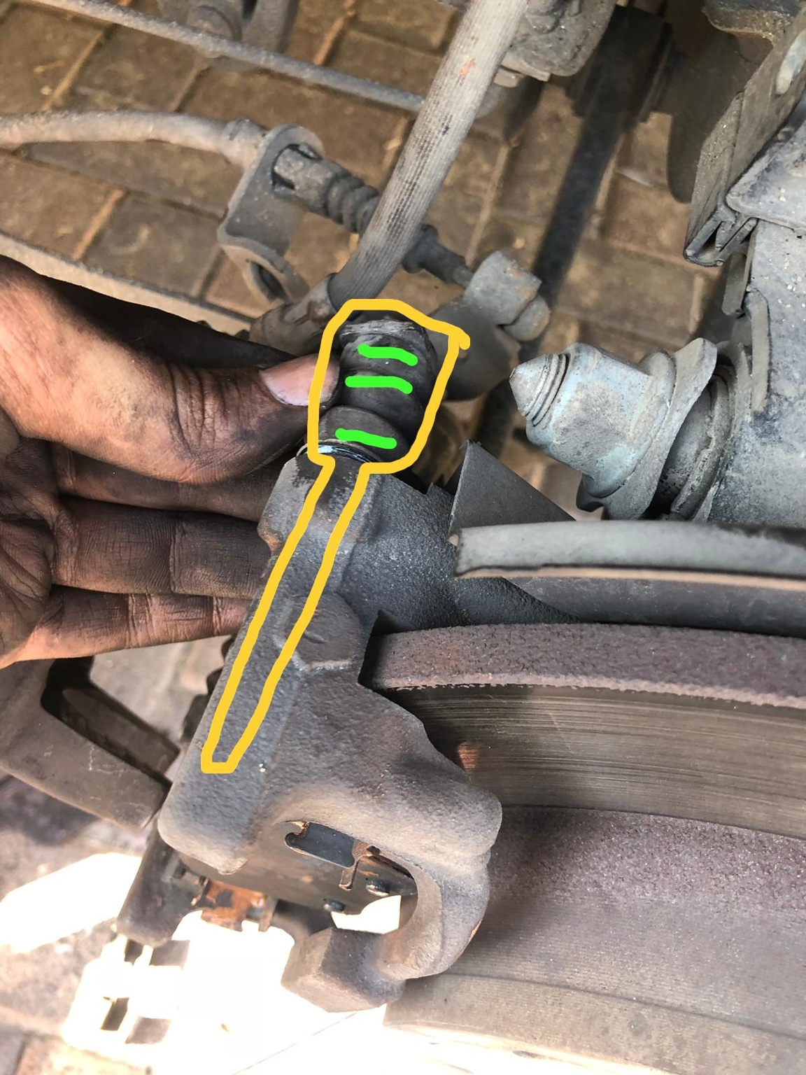

משהו אחד יכול להיות הגיוני..
הבסיס של הקליפר לא ישר, בסגירה חלשה אז המוביל יושב ישר יחסית.
ברגע שאתה מתחיל לסגור חזק את המוביל מתהדק לקליאפר ובגלל שהבסיס לו ישר אז הוא מתעקם קלות.
ולכן הוא זז קשה בתוך התעלה שלו..
נסה לנקות עם מברשת פלדה את הבסיס.

מצאתי תמונה להסבר.. אולי האוזן של הקליפאר קצת עקומה
עריכה אחרונה על ידי korola
עריכה:

אצלי זה אחרת, הבורג נכנס בתוך המוביל עם הרבה מרווח פנוי בפנים. תסתכל על תמונת המובילים ששמתי בפוסט הראשון.
