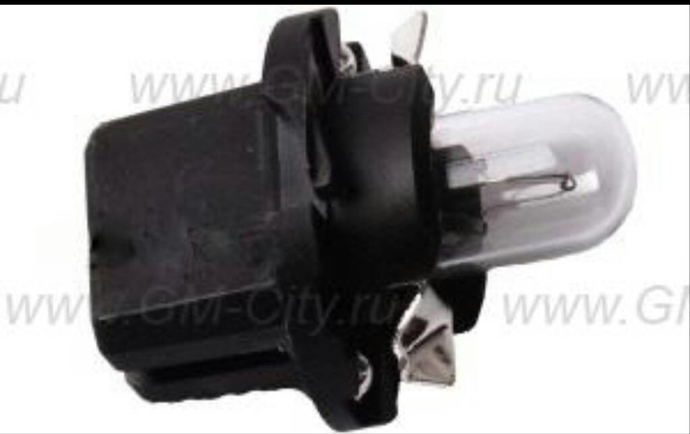

לגביי מנורה של הכפתור של המזגן:
אחרי שתפרק את הכפתור יש שם שני בתי מנורה מאחורי הכפתור שצריך לסובב ולמשוך ואז ייצאו שתי מנורות
שניתן להחליף אותם על ידי קנייה של אותו בית מנורה או לקנות מנורה שמגיע עם חוטים ומלפפים אותם סביב הבית כמו שהוא מראה בסרטון על המנורה של הלחצן מצוקה.
