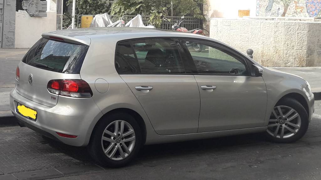

יש לי ניסיון טוב (מאוד) עם מדבקה. בוצע (דלתות וכנפיים) לפני למעלה משמונה וחצי שנים(!). נראה מדהים גם כיום, שקוף ומבריק.20181209_213949.jpeg
