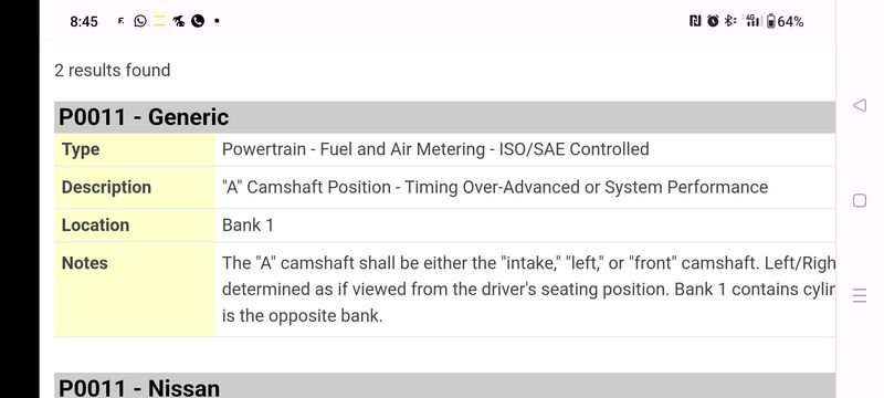

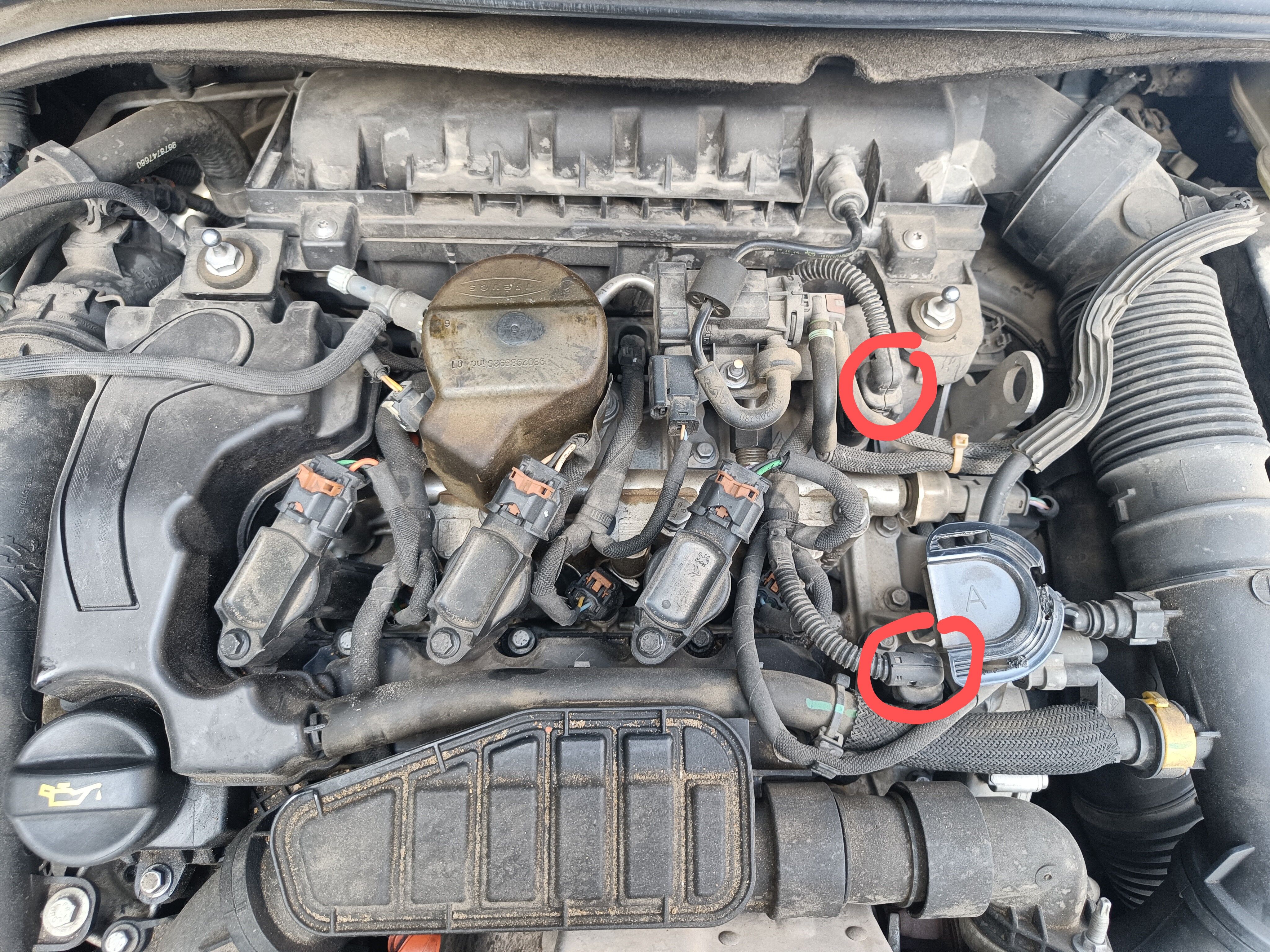

האם אלה הסולונואידים vvt? סיטרואן קקטוס 2017...
תודה
