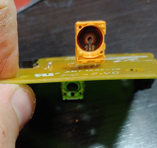

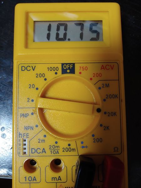

הפוטנציאומטר שמורכב כרגע הוא 10.75K בגלל זה לא חושב שהוספת נגד תעזור.
  • תגובות 49
במחשבה שנייה פוטנציומטרים ליישומים כללים הינם בדרך כלל בטולרנס של 20-10 אחוז ככה שהבעיה לא בפוטנציומטר.
גם אם הפוטנציומטר בעל טולרנס של 5 אחוז עדיין הפוטנציומטר שלך לדעתי תקין.

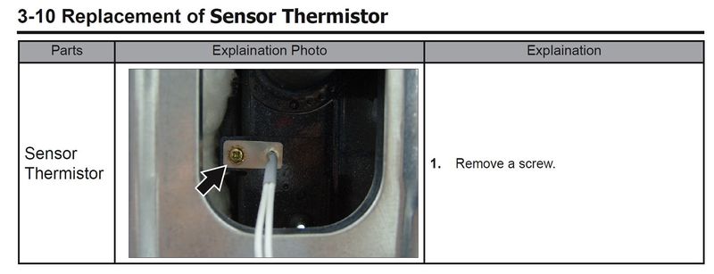

1. את הטרמיסטור שמנטר את הטמפ' של התנור. מבדיקה שביצעתי ערך הטרמיסטור צריך להיות 10K בטמפ' של 25 מעלות צלזיוס. ראה תמונה מצורפת מתנור דומה.
אם מצאת (אני לא מצאתי) SERVICE MANUAL של התנור שתף אותי בו.
2. לבדוק את הטרימסטור המותקן על ה-PCB. את הערך שלא לא חיפשתי אבל אפשר לבדוק האם הוא מנותק או מקוצר.
בדרך כלל הטרמיסטור מסומן על גבי המעגל המודפס באותיות TH או THERMISTOR.
* תמיד ניתן באופן זמני להחליף את הטרמיסטור במעגל המודפס לנגד שווה ערך ולבדוק האם התנור עובד בצורה תקינה.

היי,
-- פוטנציומטר זה בעצם נגד שניתן לשנות מכנית ומשהו מכני הרבה פחות אמין ממשהו אלקטרוני אך על פניו במקרה הנ"ל מדובר פשוט בבזיון ובחלק זול!
   הפוטנציומטר המדובר(RK11K1140) מתוכנן לחיים של 15 אלף סיבובים אני בספק שהגעת למספר הזה בכמעט שנתיים.
- לפוטנציומטר יש טווח התנגדויות לכן בשביל לבדוק פוטנציומטר לא מספיק לבדוק אותו במצב קיצון אחד אלה יש לבדוק את שתי הקצבות של הטווח
  (Min=0 ohm, Max =10kohm) ובנוסף יש לבדוק שהשינוי מטווח אחד לשני הוא לניראי! זה פוטנציאומטר לינארי אתה יכול לראות זאת ב DATASHEET שצורף בהמשך.
- הפוטנציומטר שלך הינו https://www.tme.eu/Docume.PDF על פי הDATASHEET יש לו אפיצות של 20% לכן ערכו יכול  להיות בין 8Kohm עד 12k ohm אין לך ממה  לחשוש אם הוא לא 10k, ואם להיות יותר טכנים זה בכלל לא משנה אם הוא 8Kohm או 12k ohm כי המעגל הדוגם של המתח הזה (A/D) מודד את המתח שנוצר על הנגד ולא את ההתנגדות שלו תאורטית אפשר להשתמש גם ב 100k ohm וזה יעבוד לא רוצה לצלול עוד לטכני ולהסביר פשוט תאמין לי.

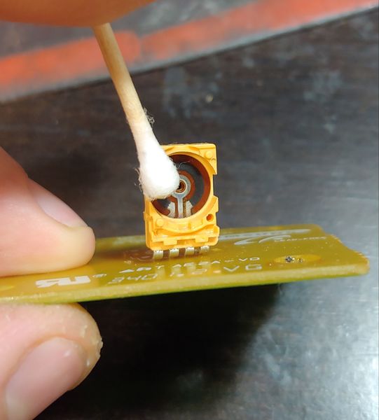

אם אכן הבעיה בפוטנציומטר ננסה לתקן אותו, תעשה כמו שבסרטון מ 3:10  לשתי הבוררים שיש לך(לנקות את המגעים - לא את כול השחור זה החומר ההתנגדותי!
ביצעתי ניקוי לפוטנציאומטר.
לא שינה כלום, אחרי הניקוי ההתנגדות שלו 10.15K.
התגובה נראית ליניאלרית לאורך כל טווח הסיבוב. קשה להאמין האמת שזו בעיה בפוטנציאומטר, מה כבר יכול להיות לו?
ומה ישתנה אם אחליף אותו בחדש?

לא שינה כלום
שלום,
התנאי לפתוח את הפוט' היה אם הוא תקול היות והוא עבר את הבדיקה שלך לא היה צורך, לא נורא צברת נסיון! 😉
