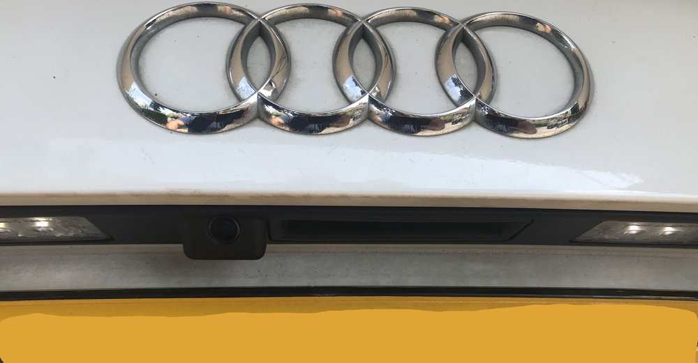

  1. מצלמת רוורס של Q7 – מק"ט 4L0 980 551
  2. ידית תא מטען של Q7 – מק"ט 4L0 827 574

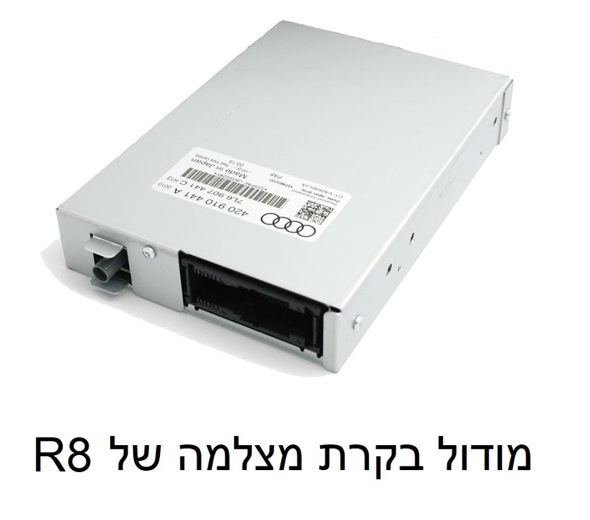

  3. מודול בקרת מצלמה של R8 – מק"ט 420 910 441

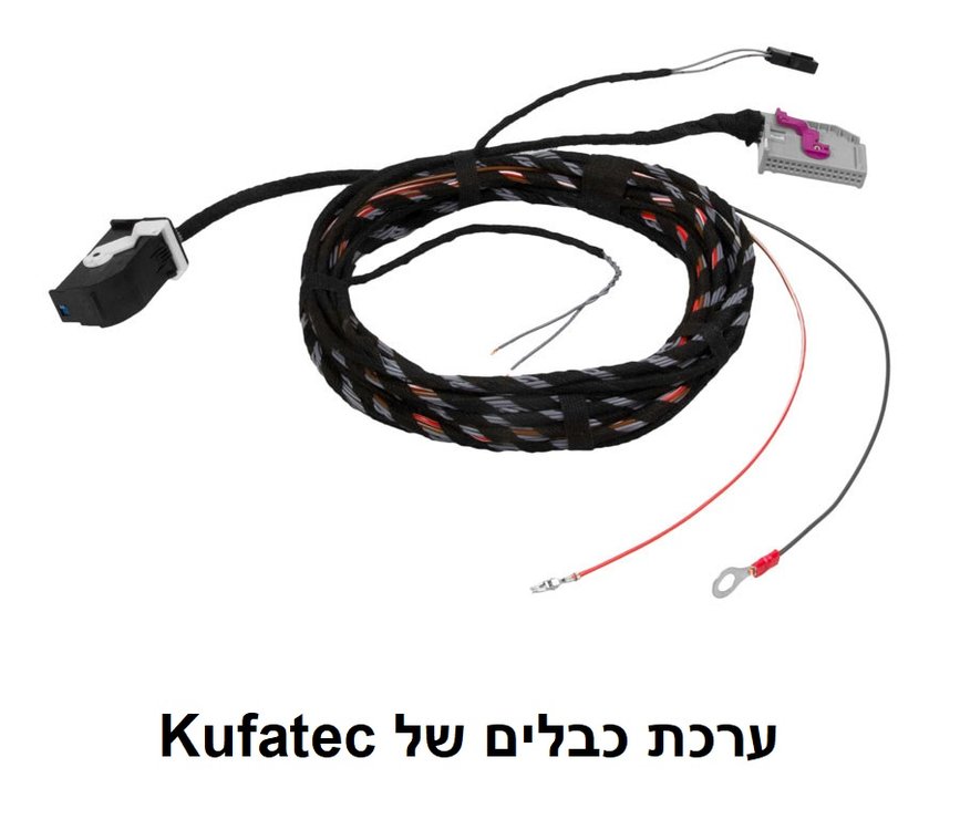

  4. כבלים לחיבור כל החלקים – ערכה מספר 39389 של Kufatec

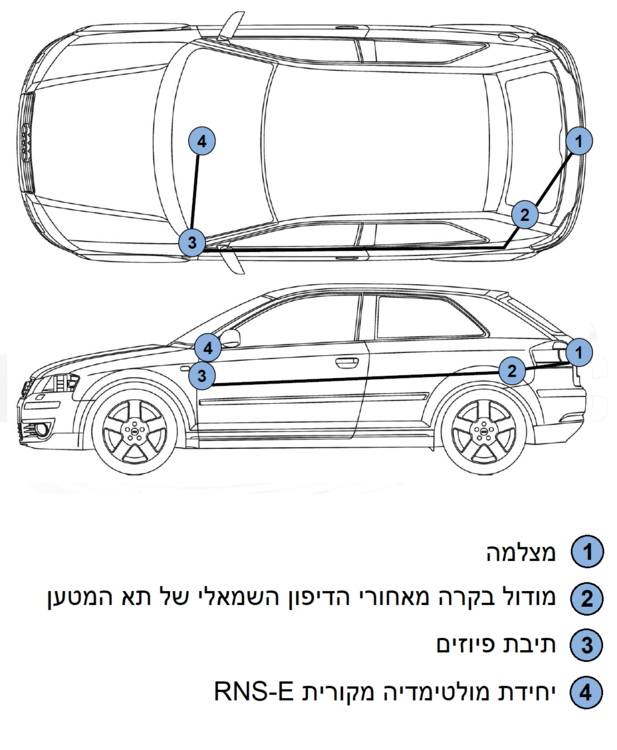

ההתקנה מורכבת מארבעה שלבים עיקריים:
  1. התקנת המצלמה בדלת תא המטען
  2. התקנת מודול הבקרה מאחורי הדיפון השמאלי של תא המטען
  3. חיבור הכבלים למערכת המולטימדיה RNS-E
  4. קידוד המודולים

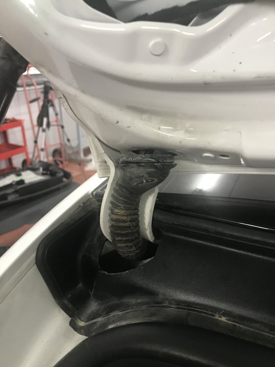

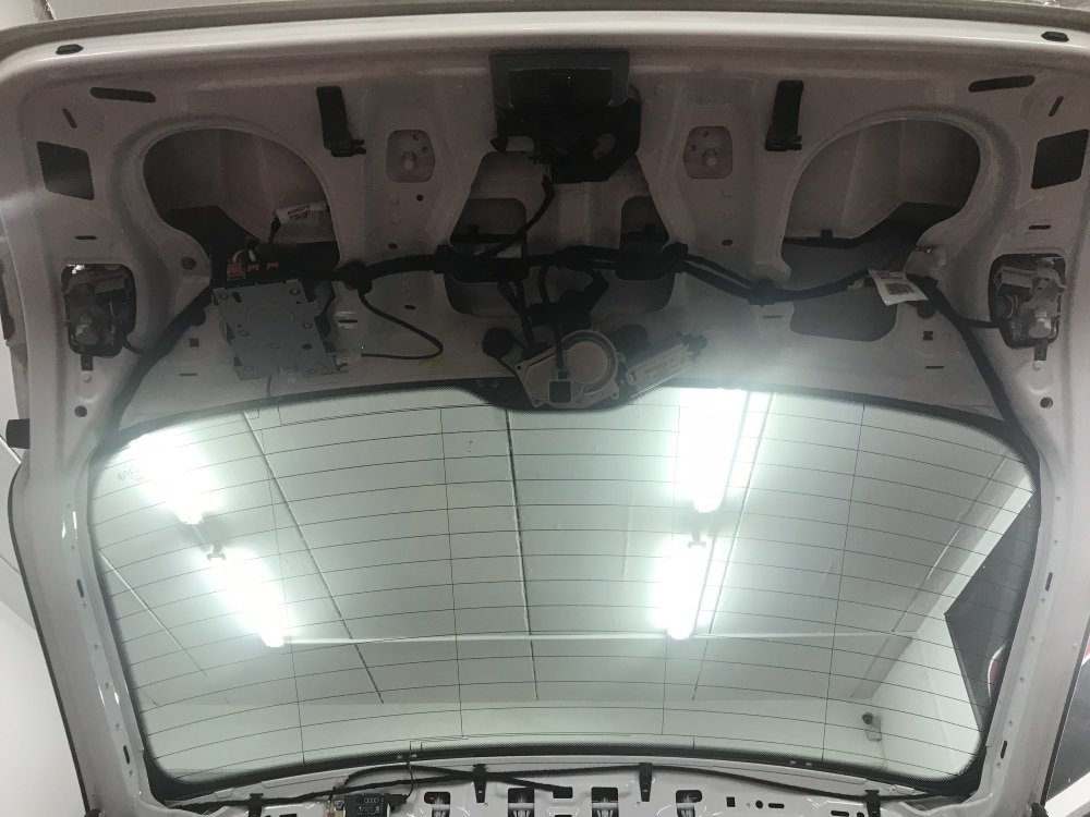

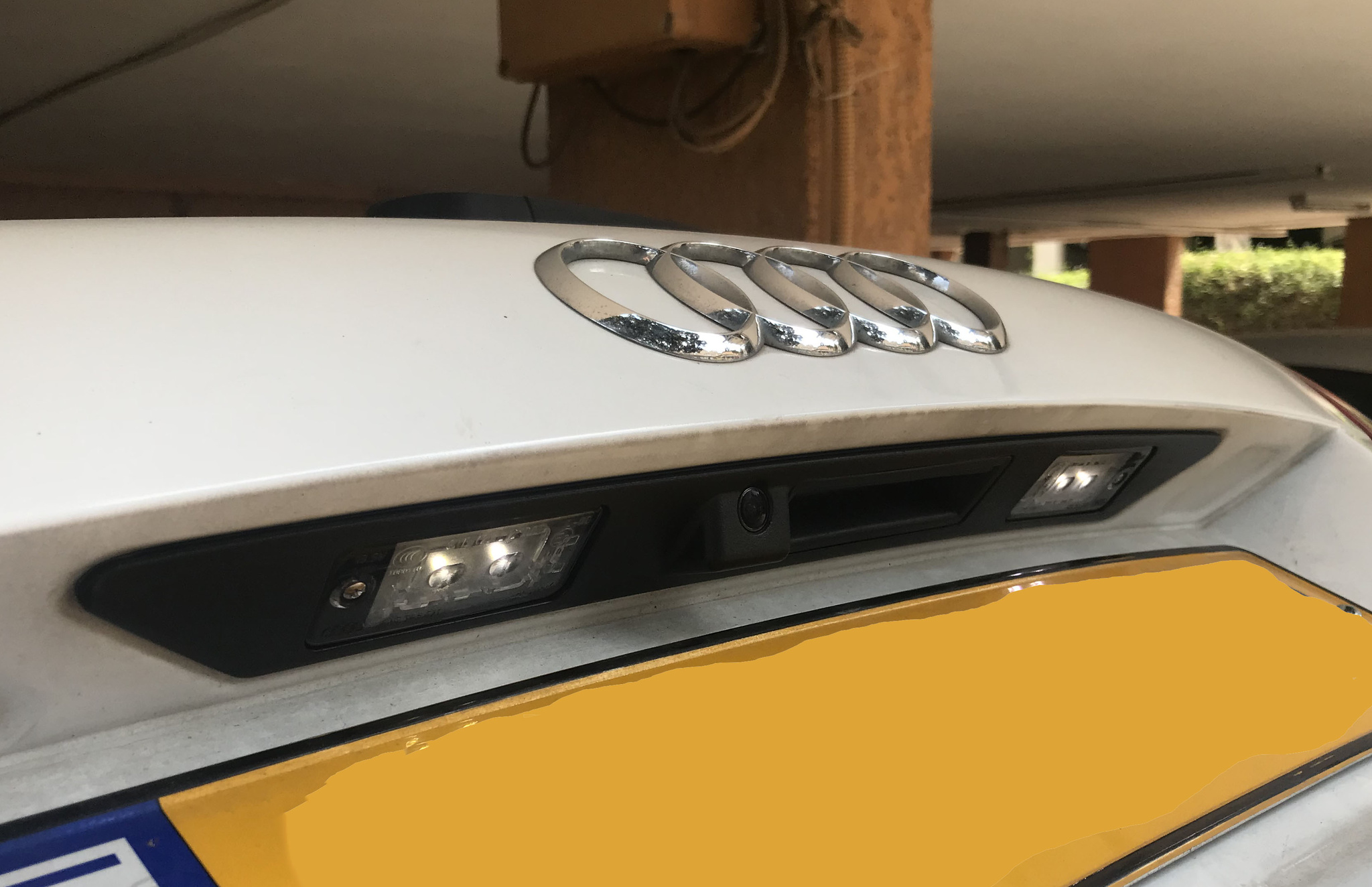

זה שלב קל יחסית. מפרקים את הדיפון התחתון של דלת תא המטען ואז את הדיפון העליון. עכשיו צריך להוציא את ידית תא המטען מבפנים באמצעות פירוק שני ברגים. מכניסים את הידית החדשה עם המצלמה ומרכיבים בחזרה. המצלמה מתחברת למודול באמצעות שני כבלים, אחד מספק לה זרם והשני קואקסיאלי מיועד לאות הוידאו שיוצא מהמצלמה ומגיע למודול. את הכבלים מעבירים בזהירות דרך צינור הגומי של דלת תא המטען היישר לקורה D ומשם למרווח שמאחורי הדיפון השמאלי של תא המטען.

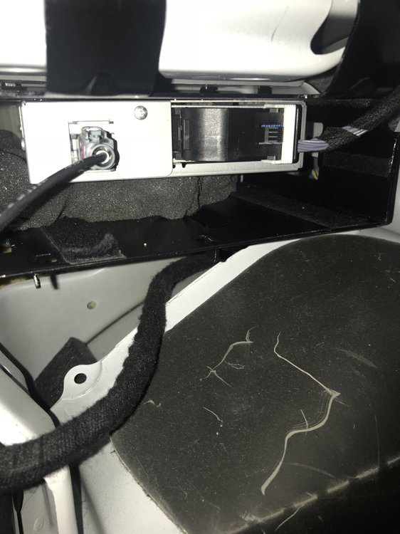

התקנת מודול הבקרה בתא המטען

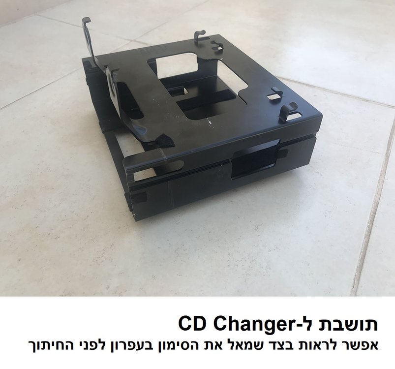

כיוון שב-A3 לא קיימת מצלמת רוורס מקורית, היצרן לא הכין מקום ייעודי להתקין בו את מודול הבקרה. ברוב הפוסטים שקראתי מציינים שצריך להכניס את המודול בצד שמאל אבל לא מפרטים איך בדיוק הוא אמור לשבת שם בלי לקפץ ולהרעיש. המשכתי לחפש ולבסוף מצאתי באתר רוסי תמונה של ההתקנה: עוטפים את המודול בספוג ומניחים.
אני לא כל כך אהבתי את השיטה הזאת וחיפשתי משהו יותר קשיח. המשכתי לסיבוב חיפושים נוסף בקטלוג החלקים ETKA, בו העליתי בחכתי תושבת מקורית שמיועדת להחזיק CD Changer בתא המטען. החיסרון בתושבת הזאת זה שהיא יותר מדי ארוכה ובולטת אל תוך תא המטען, לכן ניסרתי אותה בזהירות באמצעות משור דיסק. את המודול הכנסנו לתושבת, לא לפני שעטפנו אותו בספוג אקוסטי.

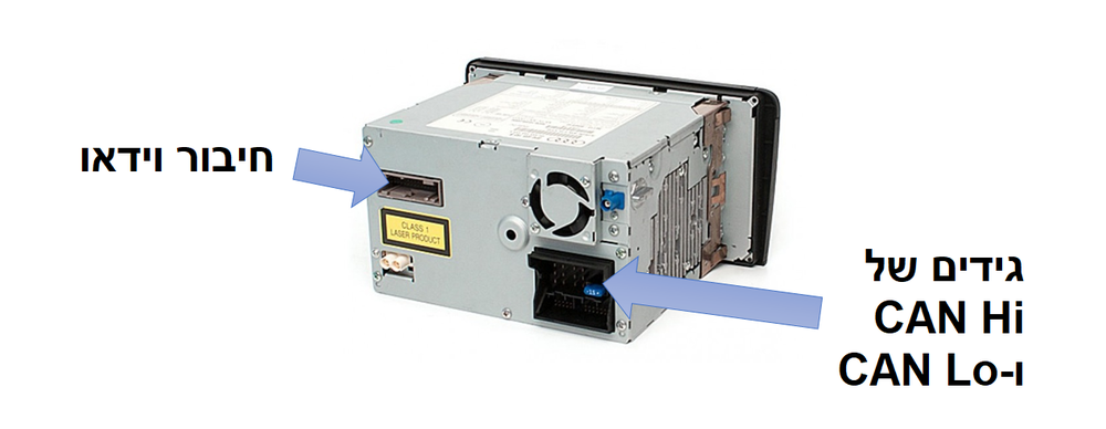

מוליכים את הכבל מתא המטען אל תיבת הפיוזים - אפשר דרך הגג או דרך הרצפה. אנחנו הלכנו דרך הגג כי זה דרש לפרק פחות דיפון. מחברים את הכבל למינוס ולפלוס (הגידים מסומנים בכבל), ואז נשאר לחבר את הכבל למערכת המולטימדיה. כיוון שמדובר בחלק מקורי, החיבור של מודול המצלמה ליחידת המולטימדיה הוא Plug and Play, מלבד גידי ה-CAN High וה-CAN Low אותם יש לאתר ולחבר לגידים המקבילים במערכת המולטימדיה.

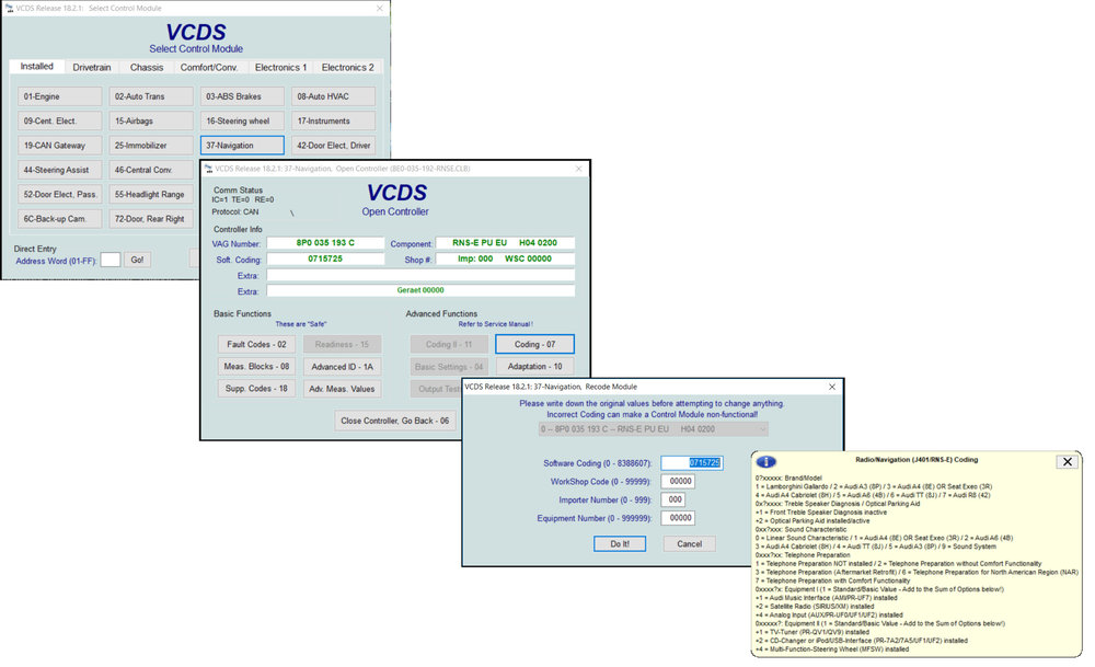

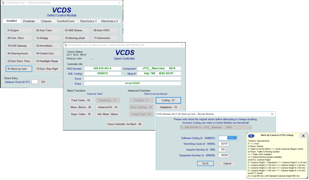

קידוד המודולים

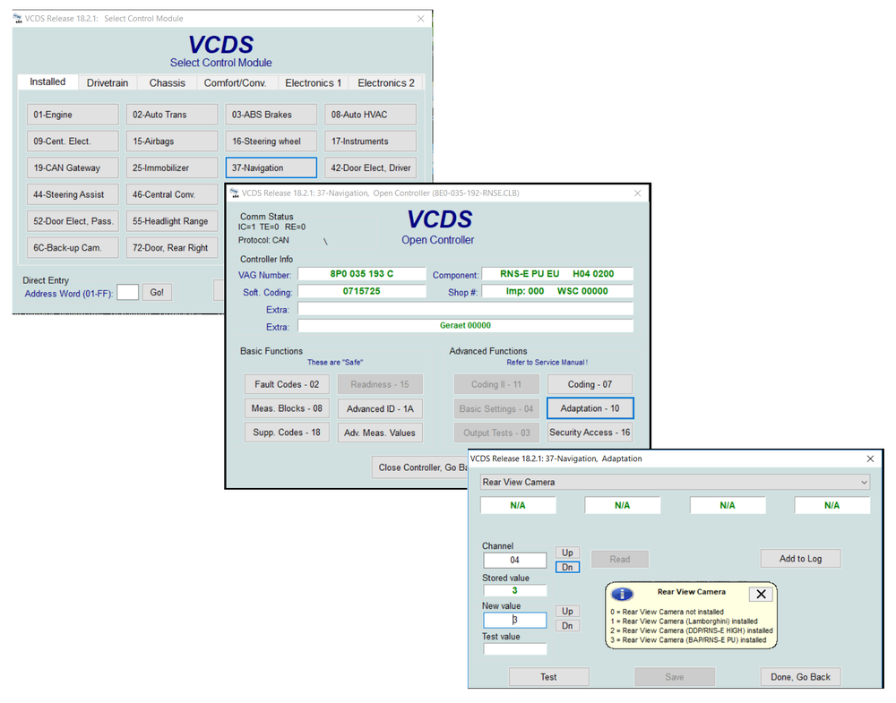

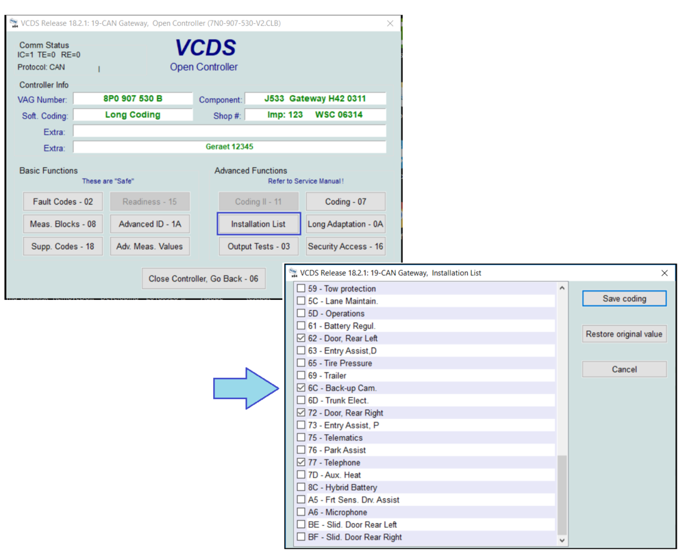

קודם כל יש להגדיר את מודול המצלמה ב-Can Gateway כדי שהמערכת תכיר אותו: נכנסים עם VCDS למודול מספר 19 ובוחרים Installation List. ברשימה שמופיעה צריך להדליק את שורה C6. אם בצענו נכון, המודול של המצלמה יופיע מיד ברשת ה-CAN Bus.
את מודול המצלמה נקודד באופן הבא: נכנסים למודול C6, בוחרים ב-Long Coding ואז מזינים 1000012.
קידוד יחידת ה-RNS-E מתבצע בשני שלבים:
בשלב הראשון נכנסים למודול מספר 37 וב-Long Coding מזינים: 715725. הספרה הראשונה היא לב העניין: באמצעות הקידוד אנחנו מרמים את מערכת המולטימדיה ואומרים לה שהיא מותקנת ב-8R כדי שהיא תסכים להתממשק למודול המצלמה ולהפעיל אותו.
בשלב השני הולכים ל-Adaptation ובערוץ מספר 3 מזינים את הערך 1.
סיימנו לקודד, מכניסים לרוורס ו... כלום. לא עובד. מדליקים, מכבים, לא עוזר.

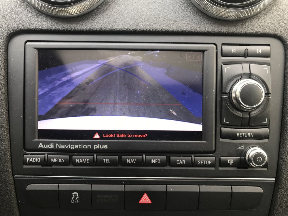

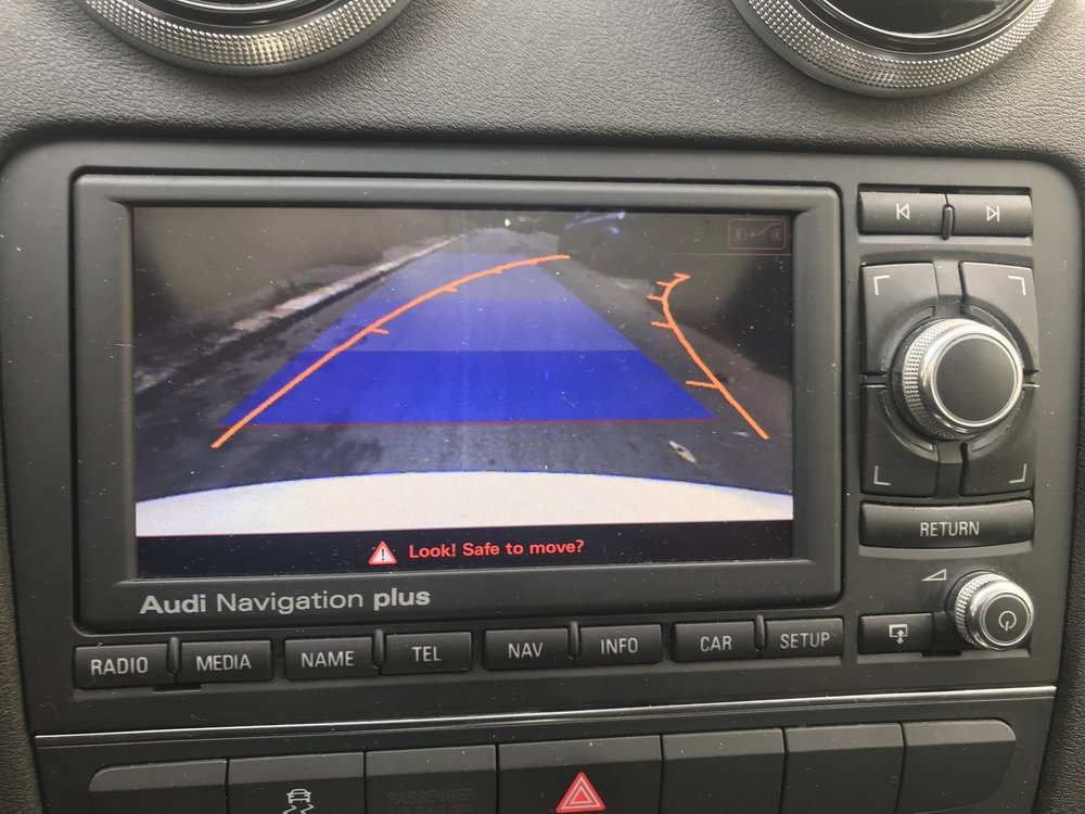

מתחילים לחשוב מה פספסנו - אולי אחד החלקים לא תקין? אם לא היה תקין בטח לא היה מופיע ב-VCDS. ממשיכים לחפש ומסתבר שאחרי שמקודדים את יחידת המולטימדיה צריך לאפס אותה. את זה עושים באמצעות לחיצה של שני הכפתורים RADIO ו-RESET ביחד למשך 10 שניות (
אחרי האיפוס מכניסים לרוורס והמצלמה מתחילה לעבוד. למערכת יש שני מצבים: מצב חניה בניצב ומצב חניה במקביל - אפשר להחליף את השקף שמופיע על המסך באמצעות לחיצה על כפתור. כמו כן שני הקווים הכתומים שמסמנים את הגבול של הרכב זזים לפי תנועת ההגה.
תהליך הלמידה והתכנון ארך כחודש והיה מאוד מהנה, ההתקנה נמשכה כשלוש שעות. התוצאה הסופית נראית מעולה ומבחינתי בהחלט מצדיקה את המאמץ.
