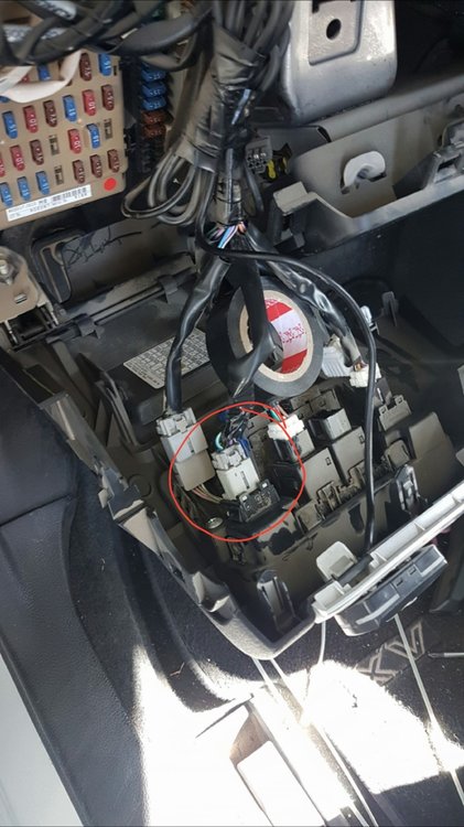

אהלן לכולם,
הסבר קצר -
יש לפרק את הפאנל שאליו מחובר המתג , לנתק את הקונקטור מהכפתור הפעלה בחלק האחורי.
ולגשר בין החוט השחור, לחוט הכחול/ צהוב ואז המערכת מנוטרלת באופן קבוע.
אני גישרתי ביניהם בצורה של ג'אמפר בין החוטים, משמע " פרסתי" את שניהם באמצע, חוט מוליך ביניהם ועיטוף עם בידוד מתכווץ .
התמונה בשלבים הראשוניים עוד...
