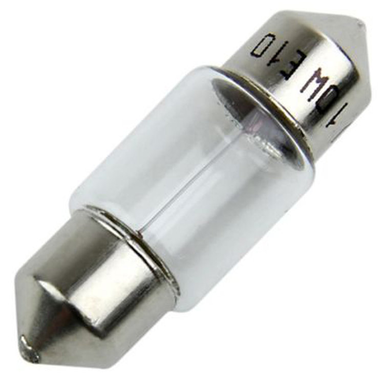

אני מעוניין גם להזמין נורות לסלון של הרכב + ללוחית רישוי, הבנתי שהלוחית והסלון זה T10 W5W והנורה המרכזית זה 31MM

אם המנורה המותקנת בסלון היא באורך 31 מילימטר (תבדוק גם את קוטר המנורה) רוב הסיכויים שמדובר על מנורת בננה/טורפדו כמו בתמונה המצורפת.
רצוי לפרק את המנורות שאתה מתכוון להחליף ולבדוק את הפרטים המדוייקים של המנורה וכמובן לבדוק שיש מקום למנורת לד מבחינת גובה/קוטר המנורה שלפעמים שונה מהמנורה המקורית.

האמת שאין לי מושג בזה.. חשבתי אולי להתייעץ כאן עם מישהו שהמחליף ויודע
אני לא רוצה סתם לפרק כדי לבדוק, מה שגם אני לא באמת יבין מה הקוטר שלה ע"י הפירוק..
