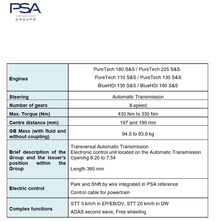

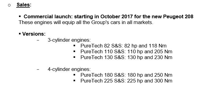

באתר של PSA פרסמו מסמך שמפרט את כל השינויים שיחולו על רוב יחידות הכוח במפרט של היצרן שישולבו בהדרגה החל מאוקטובר 2017.
https://www.groupe-psa.com/en/document/kit-presse-clean-technologies-mai-2017/
המסמך מפרט שינויים רבים ויורד לרזולוציות טכניות שלא ממש מובנות לי, אבל הכותרות שהצלחתי גם אני להבין הם :
  • מנוע דיזל חדש 1.5 פותח בשיתוף פורד, המנוע הוצג כבר ב 308 המעודכנת.
  • מנועי פיורטק 1.2 משופרים, חסכוניים יותר מגיבים מהר יותר ונקיים יותר גם בזכות תוספת מסנן חלקיקים חדש.
  • מנועי THP 1.6 קיבלו את כל השיפורים הנ"ל ובנוסף גם שיפור בנתוני ההספק מ 165 ל 180, ומ 205 ל 225 כ"ס.
  • תיבה ידנית 6 מהירויות חדשה.
  • והדובדבן, תיבה אוטומטית חדשה 8 מהירויות שהיא קומפקטית יותר וגם קלה יותר בהשוואה לתיבת 6 מהיריות הקיימת, בנוסף התיבה החדשה מותאמת טוב יותר למערכת ה S&S ולמערכות העזר הבטיחותיות כמו ה ACC .

למעט הדיזל 1.5 מדובר במנועים משופרים לא חדשים.
ZF 8 לא מתאימה לשלדות מבוססות הנעה קדמית ומנוע רוחבי כמו MQB של VW,
אייסין מובילה בברור בנישה זו ואפילו BMW משתמשת בתיבות של אייסין לדגמי הנעה קדמית שלה.
בנוסף אני לא יודע אולי מדובר בטעות, אבל במסמך מופיעה דליפה לגבי השקת 208 "חדשה" באוקטובר 2017.
אם זו לא טעות מדובר כנראה במתיחת פנים נוספת, וה GTI תשודרג ל 225 כ"ס...
תיבה חדשה של אייסין, פיג'ו טוענים שהם יהיו הראשונים להשתמש בה.
הפיתוח והיצור הוא של אייסין בשיתוף מסוים של פיג'ו, כמו הדגם הקיים היום.

צודק..לדעתי זה הרכב העממי היחיד שיגיע עם גיר 8 הילוכים.
תיבה יפנית של אייסין.
