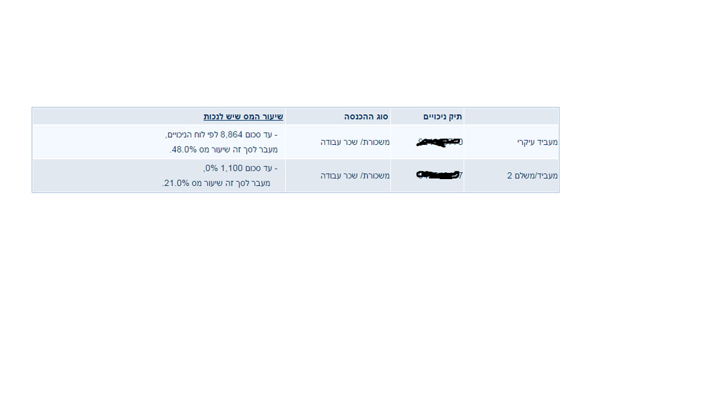

לפני 5 שעות, David32 כתב:
שימו לב לקובץ המצורף , לפי האתר של רשות המיסים אם אעבור משכורת ברוטו של 8800 ירד לי 48 אחוז מס!
אם אעבור משכורת של 1100 ירד לי 21 אחוז מס!
מישהו יכול להסביר את העניין ?
דרך אגב, בגלל שזה סוף שנת המס סימנתי שאני אעבוד רק חודש בכל אחת מהעבודות.
אם אני מסמן 10 חודשים זה מראה סכומים גבוהים פי 10 בכל אחת מהעבודות,
האם זה לחודש או לשנה הסכומים המוצגים שם?

לאיזו שנה אתה עושה תיאום, 2016?
אם אתה עושה לחודש האחרון בשנה, הסכומים הגיוניים. הסכומים המצויינים הם שנתיים, אבל מכיוון שאתה מתאם רק לחודש אחד הם למעשה חודשיים. אם תעבור בחודש היחיד הזה את התקרות הנ"ל, תשלם את המיסים הנקובים על ההפרש.
