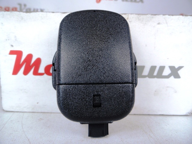

אני מדבר על החלק העגול במרכז הדשבורד.
מדובר באופל אסטרה 2014.
לא הצלחתי למצוא מידע בשום מקום - מה זה החלק הזה? מה תפקידו?
והאם ניתן לכסות אותו (להניח עליו משהו)?

אולי חיישן קרינת שמש המשמש את מערכת בקרת אקלים.
אני חושב שיש לו שני תפקידים:
מודידת קרינת שמש עבור בקרת אקליו ופעלת אורות אוטומטיים.
ומה זה נותן בעצם? אם אני מכסה אותו? מה התפקיד שלו מה הוא עושה תכלס? תודה.
נניח, נסעת בצל או שהיו עננים, בקרת אקלים על 22 מעלות. בקרת אקלים מפעילה את המאוורר הפנימי במהירות X, מדף אוויר חום/קור נמצא במצב Y.
התפזרו העננים, טמפרטורת אוויר ברכב לא תעלה כל כך מהר אבל אנשים שברכב ירגישו שיותר חם להם כי יש קרינת שמש ישירה, ז"א צריך להוריד את טמפ' אוויר או להגביר את עוצמת המאוורר הפנימי. בשביל זה בקרת אקלים נעזרת בחיישן הזה בנוסף לחיישני טמפרטורה פנימית וחיצונית רגילים.
בשום מקרה אסור לכסות את החיישן אלא אם אתה רוצה לוותר על פונקציונליות מסויימת של המזגן או התאורה.

לדעתי ברכבך מותקנים שני חיישנים.
חיישן גשם (לחות) כולל חיישן אור יום הנמצא מתחת למראה בתא הנוסעים או בחלק האמצעי של המראה באיזור העליון אשר אחראי
גם על הפעלת אורות וגם על הפעלת הווישרים בזמן שיורד גשם.
חיישן עוצמת השמש (Sunload Sensor) המותקן בדשבורד מודד את עוצמת הקרינה של השמש ומשמש את מערכת בקרת אקלים.
תמיד ניתן לכסות את החיישן בדשבורד בעזרת מגבת ולראות איזה מערכת מפסיקה לתפקד או מתפקדת בצורה לקוייה. אפשרות נוספת ניתוק הקונקטורים של החיישנים בכדי לבדוק איזה מערכת מפסיקה לתפקד כראוי.
* ייתכנו שינויים במספר החיישנים בתלות רמת האיבזור של הרכב וגם בשנתון הרכב.
ראה דוגמא לחיישן גשם.
