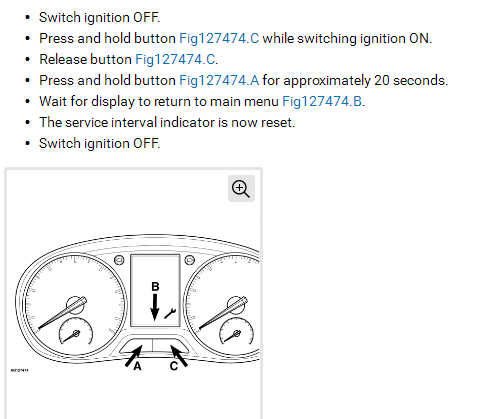

נמתין שיגאל יסדר את שאר התמונות. בינתים מצורף מידע מאוטודאטה:
FABIA CBZB.pdf
