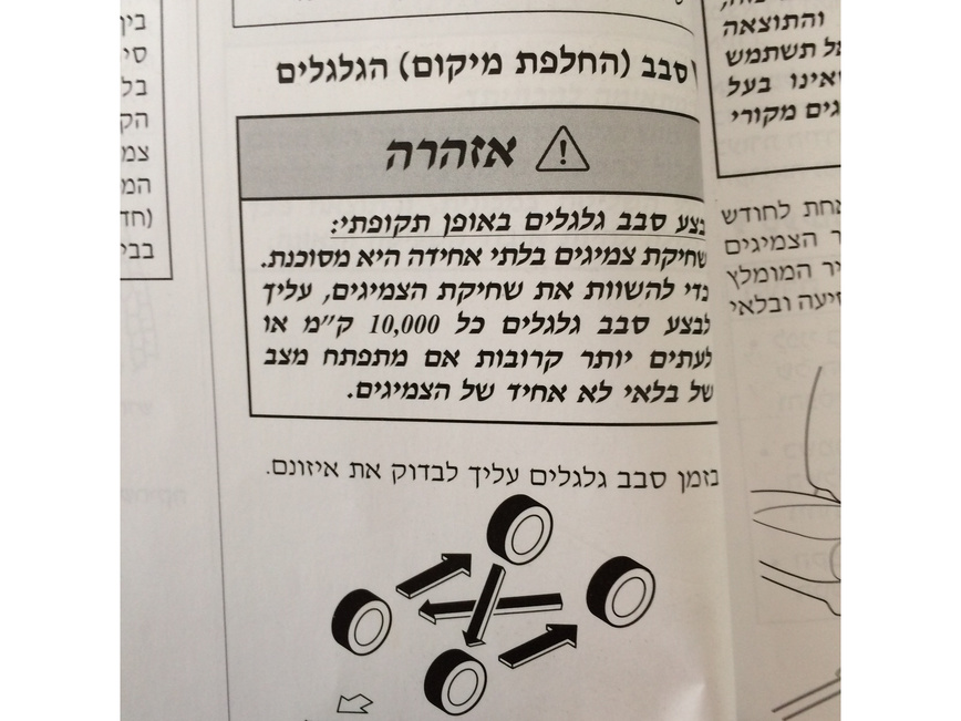

יאני - אם בוצע איזון בעת התקנת הגלגלים הראשונית בכללם, אין צורך עקרוני לבצע כזה בעת רוטציה, אלא אם כן משקולות עפו מהם.
סקייליין - כדי להגיע לשחיקה זהה בכל הצמיגים מבצעים רוטציה בתדירות כזו שלא מובילה לפערים גדולים בין הצמיגים הקדמיים לאחוריים. אין עם זה שום בעיה וזהו נוהל מומלץ באופן כללי כדי למקסם את השימוש בכלל הצמיגים.

את הצמיגים הטובים שמים על כל הגלגלים, ואז מבצעים תקופתית החלפה בין הקדמיים לאחוריים כדי ששחיקת הקדמיים תואט על ידי העברתם לאחוריים וכך כל הרביעיה תישחק באופן סימטרי.
אגב, גם האחוריים מבצעים היגוי. פחות מהקדמיים, אבל גם. אם הם לא היו פונים אלא ממשיכים ישר לא היה אפשר לפנות בשום צורה. זה למה חשוב כל כך שהם יהיו טובים.
