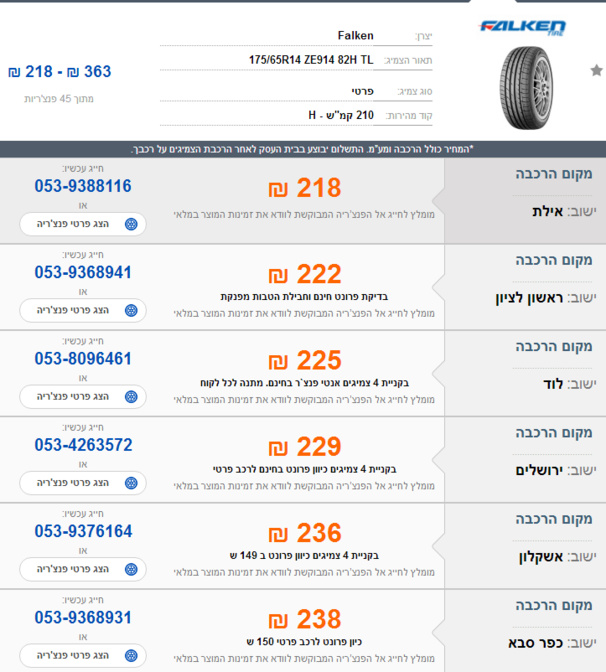

הפלקאן מאוד מומלצים כאן בפורום וברחבי הגלובוס.
יש רכב גרמני שאני לא סגור איזה שנועל אותם "כמקוריים" . אני חושב.
יחסית למחיר, הייתי טורף אותם. לי אישית יש פלקן Z914 והם סבירים, הטענה היחידה שיש כנגדם היא אורך חיים לא להיט , אבל הדגם המדובר כאן כנראה אחרת לגמרי.
בכל מקרה, רביעייה כזו עד 1000 שקל זה פשוט מציאה.
