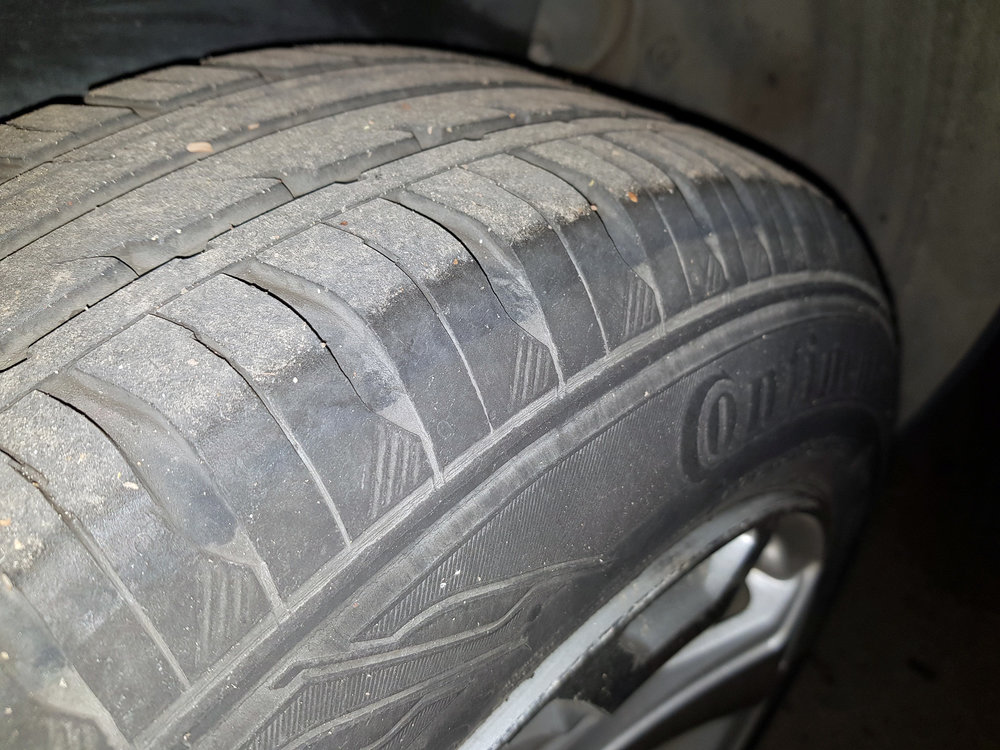

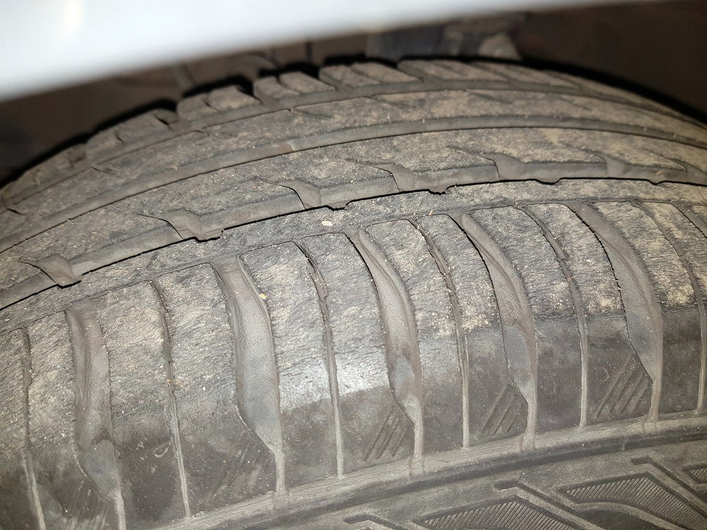

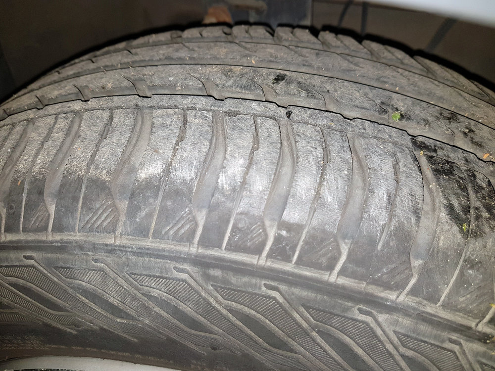

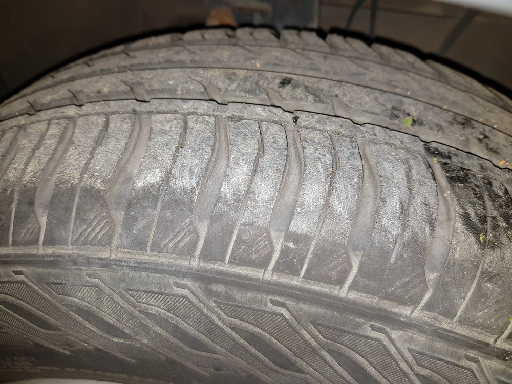

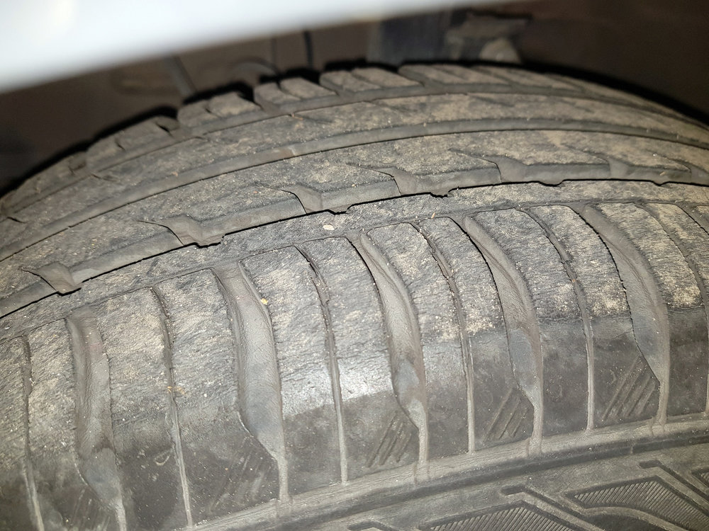

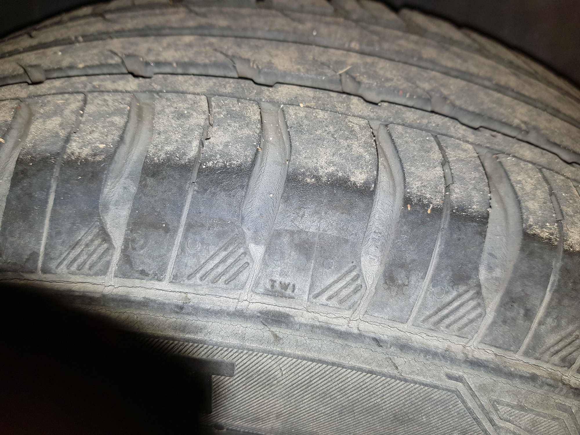

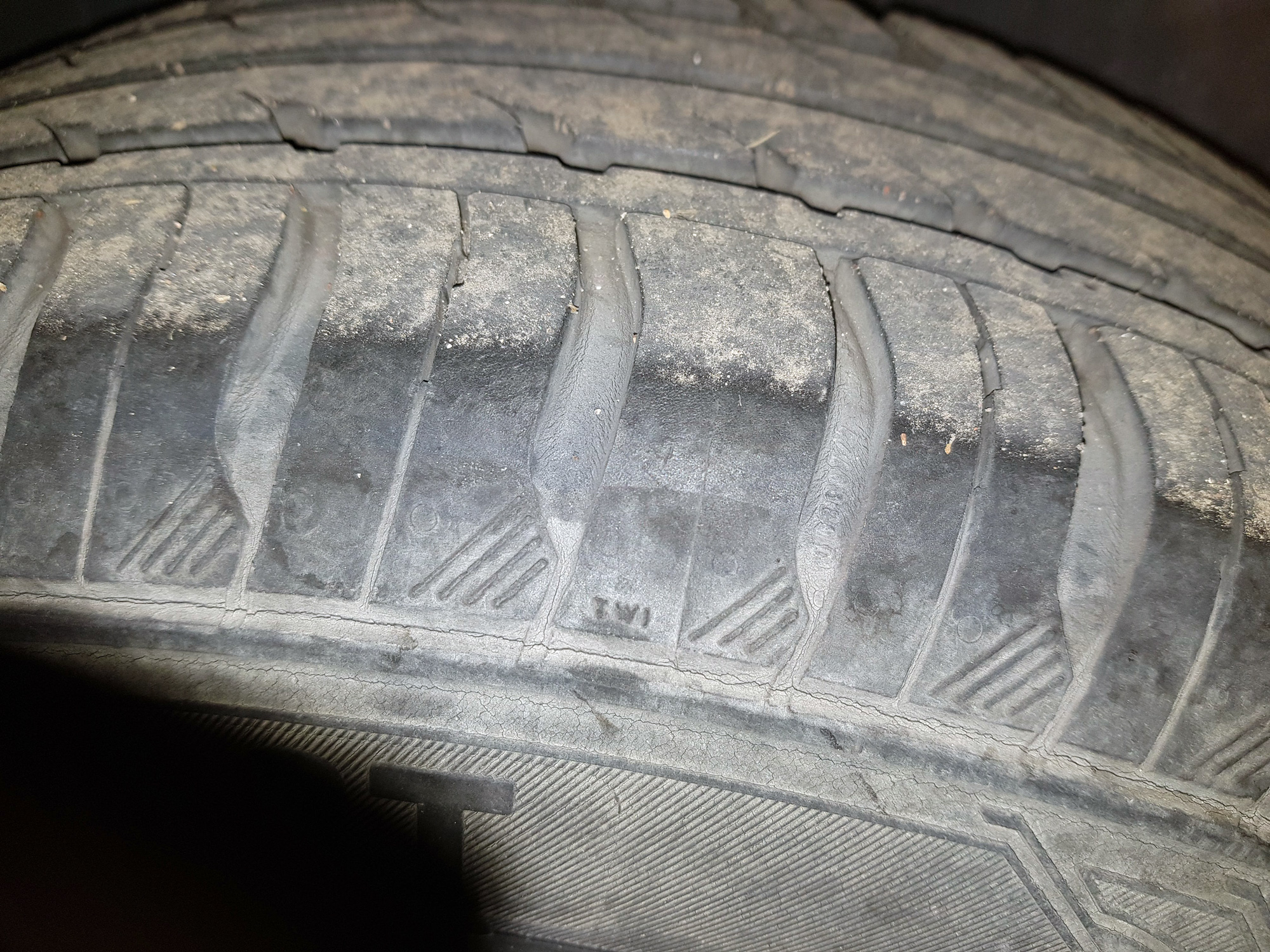

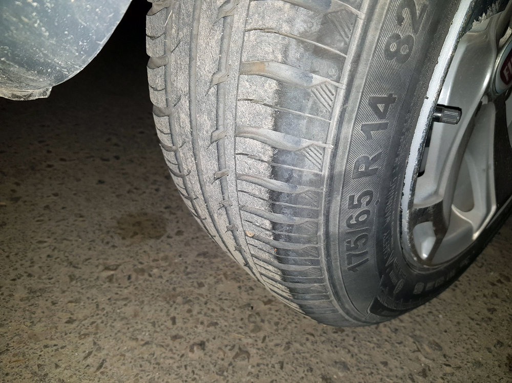

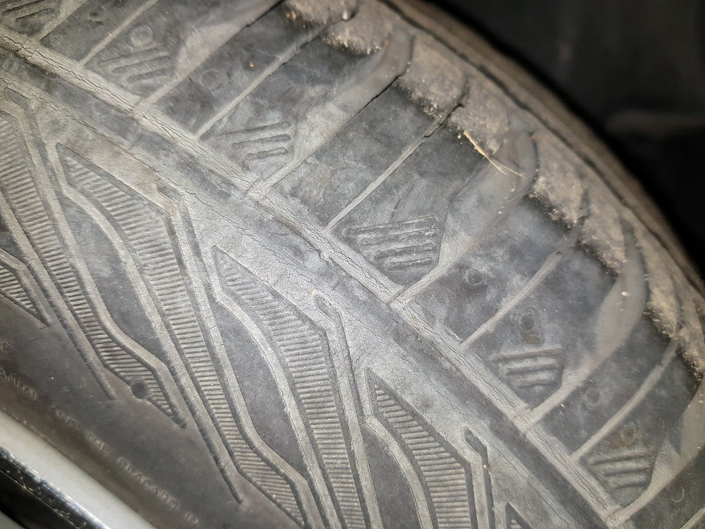

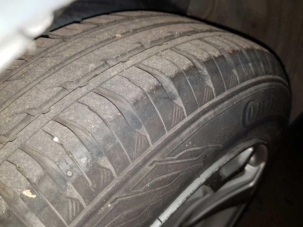

מצרף תמונות של הצמיגים הנוכחיים, הם בני 5 כמעט, אשמח לשמוע גם חוות דעת על מצבם:
אחורי צד נוסע:
אחורי צד נהג:
קדמי צד נוסע:
קדמי צד נהג:
לדעתי, לא דחוף להחליף. לא בגלל השחיקה ולא בגלל יובש.
כמה קילומטרים הם עברו? האם הרכב חונה בצל?
קצת יותר מ-26 אלף ק"מ.
הרכב חונה איפה שיש מקום, בבית חלק מהיום יש צל, בעבודה אין, באוניברסיטה לפעמים היה ולפעמים לא.
הייתי בטוח שהקדמיים יבשים.
