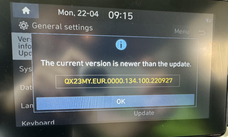

  1. לא הצליח. אולי באמת ברכב יש גרסה חדשה יותר, אבל קשה להבין מאיך שהם רושמים את הגרסאות. ההודעה: ה DOK: הגרסה ברכב: בקריאה נוספת, ההודעה שהציג הרכב הגיונית. העדכונים באתר של Hyundai הם עד שנת 2022. הרכב שלי הוא 2024. אין כבר שנתיים עדכונים למערכת? החברה נטשה את המערכת והפסיקה את הפיתוח?
  2. אבל אין ב- VANUE תמיכה בעברית בממשק - אתה אומר להתקין את גרסת ה- US של Display Audio Gen 2 דרך מחבר ה USB הרגיל? למרות שהראתי בתמונה למעלה שהגרסה שיש בארץ היא EUR?
  3. @meir_gi נראה שיש משהו במה שאתה אומר. הבעיה שהגרסה בארץ היא אירופאית. מצאת אולי קישור אירופאי לתוכנה הזאת?

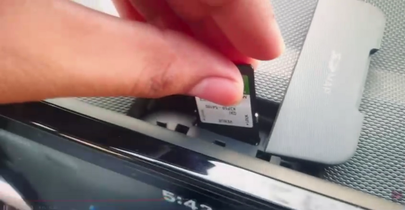

  5. אפשר לראות כי ברכב אחר כמו KONA, הוא רושם USB. זה אומר שחייבים SD CARD ובארץ הרכב מסורס. התקשרתי למוסך המרכזי + היבואן כלמוביל, זה כמו לדבר לאנשים מלפני 30 שנה, אמרו לי להגיע למוסך רק עבור עדכון תוכנה. חברה צ"יקמוק.
  6. הכנתי מראש את ה DOK ב- FAT32. גם בתוכנה הוא מזכיר SD card
  7. עשית משהו מיוחד? כי אני מכניס את ה THUMB DRIVE, לוחץ עדכון ולא קורה כלום. אתה גם הכנת את ה THUMB DRIVE עם התוכנה של Hyundai?
  8. אתה מדבר מנסיון? כי לא ניתן לעשות את העדכון מפורט ה USB הרגיל.
  9. אני עם Hyundai VENUE חדש מהסוכנות שקיבלתי השבוע. רציתי לעשות עדכון למערכת ה INFOTAINMENT ברכב. מסתבר שזה תהליך מאוד פשוט מבחינת Hyundai, ניגשים לאתר היעודי שלהם, בוחרים את הדגם, התוכנה יורדת ל THUMB DRIVE ואז שמים את ה- THUMB DRIVE מאחורי המסך בסלוט של SD. מה הבעיה? כששמתי את ה SD בסלוט, הכרטיס נפל בפנים, כאילו אין שום אלקטרוניקה בפנים שיודעת לקרוא את הכרטיס, זה סתם חור בלי שום דבר מאחורי זה 😒 הכרטיס כמובן נפל עמוק בפנים ולא רואה איך להוציא אותו, אבל זה לא כל כך משנה לי הכרטיס. למטה בתמונה הפתח אליו מכניסים את ה SD התמונה לקוחה מכאן: השאלה שלי: איך מעדכנים את התוכנה ברכב? מישהו יודע?

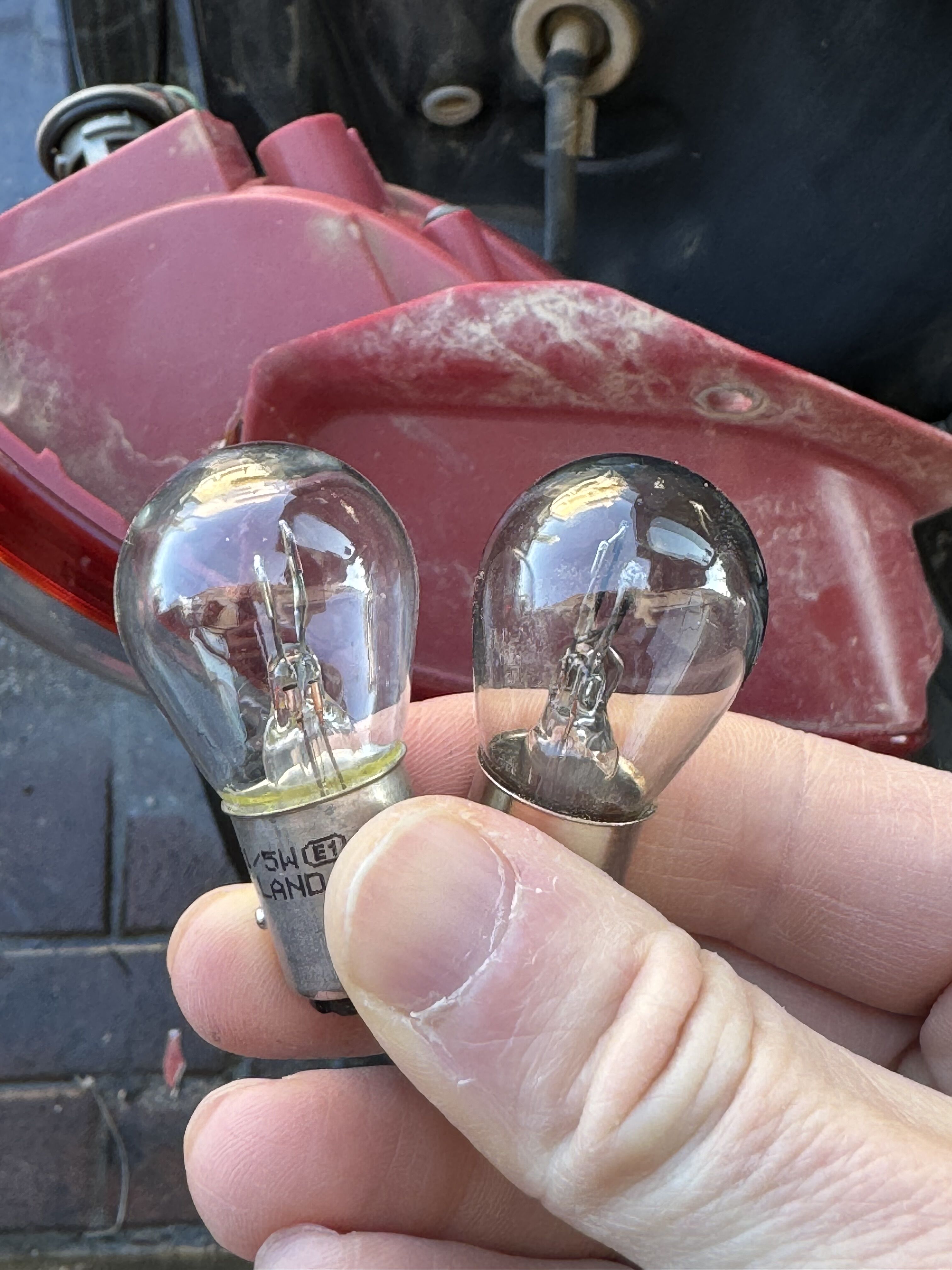

  12. הבעיה היתה בנורה באמת, אחד מהסלילים היה שרוף. אתם מקצוענים, תודה 🍺
  13. אין לי נורות כאלו 🤷‍♂️
  14. @sperial איך מזהים את הנורה? פשוט לחפש 2 חוטי להט? @kompy זה עבד תקין במשך שנים, אז כנראה שהנורה מתאימה. @chrono הרכב הוא יונדאי I10 משנת 2015, אז לא נראה לי שזה LED.
