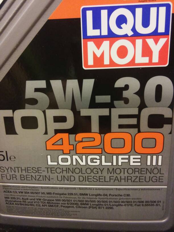

שמן 5W30 בתקן B71 2290 היה השמן המומלץ למנועים האלו עד לא מזמן. התקן הזה תומך ביורו 5 ומתאים למנועים עם מסנן חלקיקים רגיל, וגם לישנים יותר (יורו 4) ללא מסנן חלקיקים בכלל מהסדרה הזו.
עם כניסת יורו 6 עברו לתקן שאני רשמתי, הוא גם תומך אחורה למנעי 1.6HDI היותר ישנים עם או בלי מסנן חלקיקים ומתאים למנועים עם מערכת SCR שזה הדור האחרון Blue HDI שיש היום ב 208, בקקטוס ועוד.
לליקווי מולי יש שמן 5W30 Top tec 4200, הם מציינים על גבי האריזה שהוא עונה לדרישות B71 2290 אבל את האישור מפיז'ו עצמה הם לא קיבלו...

[ATTACH]458733[/ATTACH]
אם כך היות ומדובר בפיזו פרטנר שנת 2012 ניתן להשתמש בשמן בתקן
5W30 בתקן B71 2290 ?
ל Dark Muse: בהודעה של איציק נ. אשר Tom_22 נתן קישור אליה בתגובה שניה בשירשור יש מידע רשמי לכל המנועים של פיז'ו סיטרואן, המידע נלקח מתוכנת שרות של היצרן.
תודה על המידע!
זה בדיוק השמן שדיברתי עליו.
לעניין האישור מפיג'ו - שים לב שהשמן עומד בתקנים שהתקן של פיג'ו סיטרואן מבוסס עליהם, יותר נכון תקנים מקבילים
של ACEA ו - API.
עם חברה מוכרת ואיכותית כמו LM אני לא דואג שהוא מתאים למנוע.
בנוסף הבדיקות האלו עולות בטח לא מעט כסף ויכול להיות שהשמן מתאים רק לא נשלח לבדיקה אצל היצרן.
אני אישית לא רואה בעיה להשתמש בו.
