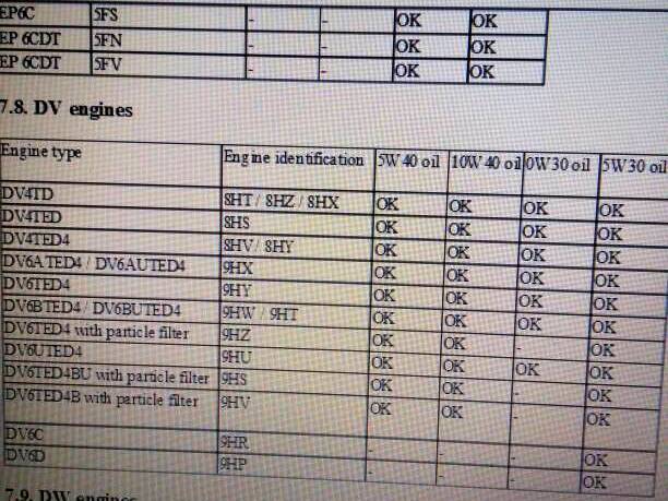

ראיתי והפנמתי, רק ציינתי מה מופיע בעדכון וגם נתתי לינק לשמן אפשרי שניתן להשיג בארץ.
והשאלה היא, גם אם מדובר ביורו 5, האם יש בשמן בתקן החדש יתרונות שיספיקו על מנת להתעקש על שימוש דווקא בו.

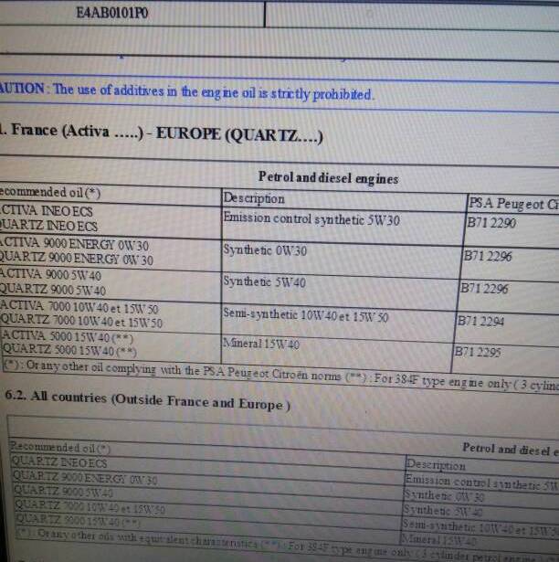

מצאתי הוראת יצרן ישנה יותר של שנת 2009.
באותו זמן המליצו להשתמש בשמן 5W30 תקן B71 2290 למנוע הנ"ל.
מצטער על צילמי מסך חאפריים [emoji3]
5-30 בתקן הקודם גם יעלה כ 200-250 ש"ח כך שזה לא הפרש גדול.
אם זה היה האוטו שלי, הייתי ממלא את ה 0-30 העדכני.
